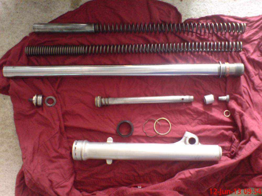

Heute habe ich die Gabel meiner SP41B zerlegt.
Grund dafür war ein ungleichmäßiges Eintauchen der Gabelrohre bei stärkeren Bremsungen.
Bei der Demontage kamen mir die Vorspannhülsen etwas seltsam vor.
Sie bestehen aus einem dünnwandigen Stahlrohr.
Länge 200 mm
Außendurchmesser 34 mm
Wandstärke 1 mm
Kann das sein?
Oder welche Maße haben die originalen Vorspannhülsen der SP41B?

ich möchte hier gerne das Thema "Vorspannhülsen" noch einmal aufgreifen.
Länge 200 mm
Wandstärke 1 mm
Kann das sein?

...die Maße der Hülsen kommt hin...v.a. dass die so dünnwandig sind...
...ich habe die Gabel meiner 41er vor einigen Jahren renoviert und mit Wilbers-Federn ausgestattet, die Hülsen liegen irgendwo bei den Altteilen... Wie in dem "Uralt-Fred" mehrfach erwähnt, ist diese Umrüstung die einzige Methode die Serien-Gabel vernünftig zu modifizieren.

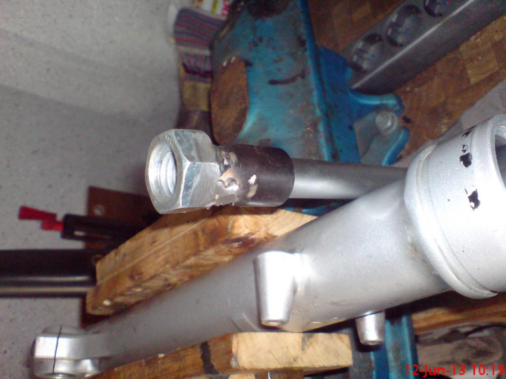

Solltest Du das umsetzen wollen, gibt's noch was zu beachten: ...dafür nahm ich den Bit-Halter eines gecrashten Schlagschraubers, darauf eine M18 Mutter geheftet. Mit 2 Verlängerungen ist das der Gegenhalter zur Inbusschraube in der Gabel unten...

Das lange Werkzeug zum Gegenhalten habe ich mir aus einer langen Gewindestange und 4 Muttern zusammengeschraubt.
Jeweil 2 Muttern an den Enden der Stange gekontert und fertig war das Spezialwerkzeug

Vielen Dank für deine bebilderte Antwort.
