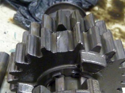

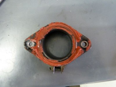

ein total ausgebrochener Zahn, Motor lief viel zu mager da der Ansaug vom Vorgänger wohl aus Kostengründen nicht mit neuem O-Ring versehen wurde, stattdessen hielt man hier Dichtmasse für Ausreichend.
Ist hier was gespart?
Billiglösung Dichtung Ansaug - Falschluft vorprogrammiert
komplett ausgebrochener Zahn 3ter Gang - das ausgebrochene Stück lag übrigends noch komplett und ganz im Motor - Gott sei es gedankt

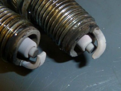

Viel zu mager laufender Motor durch Falschluft im Ansaugtrakt (in diesem Fall unsauber aufgetragene Dichtmasse statt O-Ring Zylinderseitig)

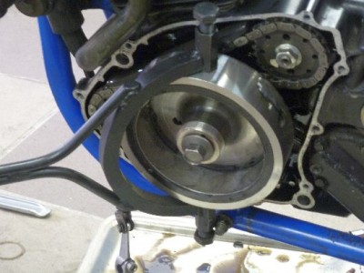

Vorab möchte ich an dieser Stelle mal deutlich machen, dass beim Zerlegen des Motores kaum ohne spezielles Werkzeug was zu machen ist
Öffnen des Motores z.T. nur mit speziellem Werkzeug möglich - auch wenn oftmals was anderes behauptet wird - vergesst es, Ihr macht hier mehr kaputt als Ihr repariert

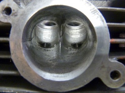

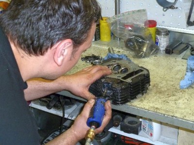

Nachdem der Zylinder noch zum Schleiffen auf Übermass für den Wössner Kolben geht, wurden im Vorfeld noch die Ventilsitze, sowie Ein- und Auslasskanäle bearbeitet.
Fräsarbeitem Zylinder der DR650 - vergrößern und säubern der Auslasskanäle
Einlasskanäle DR 650 - noch unpoliert
Wer den Auslasskanal im Originalzustand mal gesehen hat, kann sich sicher gut vorstellen, wie wichtig dies eigentlich ist, denn diese Kanäle sind vom Werk her eigentlich wenig optimal und sauber gearbeitet.

hm, das mit dem Auslass schleifen klingt gut, aber dazu müsste ich ja den Motor rausbaun :cry:
Merkt man davon dann was? dass er jetzt größer und "schöner" ist?
Re: Meine DR 650 SP42 - ... und alles wird gut
Verfasst: 03 Jul 2011 20:48
von Pax2011
ja, das ist spoürbar, und auch im Kopf ein gutes Gefühl zu Wissen, das das jetzt sauber ist

natürlich wurde der Zylinder auch Einlassseitig bearbeitet, siehe Teil 2
Wie gesagt, das volle Programm
