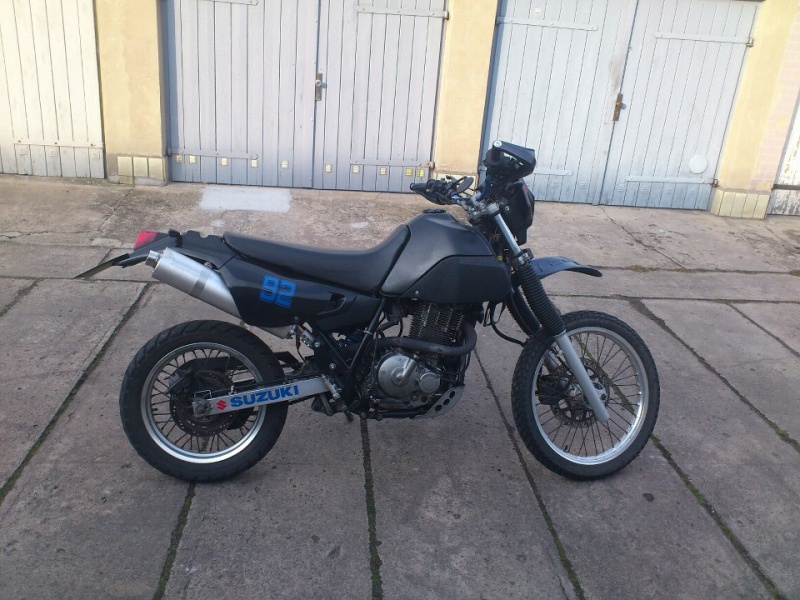

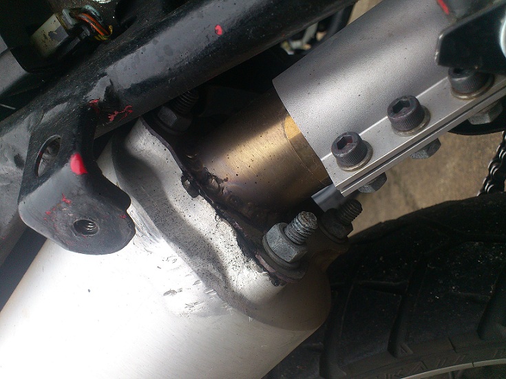

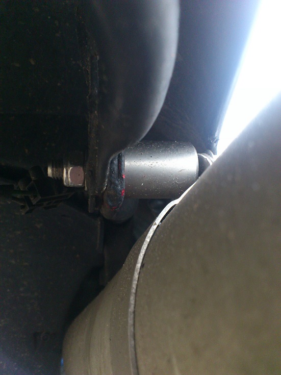

ja desswegen ja sporti für wenig geld =) meiner war 40 euro
man muss dazu sagen da ich eine lehre als feinwerkmechaniker mache habe ich viele matierialien und geräte auf arbeit
- also als erstes musst du die halterung abflexen am auspuff (am besten mit ner feile den letzten feinschliff)
- dann habe ich mir von einem edelstahlblech einen streifen abgeschnitten als halteschelle (wie du genau haben willstmusst du selber positionieren)
- dann habe ich mir einen abstandshalter aus edelstahl gedreht für die schelle und den rahmen (gibt es sicherlich im baumarkt oder woanders auch schon ein passendes teil)
- das verbindungsstück: die vierlöcher vomauspuff abgemessen und in ein edelstahl blech gebohrt, dann das blech auf den auspuff geschraubt und mit einemedding den umriss aufgezeichnet.
grob ausgesägt per hand und den rest gefeilt. ein edelstahl rohr besorgt ´das den gleichen durchmesser wie der krümmer hat im richtigen winkel wie der krümmerzum auspuff geht angeschweißt. und mit einer selbst ausgelaserten schelle verbunden (hier geht natürlich auch eine gekaufte schelle oder verbindungsstück)
mein kompletter umbau hat 40euro gekostet da ich die restlichen arbeiten auf arbeit machen konnte für jemand der das nicht zur verfügung hat ist evtl mit 65 euro bei (inlusive auspuff den gibts bei ebay meist für 40-50 euro)
hoffe konnte helfen^^
SOUND: ist ganz ordentlich zwar nicht wie bei ner 4taktvollcross aber schon kernig ... zumal man den db killer noch raus machen kann (meiner ist noch drinne)

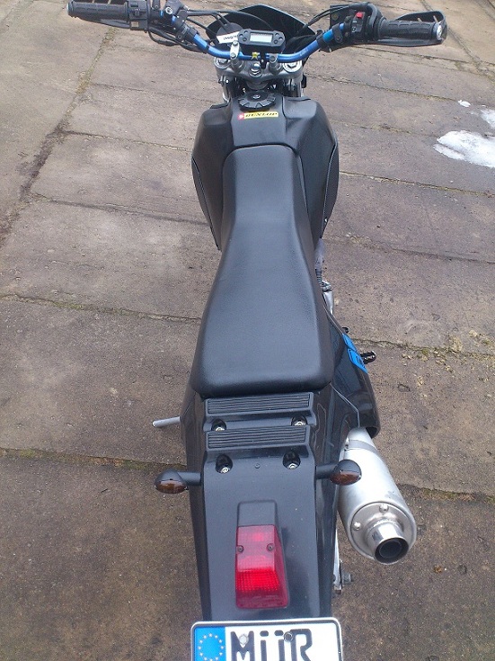

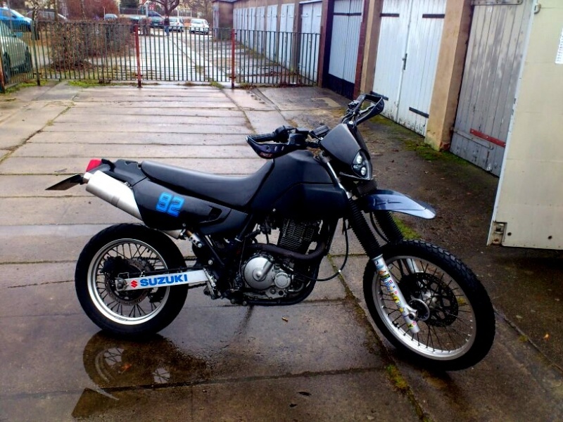

nimm den von der tl
hat zwar auch ne halterung aber hab ja geschrieben wie du den ran machst und von den maßen her passt der nahuzu perfekt
ich geh gleich nochmal garage und mach paar fotos denn siehste wie das genau aussieht

hier kannst dir nochmal nen eindruck machen vom TL 1000 topf
von hinten ... von der seite musste hochscrollen hatte ich bereits eingefügt
so dann brauchste einen abstandshalter zum rahmen und eine schelle zum ran machen alles ganz easy zu machen
dann ein verbindungsstück von auspuff zum krümmer (das ist das einzigste teil was du schweißen musst, wenn du das nich kannst fährst zu ner werkstatt die machen das sicherlich fürn 10er
... anschließend eine schelle um die beiden enden zu verbinden kannste eine x-beliebige ausn kfz bereich nehmen musste mal sehen)
