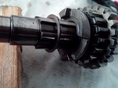

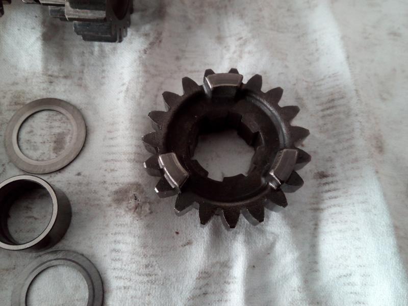

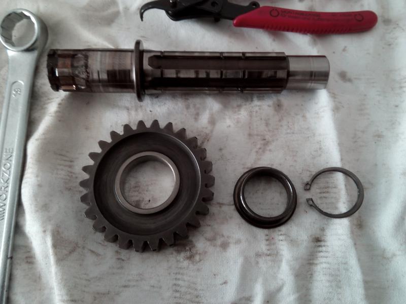

...aber jetzt wollen wir die Getriebewellen wieder zusammenbauen:
-mit der Ausgangswelle und dem 1. Gang fang' mer an... :lol:
-bissel Motoröl in der Spritze bereithalten, bei der Montage alles gut einölen!
...auf der Welle ist ein Anschlag...
...Zahnrad mit der glatten Außenseite auf die Welle stecken, Buchse drauf, Seegerring...
...drauf, fertig!

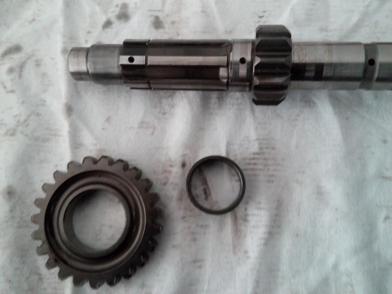

Wichtig bei der Montage eines Seegerrings:
- diese haben eine gerundete- und eine scharfe Kante! Die scharfe Kante wird immer in Druckrichtung eingebaut!
Zuletzt geändert von uli64 am 20 Feb 2017 13:13, insgesamt 3-mal geändert.

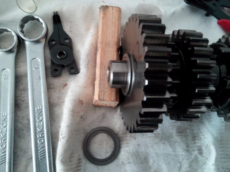

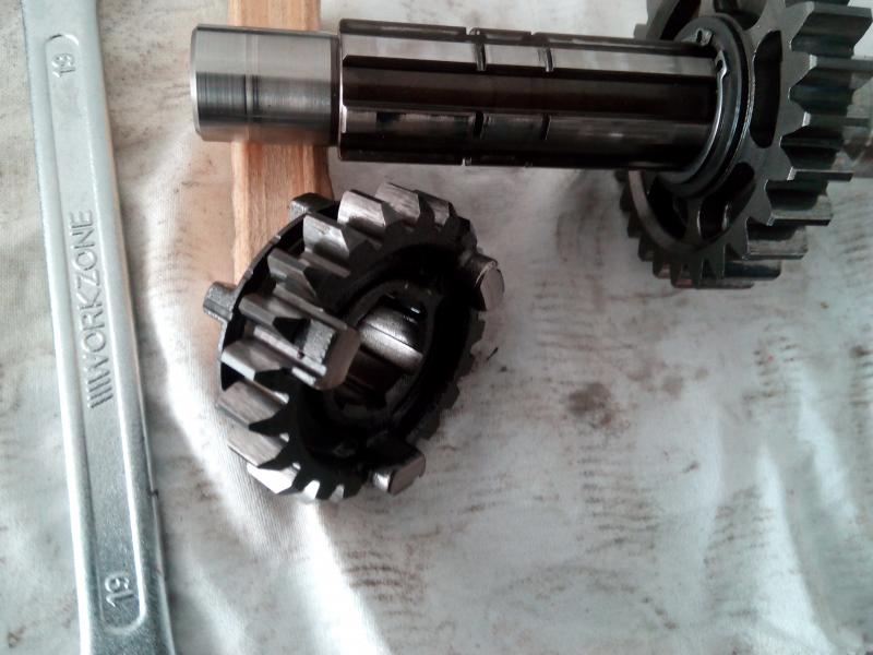

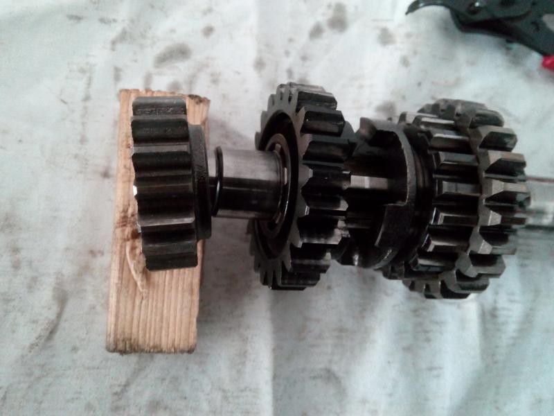

weiter geht's:

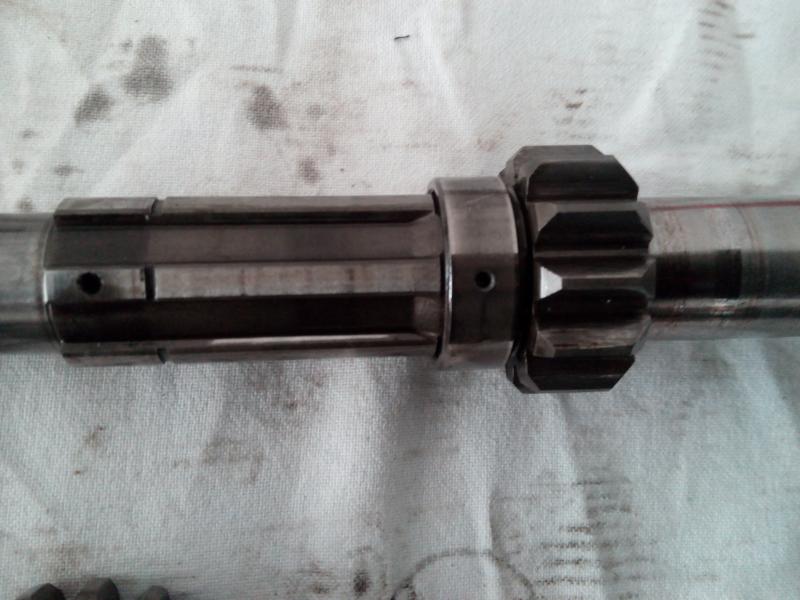

> 5. Gang! Wird einfach nur auf die Welle gesteckt!
...dann kommt auch schon der 3.Gang ins Spiel, der Seegerring wird auf die Welle gelegt, kommt aber noch nicht in seine Nut!
...die anderen Teile für den 3. liegen bereit...

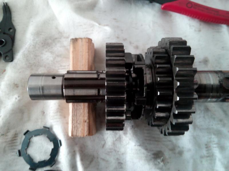

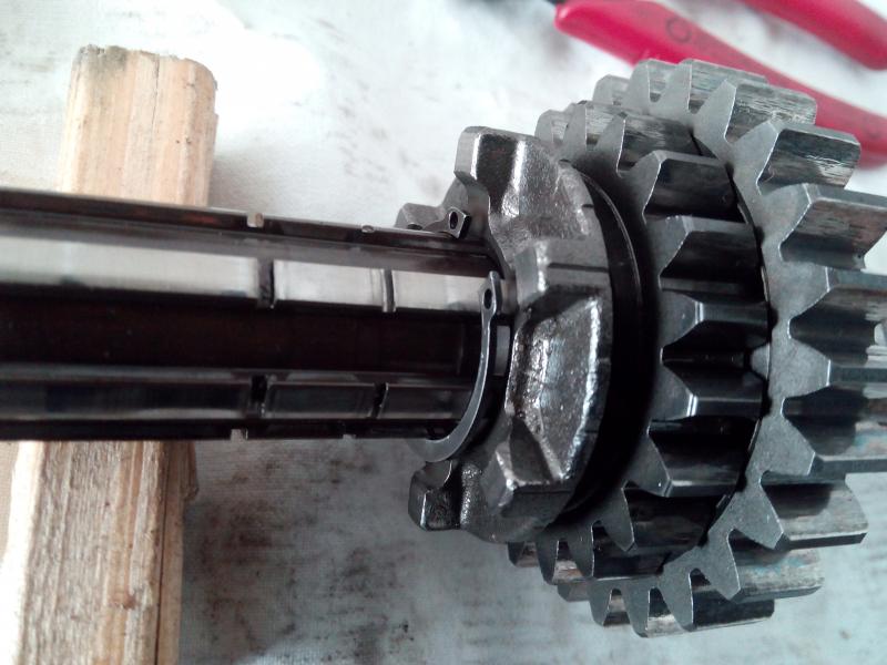

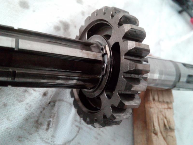

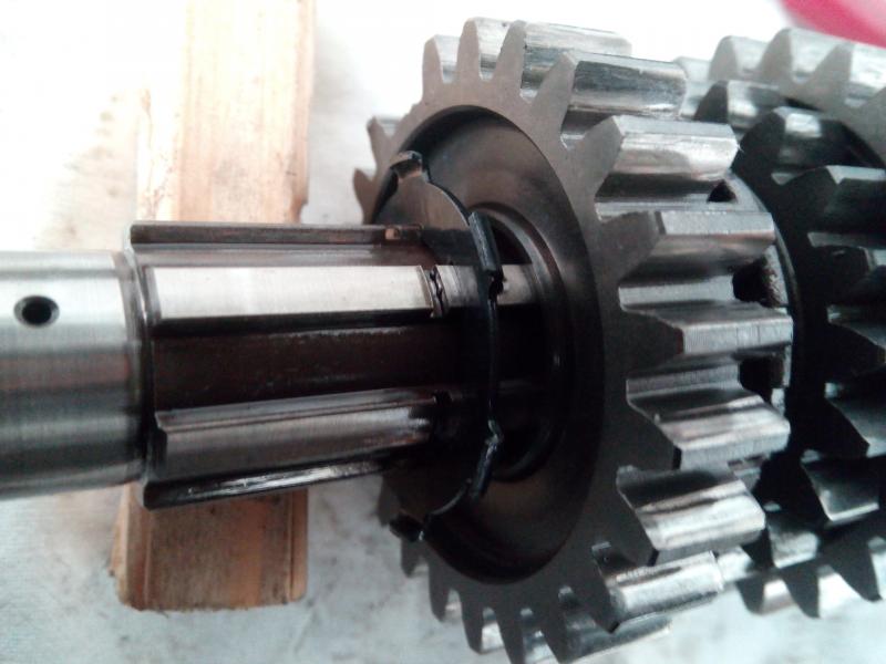

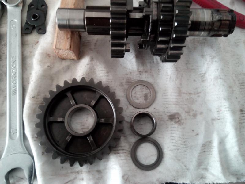

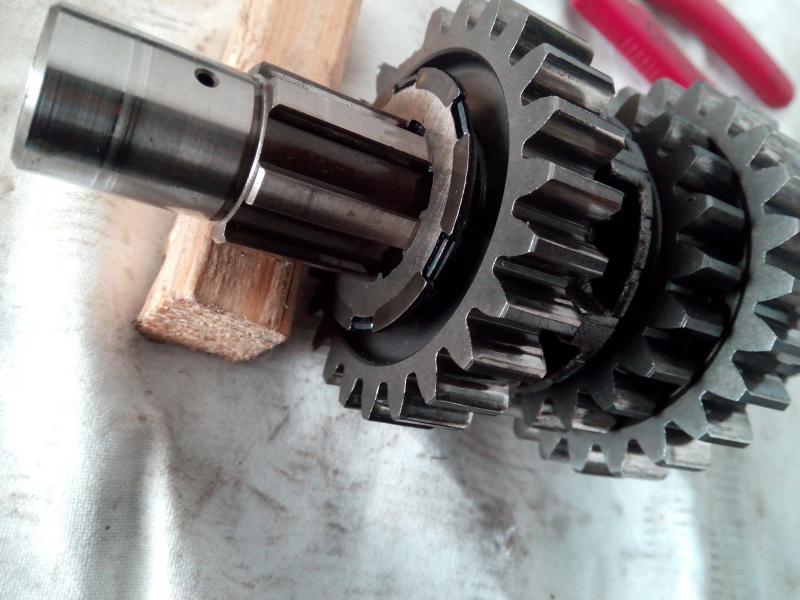

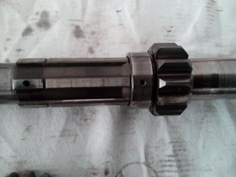

...zuerst noch die (nach innen gezahnte) U-Scheibe, dann die Laufbuchse für das Zahnrad des 3. Ganges aufschieben.
Wichtig: Ölbohrungen müssen übereinander liegen!!!
...so sollte das aussehen!
Zahnrad drauf...
Beiträge: 2128
Re: Renovierungsbericht - Wenn man mal anfängt...
#158

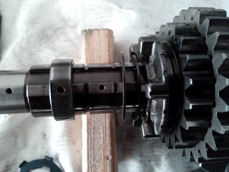

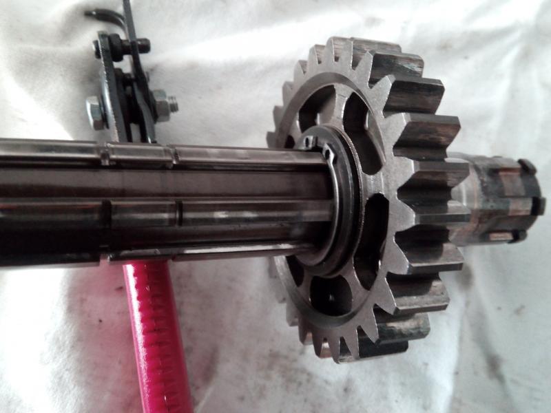

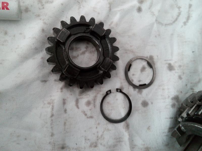

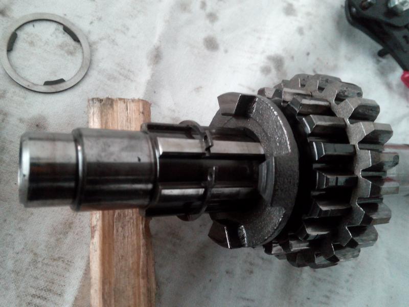

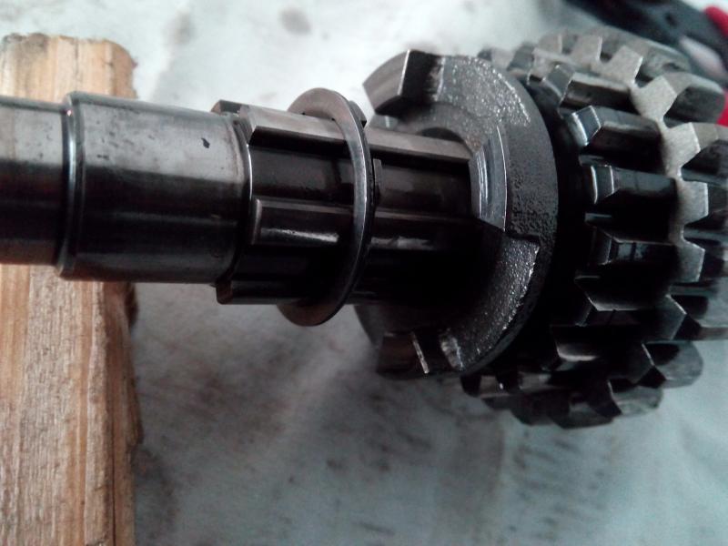

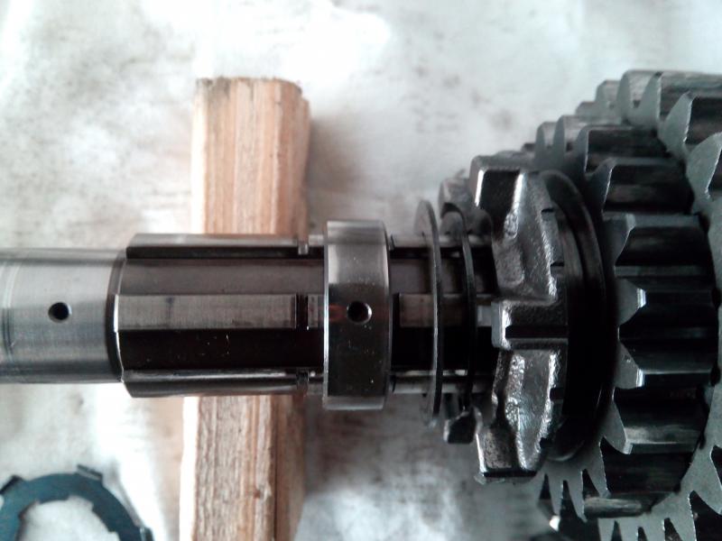

1. Sicherungsscheibe auf die Welle schieben, etwas über die Nut hinaus...
2. Sicherungsscheibe in die Nut der Welle einlegen und ein klein wenig verdrehen, damit sie nicht mehr verrutschen kann...
...mit der 1. Scheibe einhaken und Zahnrad dagegen lehnen.
Zuletzt geändert von uli64 am 20 Feb 2017 13:15, insgesamt 1-mal geändert.
Beiträge: 2128
#159

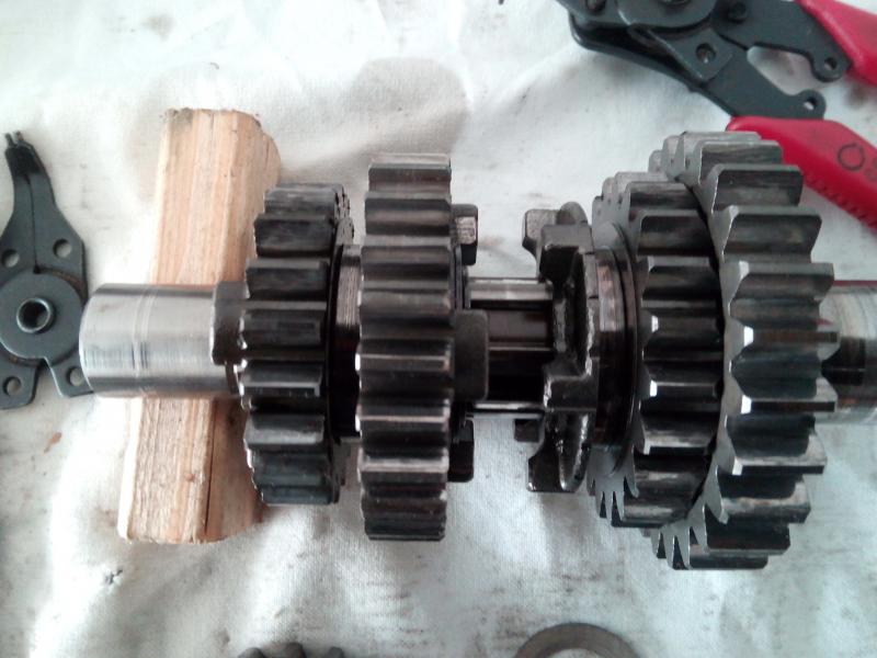

Soweit!

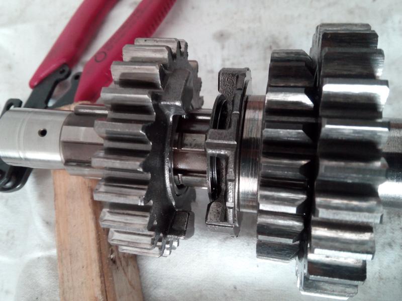

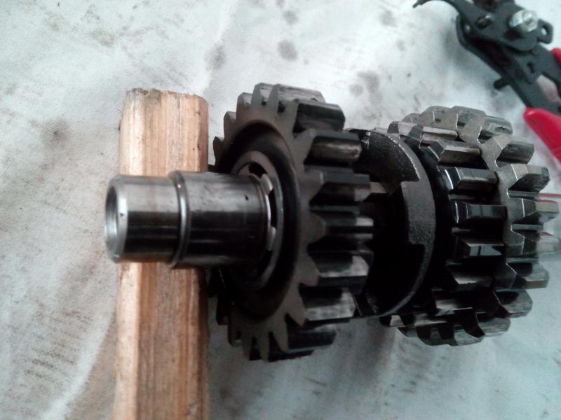

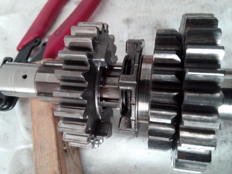

Jetzt muss das Zahnrad des 3. Ganges mit dem Seegerring auf der anderen Seite gesichert werden...
Also: den Sicherungsring mit der U-Scheibe in die vorgesehene Nut bringen...
(nach links, hier im Bild)
damit ist der 3. montiert!
Dann zum 4. Gang:
...der wird einfach nur (mit der Schaltgabelführungsnut zum 3. Gang hin) auf die Welle gesteckt!
Beiträge: 2128

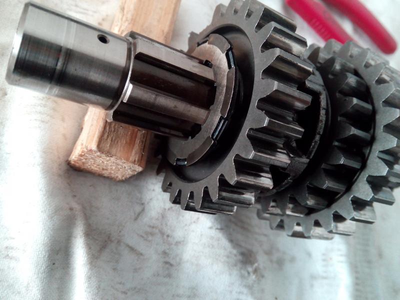

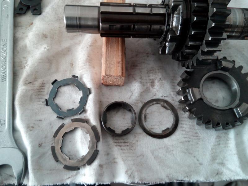

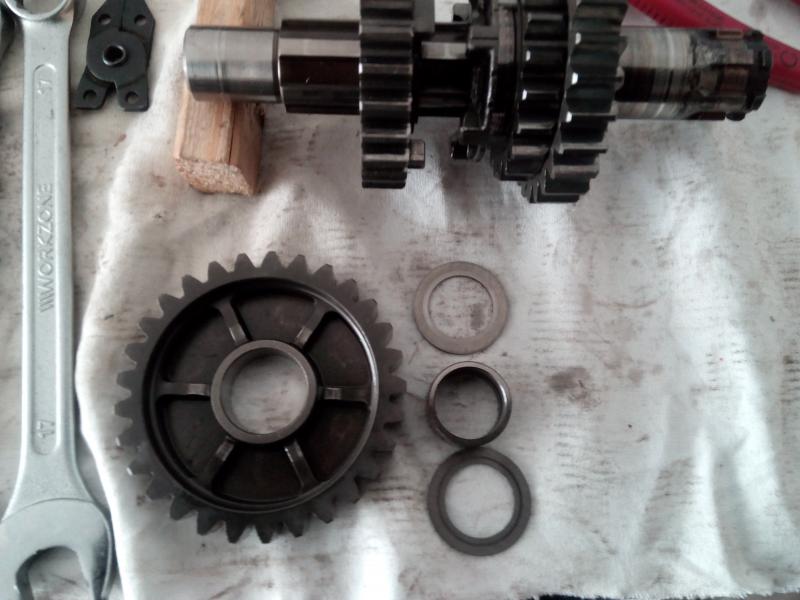

Zuletzt der 2. Gang:
Scheibe, Buchse, Scheibe zurechtgelegt...
...aufgesteckt...
...Zahnrad dazu...
...Scheibe zum Schluss nicht vergessen!
Fertig montiert ist die Welle! :mrgreen:
War doch gar nicht soooo schwer oder? :wink:

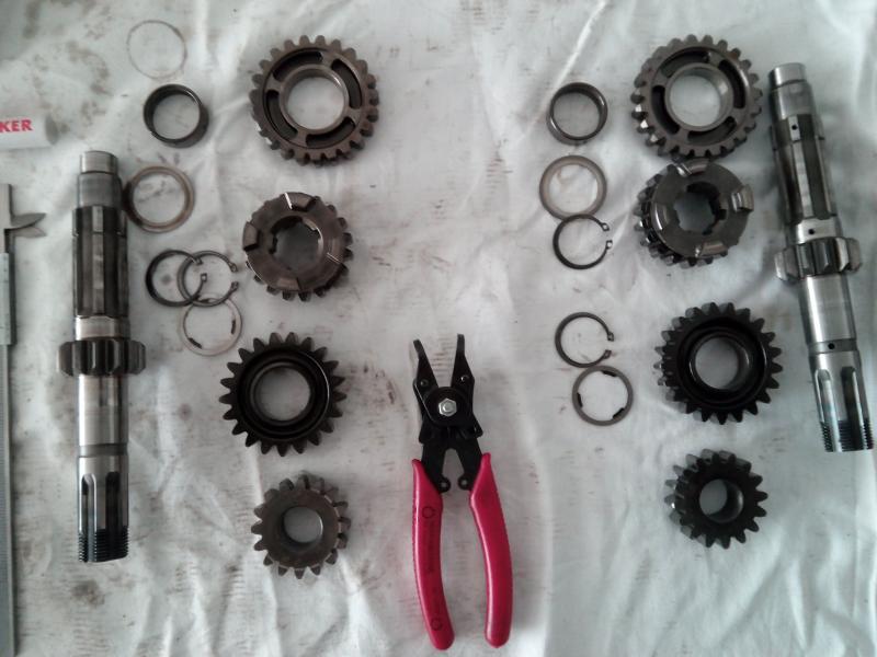

Spaß beiseite, weiter geht's, wir haben noch was zu tun:

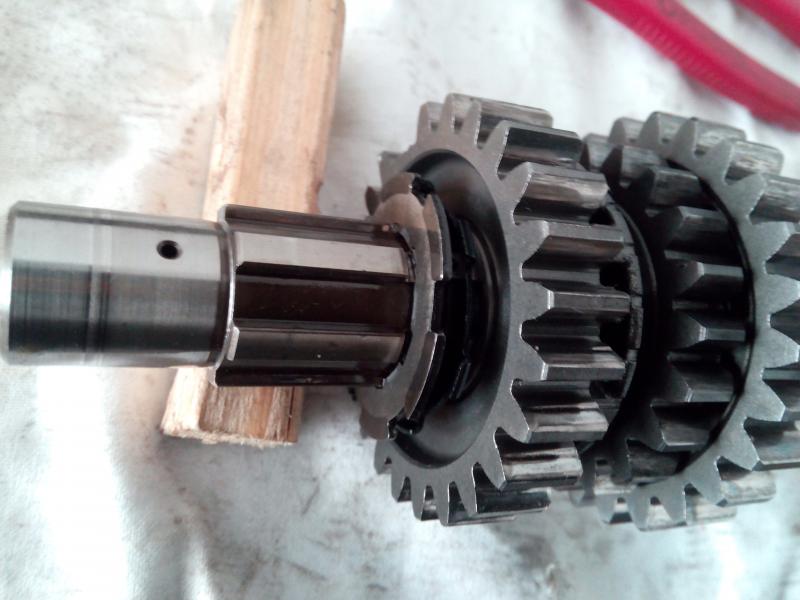

Getriebeeingangswelle: - wir haben uns wieder alles schön sortiert und gereinigt bereitgelegt...
...gucken auch nochmal auf die Zeichnung...
http://www.cmsnl.com/suzuki-dr650r-1990 ... ml#results
bzw. (falls vorhanden) ins WHB...
In der Getriebewelle ist das Zahnrad für den 1. Gang schon bei der Herstellung mit eingearbeitet..
...das Zahnrad mit der Buchse des 5.Ganges liegt schon bereit...
Buchse aufgefädelt..
Beiträge: 2128
#163

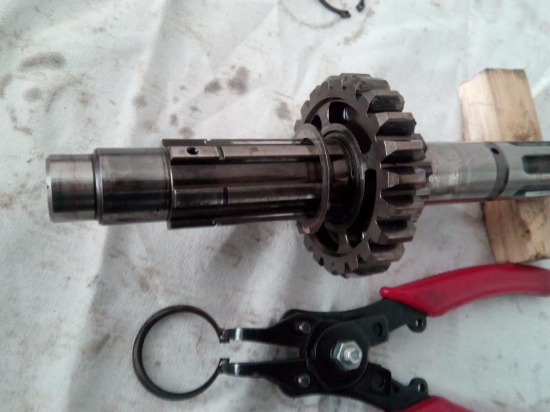

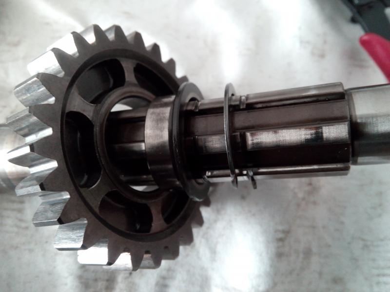

...das Zahnrad, Scheibe und den Seegerring dazu...
...auf die Einbaurichtung des Ringes achten, scharfe Kante liegt am Zahnrad an...

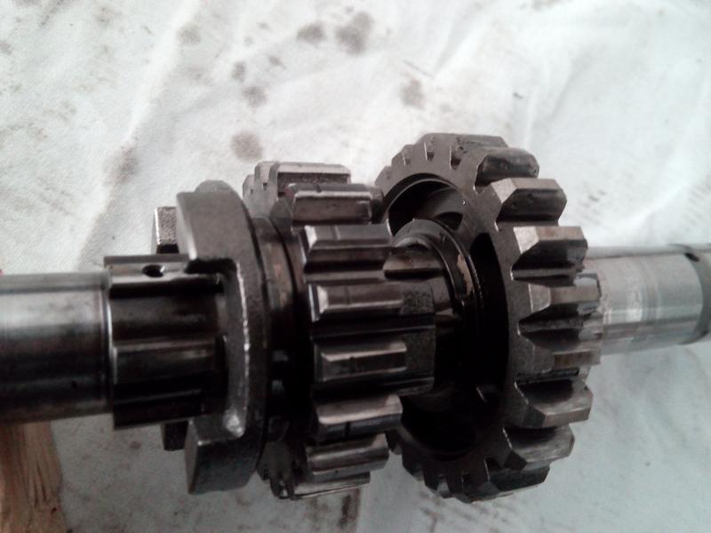

...das Zahnrad des 3. Ganges wird einfach auf die Welle geschoben...
Beiträge: 2128
#164
Zahnrad 4. Gang...
...Seegerring aufbringen, scharfe Kante zeigt zum Zahnrad des 4.
...Scheibe dazu...
Beiträge: 2128
#165

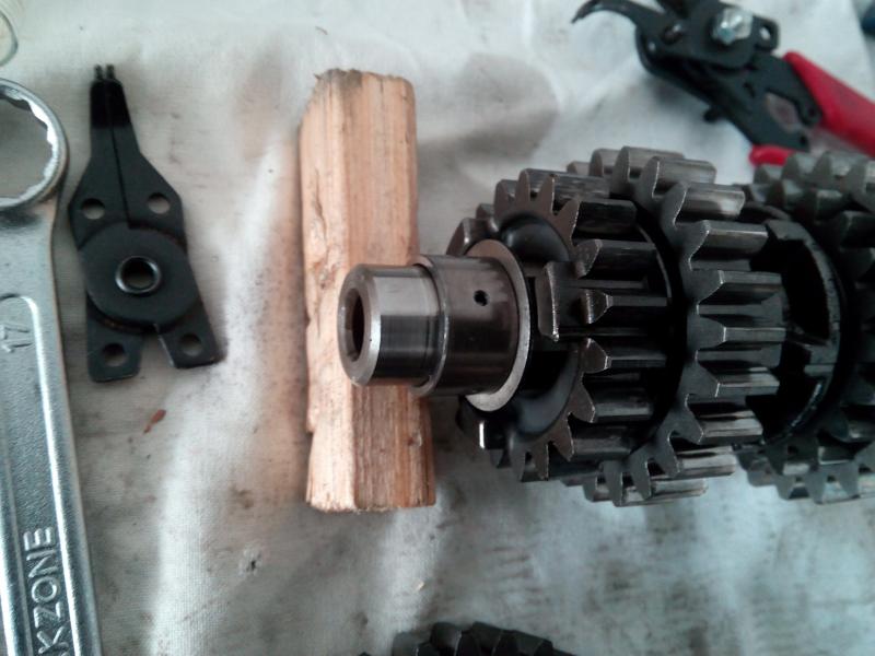

...Zahnrad auf die Welle geschoben...
...nun noch das Zahnrad des 2. Ganges...
...mit der Welle zum Instandsetzer und Zahnrad aufpressen lassen!
Das war's schon! Es ist kein Hexenwerk ein Zahnradpaar zu tauschen, wenn dies erforderlich ist!
Bei der Getriebeingangswelle braucht's halt zuerst mal eine ordentliche Presse! Ist der 2. Gang runter, ist der Rest ein Kinder(steck)spiel... :wink: :lol:
Bei der Getriebeausgangswelle ist der Seegering zwischen 3. und 5. Gang das maßgeblich zu entfernende Teil.
Zuerst die Zahnräder des 2, dann des 4. Ganges herunternehmen.
Dann muss besagter Ring aus seiner Nut zum 5. hingeschoben werden, dann lässt sich der "Bajonett-Verschluss" der beiden gezahnten Scheiben trennen.
Sind die weg, kann man das Zahnrad einfach von der Welle nehmen.
