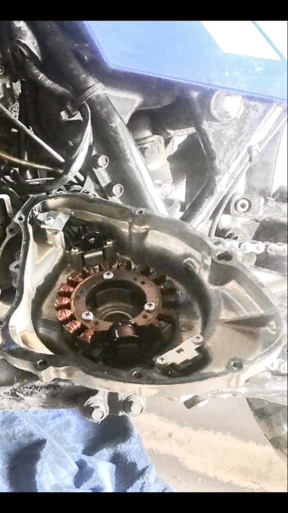

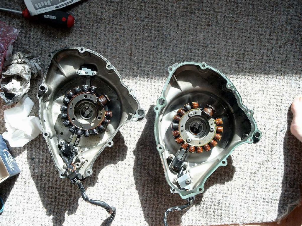

dr32 hat geschrieben: 22 Jul 2020 16:14 thema pickup ist grad sehr interessant. ich frage mich, warum die 600er 2pickups hat. müssten die nicht beide je 2 kabel nach außenführen? der eine bei meinem motor ist verkabelt, der andere nicht... oder hab ich das gestern im halbdunkel übersehen? braucht die 600er 2 pickups zum verstellen des zündzeitpunkts? vielleicht so, dass der eine pickup bei drehzahl x ins leere läuft und der andere die cdi füttert?
Genau das ist es !
Das geht über die Spannung bei Drehzahl . Und M.w. Sagt das richtige 85/86 haben die der Suzi eine andere Cdi verpasst. Ab da hab’s nur noch einen Sensor
dr32
Beiträge: 361
Re: newbie fragen dr600s
#152
Beitrag von dr32 »
hmm. dann ist meine von '89 schon mit der cdi für 1. pickup ausgestattet?
schlechtes bild von gestern, aber ich seh hier nur 1. verkabelten pickup. habe das bild etwas bearbeitet und sehe, dass da tatsächlich nur 1. pickup hängt, oder?

kannst du noch ein paar takte dazu schreiben? ich kann die bilder nicht deuten.

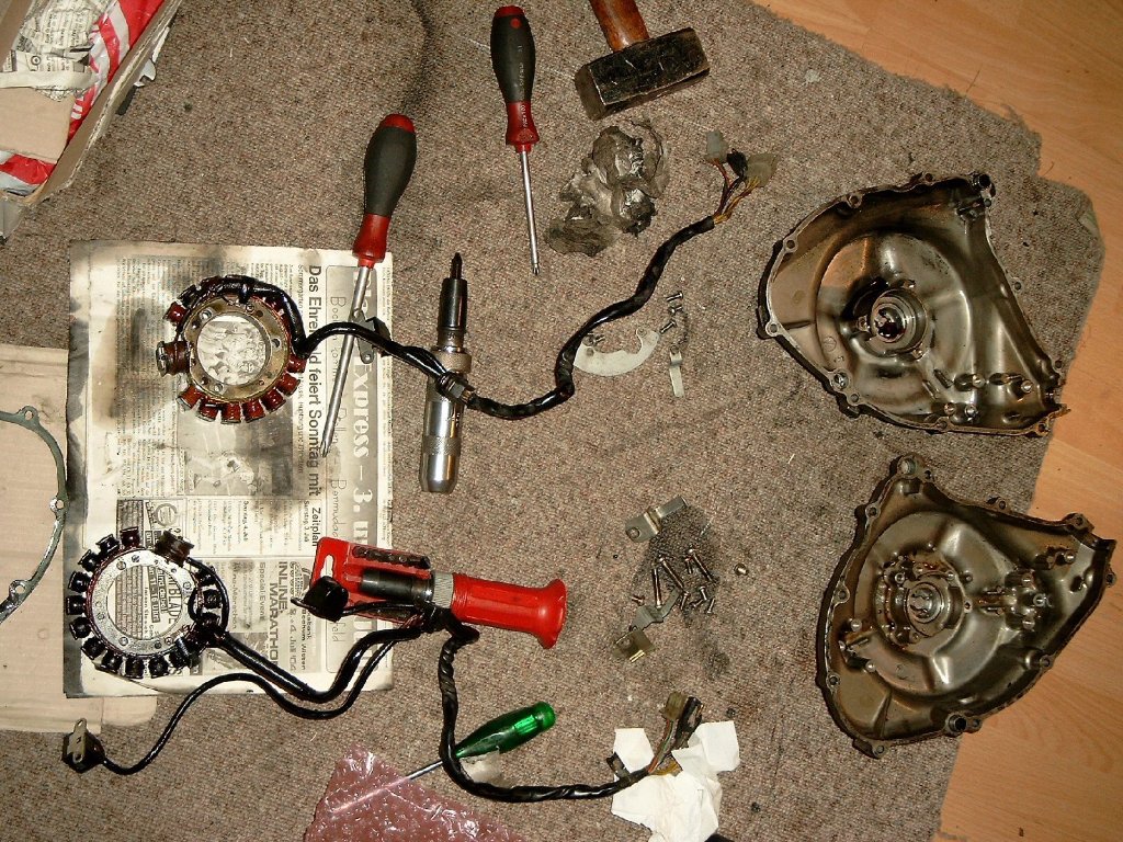

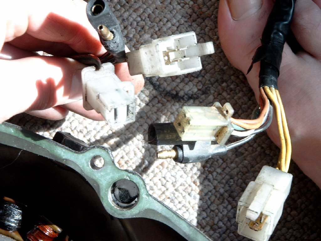

#155
Beitrag von m.w. »

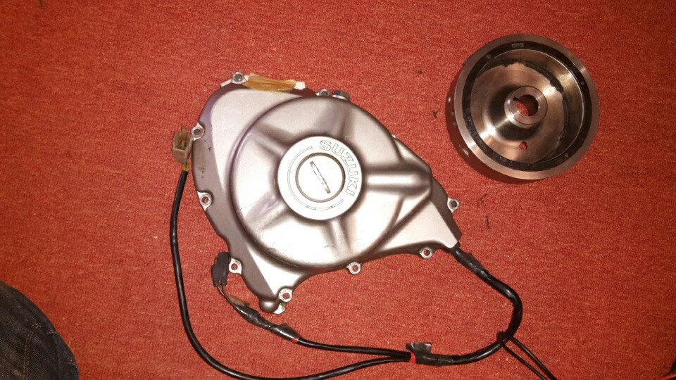

sind die zwei Varianten Lima der DR600.
ein+zwei pickup Variante und dazu das Foto der unterschiedlichen Stecker zu Kabelbaum/CDI/Regler
Im Prinzip brauchst Du zu der jeweiligen Lima das passende Polrad (die Aufschweißungen (die kleinen Bleche obendrauf) außen sind einfach/doppelt), wenn ich mich recht erinner, lauft die 1Pickup Lima aber auch mit dem 2 Pick Polrad - ohne Gewehr..) und die jeweilige CDI.
einmal Kabelbaum komplett (SP41b)
und Lima DR650 SP41b
Achso: EDIT wirft grade ein: es könnte sein, das dein Lima Deckel von einer 2Pickup Lima ist und der Vorgänger da einfach eine 1 Pickup Lima reingebaut und den einen Pickup "tot" gelegt hat.

auf deinem 1.bild, der linke deckel sieht doch genau so aus wie meiner. ich seh da bei dir jedoch auch nur einen pickup, das andere dings ist doch nur die platte, wo ein pickup draufgeschraubt wird. oder irre ich mich?
habe vorhin mal die schaltpläne verglichen. ich bin kein elekrik fachmann, aber wenn bei mir tatsächlich nur ein pickup arbeitet und die cdi allein für die zündverstellung zuständig ist, sollte der sp44 motor ohne jegliche anpassungen am kabelbaum passen, bis auf die änderung der stecker der lima. cdi etc. könnte dann von der 600 beibehalten bleiben.

die beiden Pickups sitzen auf zwei Ebenen.
Einer über dem Halteblech, einer unten drunter.
deshalb hat das Polrad diese zwei Ausschweißungen, und deshalb läuft die 1 Pickup Version mit dem Polrad der 2 PU Version. Die entsprechende Aufschweißung geht dann schlicht ins leere.

Beitrag von dr32 »
ah jetzt! sehr vielen dank. dass die kabel vom 2. PU so schön versteckt sind im limadeckel, hätte ich nun nicht erwartet. :) ich hatte nicht darauf geachtet, als der deckel runter war, nur zufällig ein foto geschossen. dann habe ich jedenfalls die 2 pickup version, zumal der eine stecker auch mit 4 kabeln daher kommt. wenn die cdi bei der 2PU version also nicht den zzp verstellt, sondern ab drehzahl x nur auf den 2. PU umschaltet, dann muss bei wechsel auf einen 1PU motor mindestens auf eine 1PU cdi umgestellt werden, sonst hat man keine verstellung des zzp. so red ich mir das nun ein.

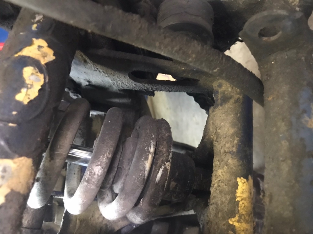

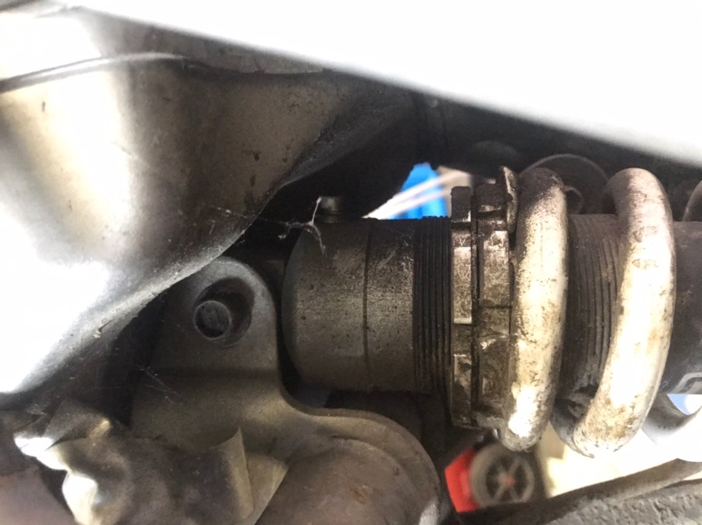

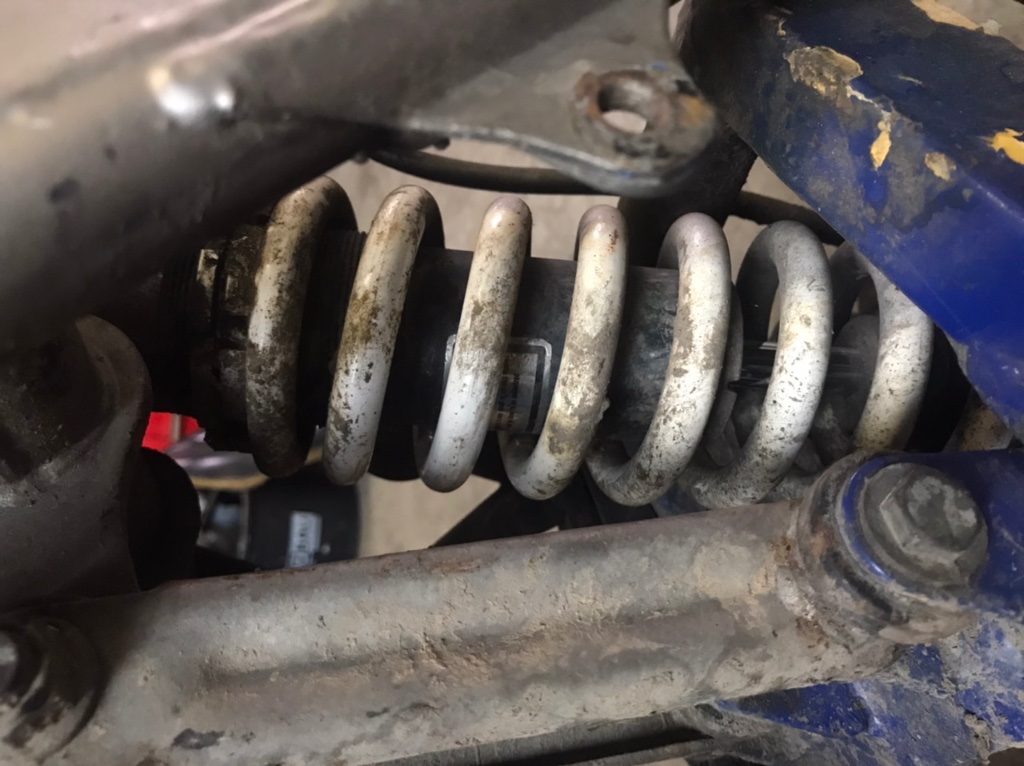

kennt jemand dieses federbein?
