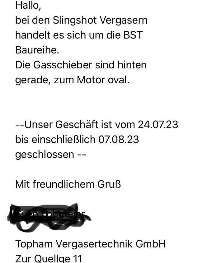

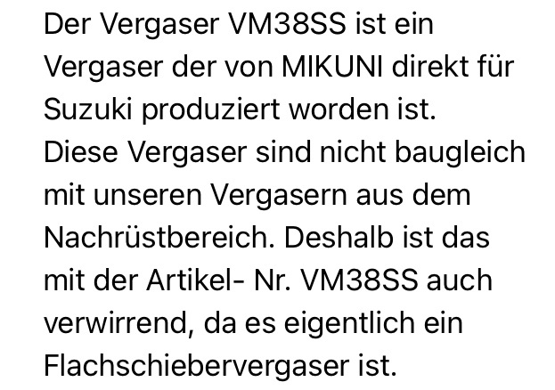

Ich versuche es mal kurz zu erklären.
Der VM36-38 SS ist ein Flachschiebervegaser mit Beschleunigerpumpe!
Dieses Modell, mit dieser Kennzeichnung, wurde von Mikuni für Suzuki hergestellt.
(übrigens gibt es bei Topham nicht mehr alle Ersatzteile dafür)
Durch diese Bezeichnung kommt es gerne zu Verwirrungen. Der VM36-38SS hat rein gar nichts mit den Rundschiebervergaser der
Baureihe VM von Mikuni zu tun hat!
Fälschlicherweise gehen manche davon aus das SS steht für Slingshot. (ging mir auch so bis mir der Winne von Reimo das erklärte)
Nein! dieses Kürzel findet sich auch auf BST Vergasern welche für Suzuki hergestellt werde.
Was ist nun der ominöse Slingshot-Vergaser ?
Es ist ein BST Gleichdruckvergaser mit einem speziell geformtem Schieber.
Wie Thomas beschrieben hat, Luftfilterseitig flach und Richtung Einlass gewölbt.
Wie auf dem geposteten Bild von Aynchel zu sehen ist !
Und wer hätte es gedacht diese Form finden wir in unseren BST der DR wieder
Slingshot Schieber
https://www.cmsnl.com/suzuki-dr650se-19 ... 350132e00/

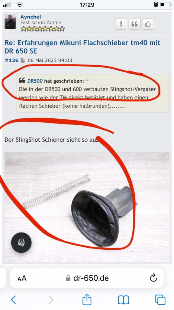

Da du es mir Worten nicht kapierst, versuche ich es mit Bildern:
Wenn du den Fehler noch nicht findest, kann ich dir nicht helfen. Da braucht es keine endlosen Beiträge ohne Inhalt.
Um im Gegensatz zu dir hatte ich den Schieber mehrfach in der Hand und weiß schon sehr gut, wie der aussieht.

DR_Jörg hat geschrieben: 21 Jul 2023 17:10 Der VM36-38 SS ist ein Flachschiebervegaser mit Beschleunigerpumpe!
SS = Slingshot
Klar sehen in einem Flachschiebervergaser die Schieber anders aus.
a.) Flach
b.) direkt mit dem Gaszug verbunden
Schwachsinn, der Schieber wird von einer Art Hebel zwangsgesteuert. Der Gaszug wird seitlich vom Vergaser eingehängt und es gibt einen Schließzug. Und der Querschnitt ist sehr wohl H-förmig. Du und dein Googlewissen. Es klappt einfach nie.
Schwachsinn. SS= Slingshot.
Zu lesen hier:
https://de.m.wikipedia.org/wiki/Suzuki_DR_500
https://nippon-classic.de/classic-bikes ... hamamatsu/
Insbesondere dann, wenn explizit auf die DR500/600 verwiesen wird, wo ein VM35SS/ VM38SS verbaut ist (siehe oben).
Danke für nichts. Für wirklich gar nichts.
Das einzige, was du kannst, ist Zwietracht sähen und wahllos Inhalte aus dem Zusammenhang reißen.
