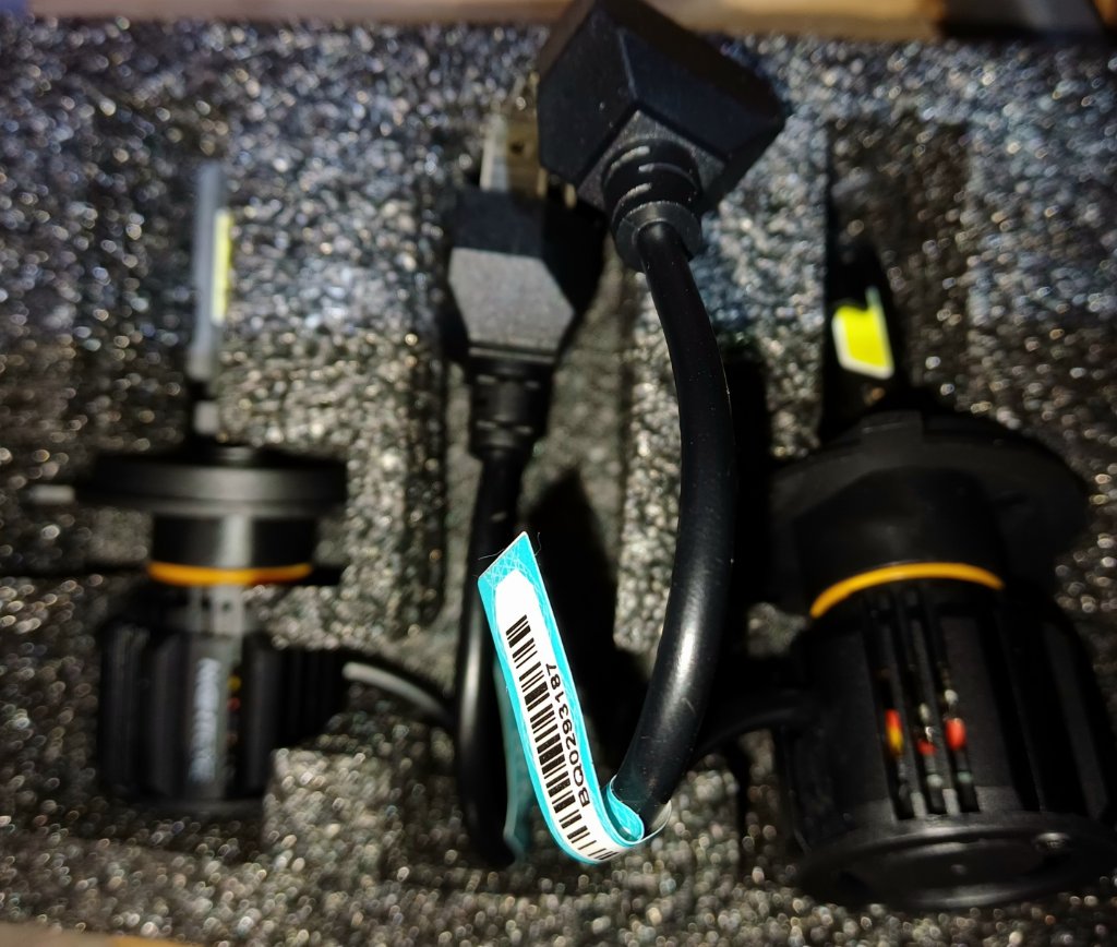

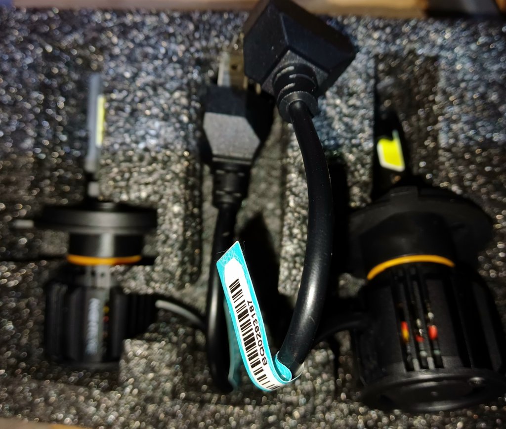

Mit LED Fahrlicht und LED Tacho+Standlichtbeleuchtung ist die Helligkeit für die Beleuchtung des Tachos, für mich ausreichend.
Bis auf die Farbe...die könnte mehr blau sein ,als violett
Als LED Fahrlicht hatte ich ja noch eine ohne Lüfter.
Wollte aber eine LED Lampe mit Lüfter testen. Leider geht das erstmal nicht p&p mit dem Bajonett Verschluss der DR600 und dem Kabel der LED.
Da müsste man sich was überlegen.
Re: Es werde Licht....
Was da auffällt ist die Grösse der LED's.
Im Suzuki und der Kawa hab ich die Philips Ultinon verbastelt, in der Kawa die etwas neuere,
bei der der LED-Träger hohl und durchlüftet ist.
Die einzelnen LED-Segmente darauf sind sehr klein, in etwa wie die Leuchtfäden einer H4.
Vermutlich führt das zu einem präzisen Brennpunkt.
In der Beta hatte ich etwas schlichteres chinesisches, mit größeren LED's, passive Kühlung.
Auch sehr hell, die Abgrenzungen aber nicht ganz so präzise.
