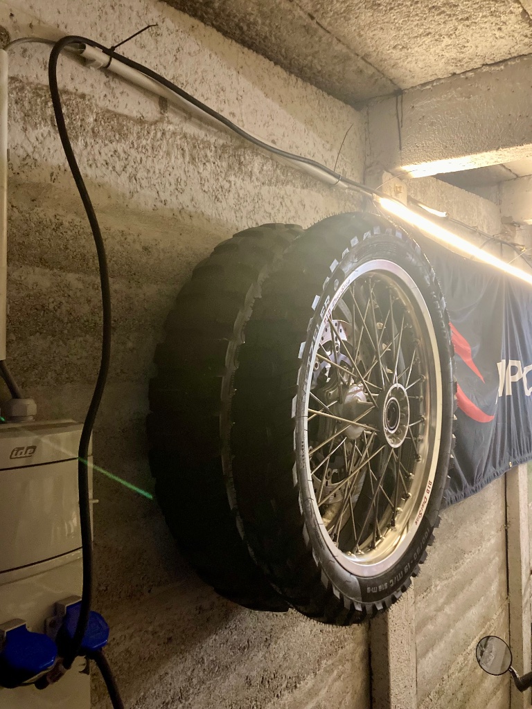

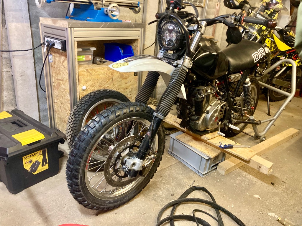

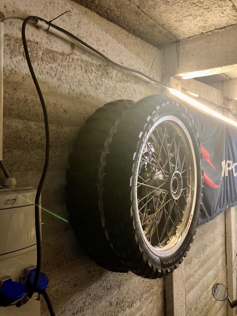

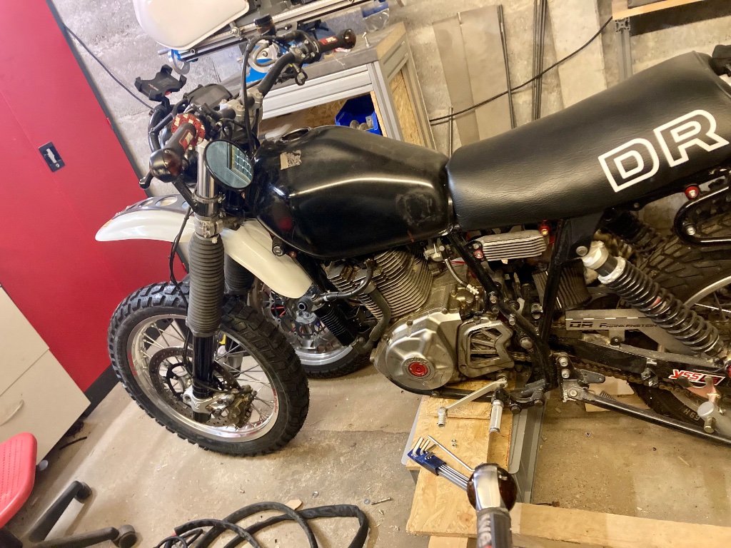

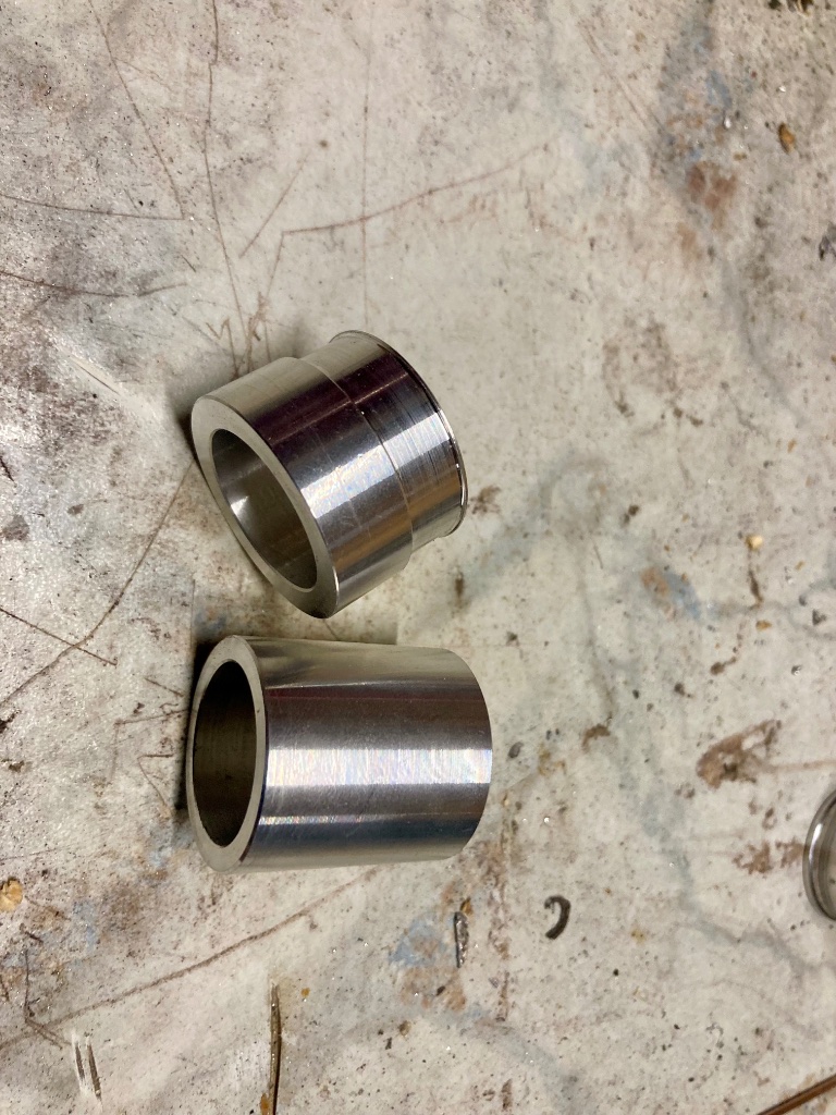

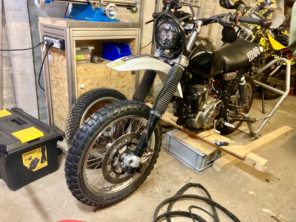

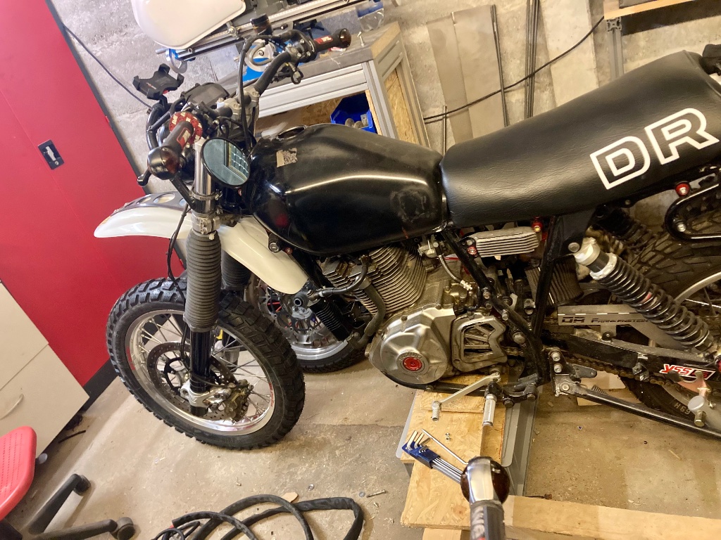

Bei meiner DR500 gibt es ein Upgrade.
Es war nicht möglich, dass 21 Zoll Enduro-Vorderrad mit einer 320mm Bremsscheibe samt 4-Kolbensatten zu kombinieren. Also war der Radwechsel immer mit Bremsenwechsel verbunden. Aufgrund der Abweichungen des Umgangs müsste streng genommen auch entweder die Gabel weiter durchgesteckt oder die Lageraugen der Dämpfer hoch geschraubt werden.
Das hat mich alles genervt.
Mit einem 10mm Distanzring der Bremsscheibe einer SMCR schien es geometrisch möglich, die Bremse mit einem 19 Zoll Vorderrad zu kombinieren. Soweit man das halt anhand der Nabenbreite und Felgengröße abschätzen kann.
Damit in dieser Kombination die Bremsscheibe im Sattel fluchtet, muss die Nabe 3mm außermittig in die Gabel.
Also braucht es neue Distanzen. Damit das Rad mittig läuft, muss es 3mm außermittig gespeicht werden.
Das ist der Plan.

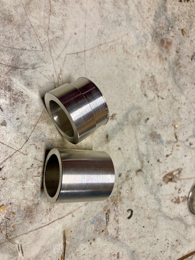

Hab dann also einen 19Zoll Felgenring einer KTM besorgt, den besagten Spacer einer SMCR, Speichen anfertigen lassen, Distanzen gedreht und die Felge 3mm außermittig eingespeichet.
Obwohl mir unlängst erklärt wurde, dass ich keinen Messschieber bedienen kann, passt alles. Muss Zufall sein:
Umfang Vorder- und Hinterrad im Vergleich: Fast gleich.
Distanzen:
Ergebnis:
Jetzt kann ich easy zwischen Supermoto und Enduro switchen 8)
Und nein, man braucht das nicht. Ich wollte es einfach so.

Und mach Dir wegen dem Messschieber keine Gedanken. Hast halt ein gutes Augenmaß :wink:.
Die Bremse packt bestimmt ganz schön zu.
#177
das denk ich auch und frage mich ob da ein stabi nicht angebracht wäre...
Beiträge: 3504
#178
Die oben und unten doppelt geklemmte 45mm Gabel, die obendrein noch min. 5cm kürzer als die 650er Gabel ist, kommt gut mit den 130kg zurecht… das passt!
Hinzu kommt die 20mm Steckachse, die ebenfalls links und rechts doppelt geklemmt ist. Alles ne Nummer steifer als bei der DR650.
Eine 2-Kolbenbremse hätte mir genügt. Wird dann halt durch Handkraft kompensiert. Gibt leider nichts passend zur Gabel…

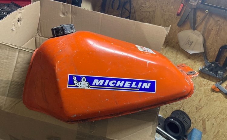

Hab für einen sehr fairen Preis einen DR400 Alutank erstanden:
Wahrscheinlich werd ich die KLX Schwinge doch nicht in meine DR500 verpflanzen sondern zusammen mit dem Tank irgendwann ein weiteres Motorrad aufbauen. Hab Bock auf ein Projekt mit einem XF Motor… mal gucken was die Zeit bringt.
Beiträge: 5887
#180
DR500 hat geschrieben: 23 Mär 2024 20:21 Hab für einen sehr fairen Preis einen DR400 Alutank erstanden:
Top, und warum fertige Mopeds weiter umbauen, wenn Du jetzt schon nen Tank und ne Schwinge für ein weiteres hast. Fehlt ja sooo viel nicht mehr :wink:.
Bin schon gespannt, wie der Freewindmotor, samt Ansaugtrakt in einen Rahmen einzieht, falls Du das Projekt angehst. Jedenfalls freu ich mich auf einen weiteren Aufbaubericht :D.
