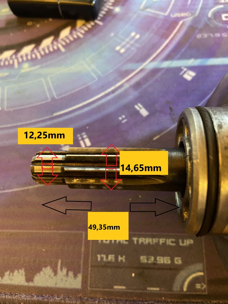

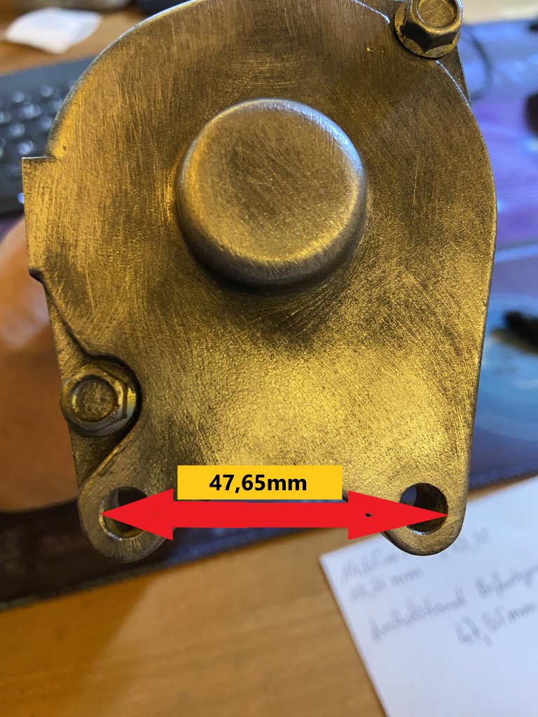

Moin Schorsch,DonGiggal hat geschrieben: 20 Feb 2022 21:00 Hi Stefan,
welche Maße brauchst fürn Vergleich?
Wenn du mir die mitteilst werde ich morgen mal messen,
Schorsch
denke mal an den Achsdurchmesser, die Länge der Achse und an die Aufnahmepunkte.

@Stefan,
hab jetzt gemessen und in die Bilder eingetragen.
Hilft ja auch unter Umständen anderen die auf der Suche sind
Schorsch
Schorsch

Setz doch mal das Bild vom 43er Anlasser hier rein. Kann morgen auch mal ein Foto vom 46er machen und einstellen. Dann sehen wir das vielleicht auch ohne messen, ob passen könnte oder nicht.
War auf jeden Fall ne gute Idee erstmal anzufragen bevor Du was bestellst, was eh nicht passt.
Edit: Da setzt doch der Schorsch die Bilder ein während ich hier am Texten bin
- DonGiggal (21 Feb 2022 19:26)
- Beiträge: 5838
Re: Winterpause und Corona - Was nun?
Sehr gut, eventuell kannst Du die Bilder noch beschriften, welcher Anlasser das ist. Dann braucht man nicht den ganzen Fred zu durchforsten um zu gucken was für ein Möp das istDonGiggal hat geschrieben: 21 Feb 2022 18:17 @Stefan,
Der von der SE sieht jedenfalls anders aus.
