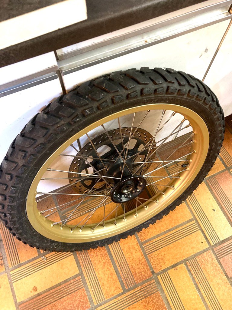

Es gibt jedoch auch gute Nachrichten, meine Felgen sind fertig.
Heute ein Bild vom Vorderrad erhalten.
Ich finde das sieht Bombe aus.
Schorsch

- Beiträge: 5838
Re: Winterpause und Corona - Was nun?
Das goldene Rad gefällt mir auch sehr gut. Hatte das seinerzeit auch bei meiner Täterä, original.
Wünsche Dir auf jeden Fall gute Besserung, damit der "Scheixx" bald vorbei ist.

- Beiträge: 5838
Und natürlich sofort verbaut
Sieht gut aus.
