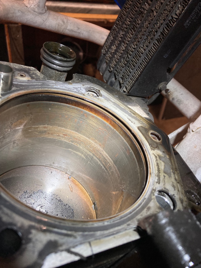

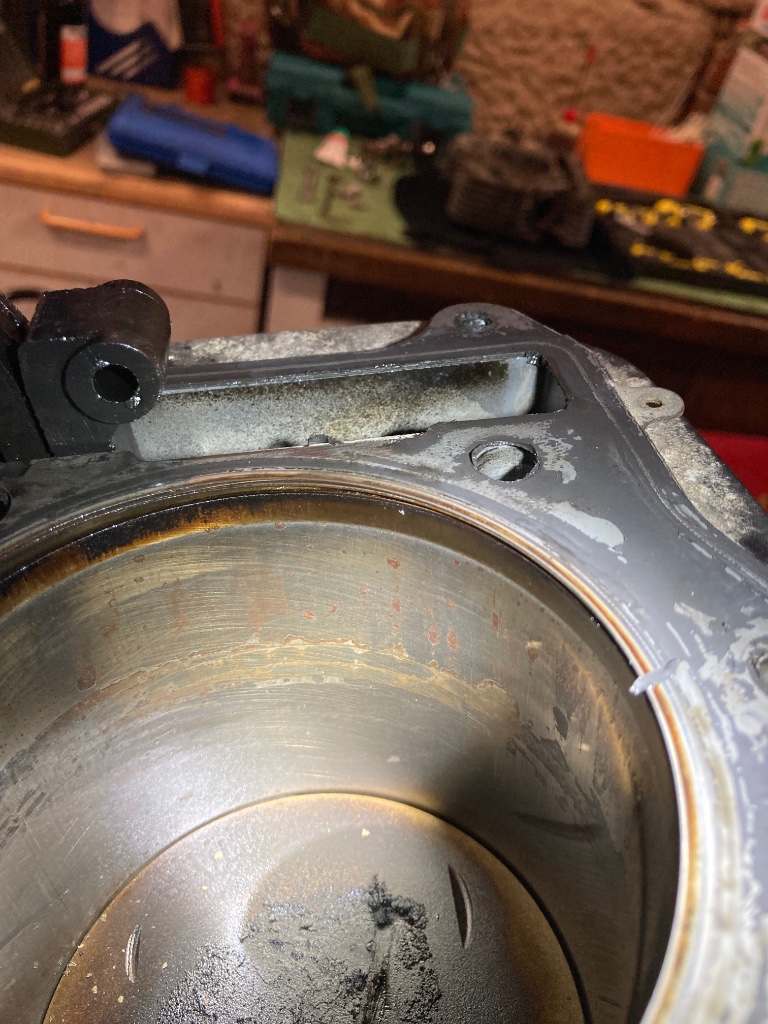

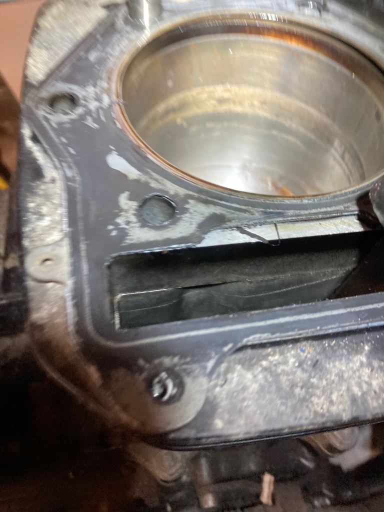

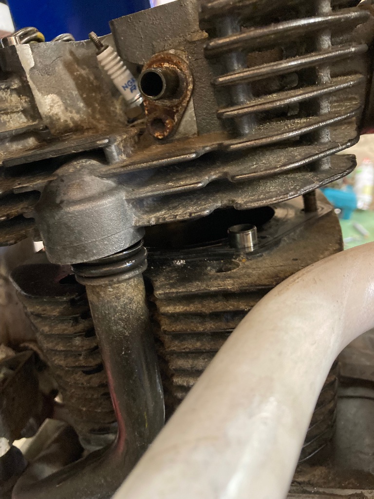

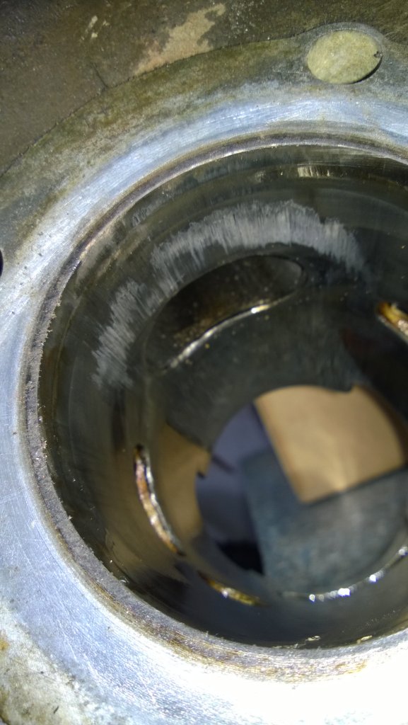

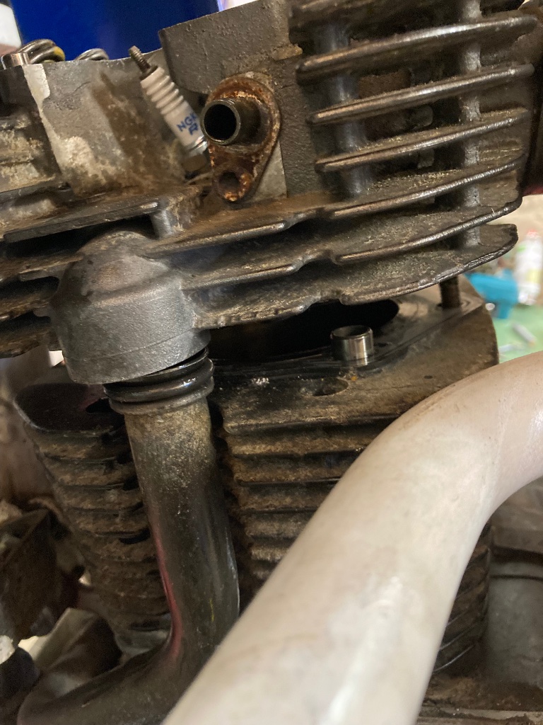

Das Ergebnis ist zumindest klar und Eindeutig: massiver Blowby. Nachdem wieder Hitze gefragt war(diesmal moderat) kam der Kopf runter und man kann an den Bildern hervorragend das Problem erkennen: Standschäden vom schlimmsten. Am meisten ärgert mich, das die Zylinderlaufbahn wirklich gut aussieht, man ohne Brille die Honspuren erkennen kann aber in etwa 45 Grad nach links vom Auslass weg fühlt man die Korrossionschäden massiv. Ich habe mal gelernt, dass ein Mensch mit dem Fingernagel etwa 2/100mm spüren kann. Das hier ist eine Rostriefe die ich mit der Fingerkuppe beim drüberfahren deutlichst spüre. Die Ventilschaftdichtungen kommen jetzt eh neu und mein Entschluss steht fest: Motor komplett raus und revidieren. Marokko 2025(vielleicht).

Ich reiss den Rumpfmotor jetzt erstmal nicht raus da mein Motoreninstandsetzer meines grössten Vertrauens sich per Mail gemeldet hat. Wir werden nächste Woche mal telefonieren und dann sehen wir weiter. Ich glaube der Zylinder ist nicht mehr zu retten. Mal sehen was er sagt.

Ich bin mir ziemlich sicher, das der Zylinder tot ist aber mal sehen. Ich ruf Ihn morgen mal an bin jetzt kzh.

Noch mehr Hoffnung machte mir der Motoreninstandsetzer meines größten Vertrauens am Telefon, nachdem ich Ihn erreicht habe. Alles lieferbar, kein Problem.

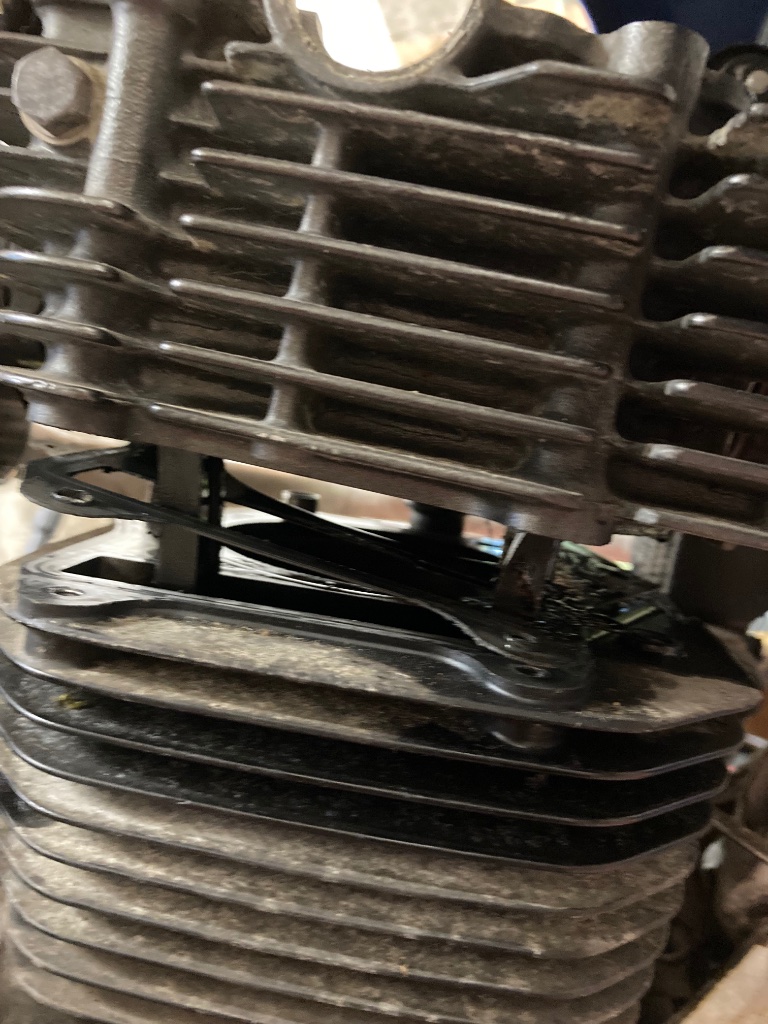

Jetzt bin ich am ausbauen und bewerten, der Zylinder ist gezogen, der Kolben sieht sehr gut aus bis auf eine Kleine Kerbe auf der oberen Seite. Eventuell wurde er nach einem Kopfschaden wiederverwendet. Pleuellager nach allererstem betasten spielfrei. Müssen noch eingehender geprüft werden auf Verschleiss.
Wenn Ich alles soweit habe geht ein großes Paket mit Motorteilen nach Coesfeld und wir werden sehen was er sagt, wenn er das erstemal den Zylinder gebohrt hat.

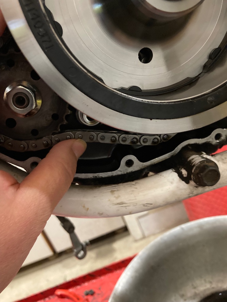

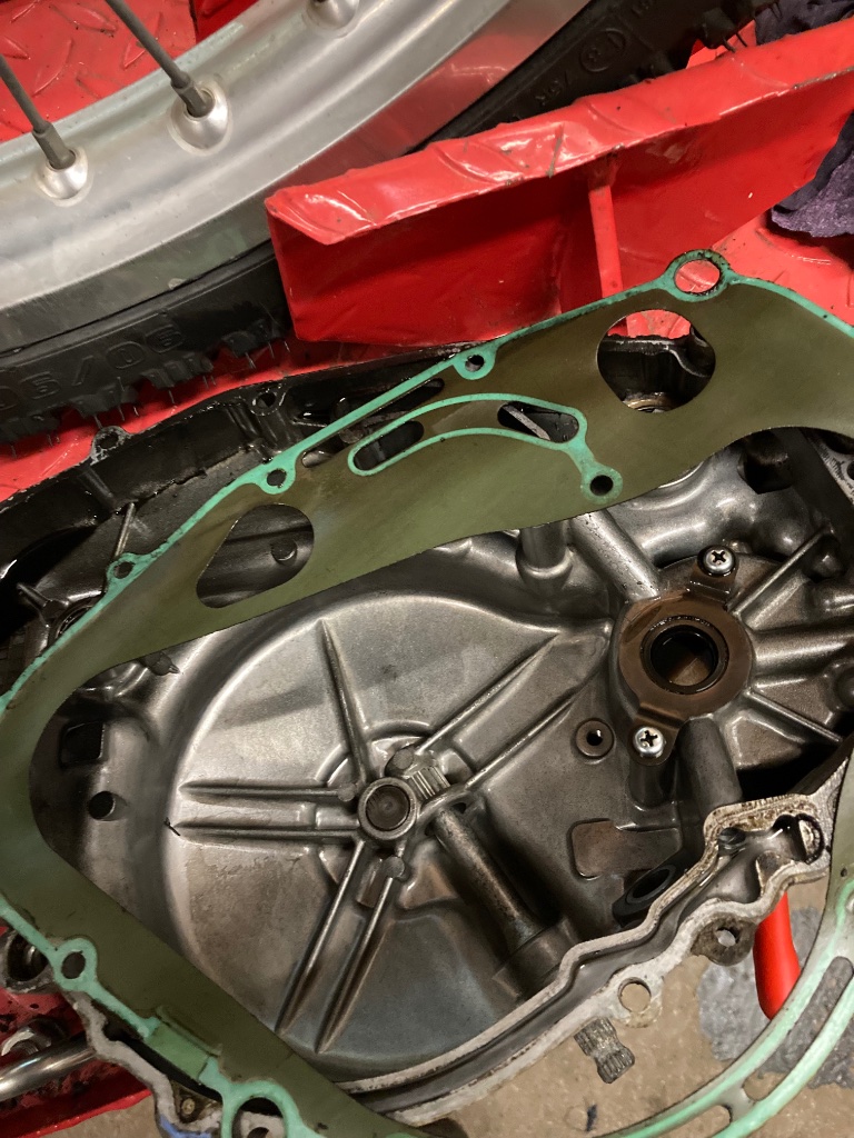

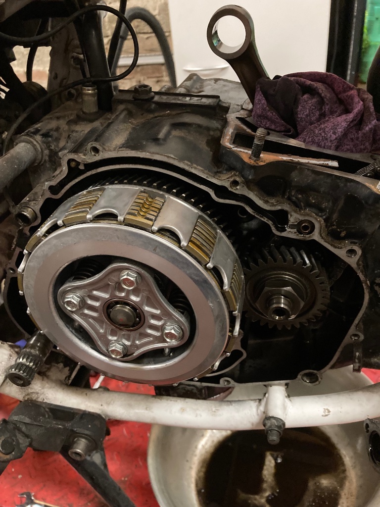

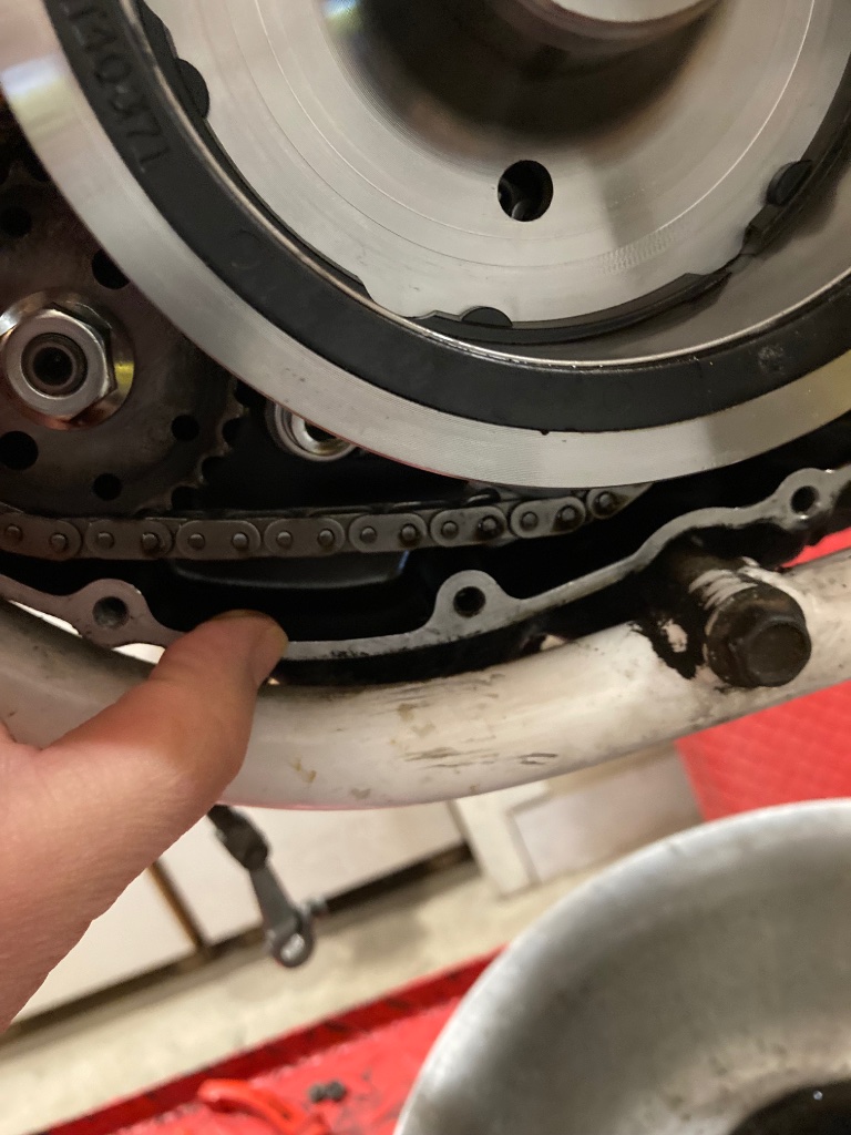

Ich habe mal die zwei Seitendeckel entfernt um tiefer in die Sache reinzuschauen. Ich habe ein kleines Set Zahnarztspiegel, mit den kann man wunderbar mit viel Licht und etwas Yoga das Getriebe im eingebauten Zustand bewerten, zumindest oberflächlich. Sieht alles tiptop aus, kein Pitting o.ä. erkennbar. Auch keine Chromflocken oder ähnliches im Öl und Ölfilter was auf eventuelle weitere Schäden hinweisen würde. Der Block bleibt also zusammen. Nur die Primärkette kommt mir arg lose vor, da muss ich mich mal einlesen da es sowas bei den gängigen Yamahasingles nicht gibt.

Tobi, das ist die Kette, die die Ausgleichswellen antreibt. Die möchte gerne von Zeit zu Zeit gespannt werden. Und zwar bevor es Dir die Füllungen aus den Legos schüttelt
Guck mal unter den Anleitungen, dort ist es schön beschrieben. Auch gibt es ein Verschleißmaß. Benutze mal die Suchfunktion. Da gibt es reichlich input

ich glaube du fasst da nur an die Ausgleichswellenkette.
Das die mal schlabbert ist normal und sie zu spannen gehört zum ganz normalen 6000er Wartungsumfang.
Üblicherweise heißt das Spanner lösen, der wird von seiner Feder auf die richtige Spannung gezogen und
dann wieder festziehen. Damit sollte das erledigt sein.

.. und weil es gefragt wurde: Der 500er Yamaha-Single in der SR oder XT hat keine Ausgleichswellen und folglich auch keine Kette oder Zahnräder, die diese antreiben müssten.
Das ist einer der wesentlichen Vorteile dieses Motors gegenüber dem High-Tech-Zeugs, das nachfolgend kam und uns heute durchaus Ärger bereitet (wer sich gern Technik-Horror reinpfeift, suche mal nach dem Thema Doohickey bei Kawasaki KLR Motoren ..).
Der zweite wesentliche Vorteil des Yamsel-Singles ist die Wälzlagerung der Nockenwelle: Auch diesen Ansatz haben die Hersteller aus welchen Gründen auch immer bei den nachfolgenden Motorenentwürfen leider nicht weiter verfolgt.
