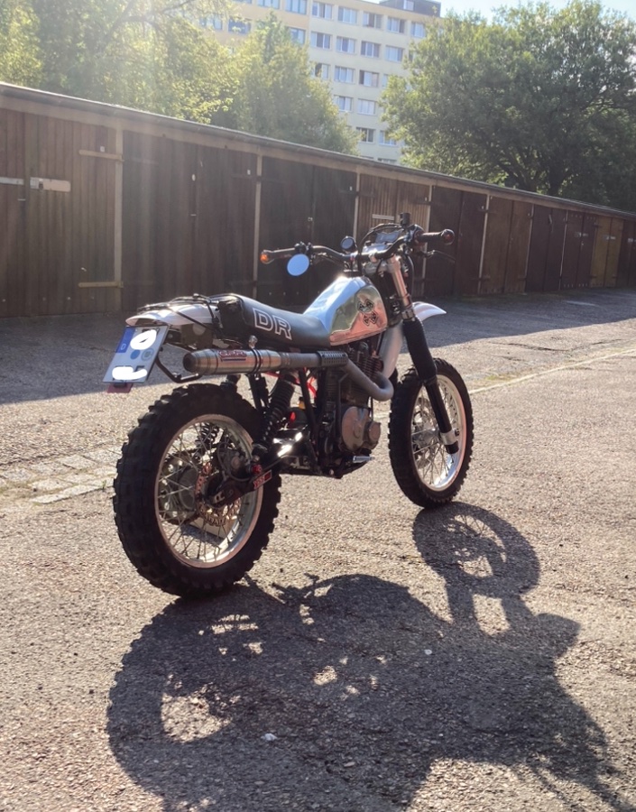

Passend zum Maxxis-Thread, aber noch passender für diesen- Inzwischen verkaufte DR400:
War ein Nebenbei-Projekt, dass letztlich ziemlich cool geworden ist wie ich finde…
Hätte ich gern behalten, aber der Platz ist leider endlich War ein Nebenbei-Projekt, dass letztlich ziemlich cool geworden ist wie ich finde…
Vergasereinstellung passt. Fettet beim Beschleunigen leicht an ohne zu überfetten. Unter AFR 12 komme ich nichtmehr. Spritsparender wäre durchaus möglich, aber das juckt mich nicht. Was sich extrem gut bewährt hat ist die Navihalterung. In Fahrtrichtung vor dem Tacho hat man es einfach viel besser im Blick als hinter dem Tacho ohne den Kopf verdrehen zu müssen.
Abgesehen von 21-18 und 17-17 stehen jetzt natürlich noch 19-18 im Schein. Wobei 21-18 für mich keine Relevanz mehr hat, da 19-17 vorn aufgrund des höheren Reifens nur unwesentlich kleiner ist und ich die Bremse beim Radwechsel nicht umbauen muss.

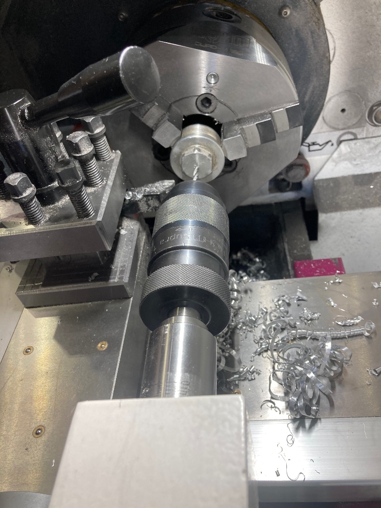

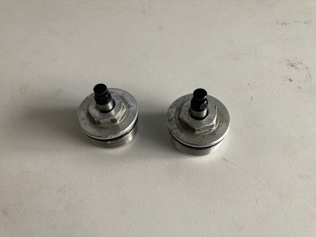

Kleines Upgrade:
Hab Entlüftungsventile in die DR650 Gabel gebaut.
Vorteil: man kann die Gabel entlüften und das Luftpolster recht einfach variieren…

Hi Tibor,
super Idee, welche Ventile nimmst Du dafür ?
ich hab relativ billige Ebay-Artikel mit M5 gekauft für 15€. Hab das ganze mit Druckluft getestet, die funktionieren einwandfrei.

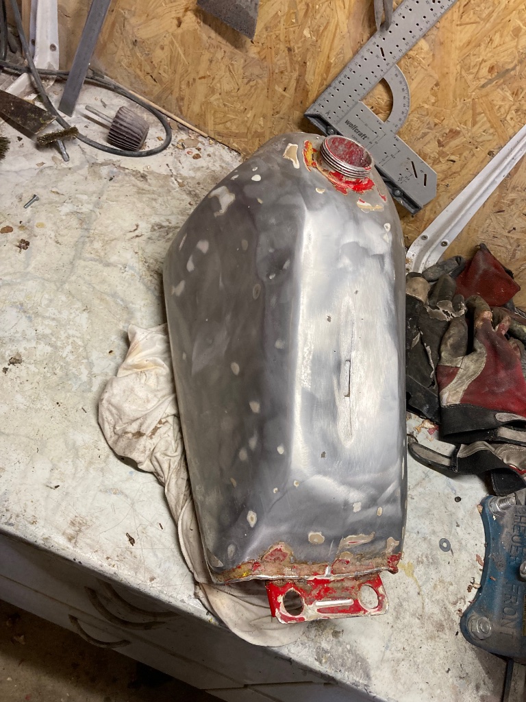

Ich hatte nich beim Entlacken des Alutanks gewundert warum eine gefühlt 8mm dicke Schicht mit Flüssigmetall aufgetragen wurde. Jetzt weiß ich es:
Aber halb so wild. Bei einem Fuffie für den Tank hatte ich schon befürchtet, dass irgendwas nicht stimmt.
Da wird sich demnächst das AC/DC WIG-Schweißgerät einmal mehr rentieren
Das Putzen der Werkstatt nach der Schleifaktion nervt mehr…
