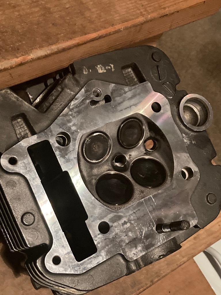

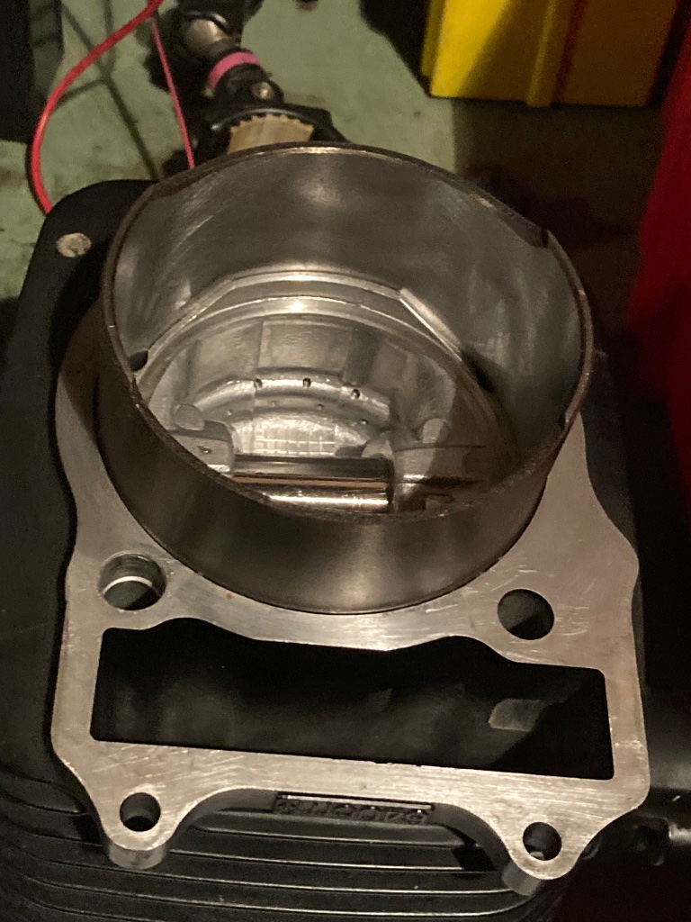

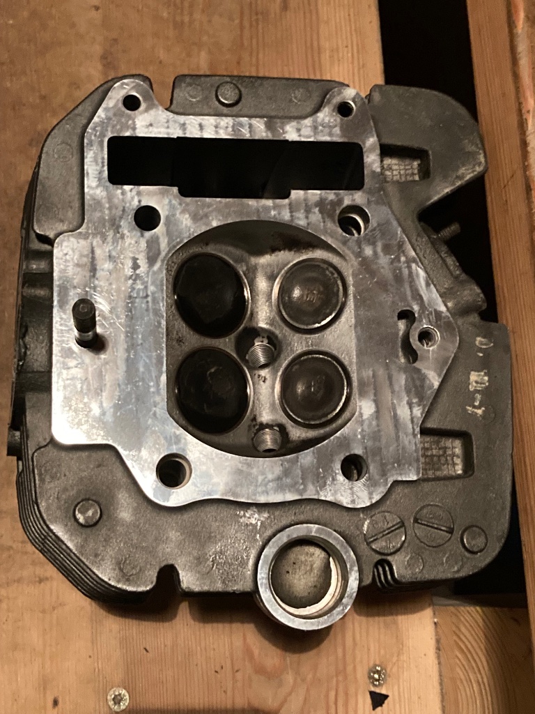

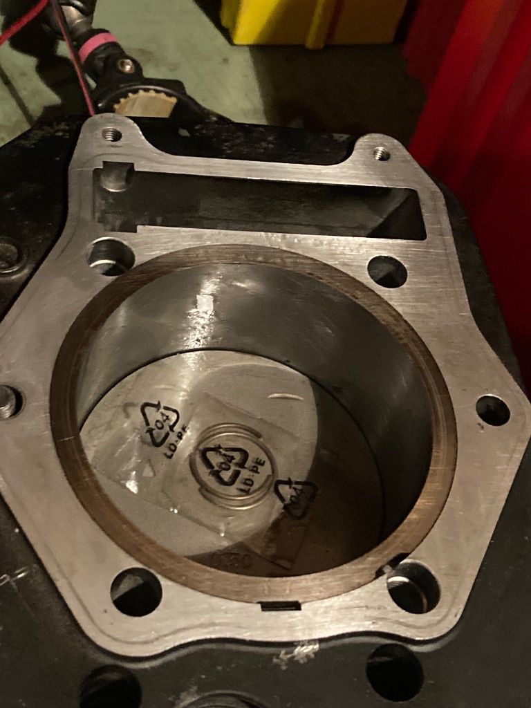

Ich hab jetzt nen ganzen Millimeter mehr Hubraum, Kopf und Zylinder geplant, Ventile- und Sitze geschliffen, neuer Kolbensatz (klar, geht nicht anders) und noch ne Steuerkette mit Dichtsatz dabei. Es kann weitergehen!

Sieht ja klasse aus. Aber auch mit Bremsenreiniger prüfen, ob die Ventile wirklich dicht sind. Wenn es verbaut ist, gibt es keine Chance mehr auf Kontrolle.

Die Teile sehen gut aus, so soll es sein! War bestimmt auch ein Schluck aus der Flasche@
