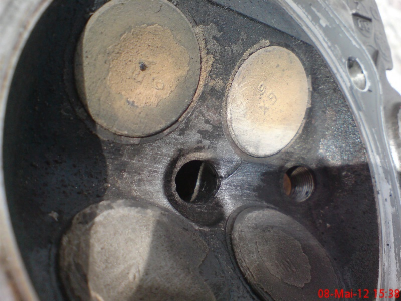

Hallo
Also, da der Haariss oft zwischen den Zündkerzen und/ oder Auslassventil zu finden ist, lässt sich das mit dem Öl im Brennraum so nicht erklären.
Zum einen qualmt sie beim starten an der Zünkerze, und noch kurz danach aus dem Zyl.-Kopf,zum anderen, wenn sie dann richtig warm ist, eigentlich nicht mehr!
Öl ist da jedenfalls keines raus- oder reingelaufen!
Daher denke ich auch eher an die Schaftdichtungen!

Re: Dr 600 Öl im Brennraum nach einem Tag stehen
Wow, den sieht man ja recht schön. Ich denke daß das von einer zu heissen Kerze kommt die sich zu stark ausdehnt, das würde auch erklären warum Suzuki damals von 9er auf 8er Zündkerzen umgestellt hat.
Anfangs war damals in meiner ersten DR noch eine DPR 9 drin und irgendwannn hat mir mein Freundlicher dann gesagt daß da beim Kundendienst jetzt DPR8 rein sollen.
Die DPR9 Kerze ist aber kälter als die 8er. Ausserdem hab ich an Deiner Theorie eher ein paar Zweifel.
Das weiss ich, aber laut Zk Vergleichstabelle ist die Wärmeableitung bei der 8er besser, ist ja auch nur eine Vermutung (Theorie). Warum sollte der Kopf auch sonst reissen?
Höchstens der Ventilsitz würde sich zu stark ausdehnen, wär natürlich auch ne Möglichkeit.
Fällt halt auf daß der Riss sich von da nach da zieht wo verschiedene Materialien auf einander treffen.
Also Schaftdichtungen glaub ich nicht ... Wird wohl der Schaft Selbsteinschätzung der eben nach ein mal starten die neues Schaftdichtungen zerstört! Hab die Dichtung schon 3x erneuert!
Das versteh ich jetzt nicht ganz???
Der Schaft ist ausgelutscht und das Ventil zerstört dann die Schaftdichtungen.
Ah jetzt ja, das könnte auch sein. Aber daß das so schnell gehen könnte?
Nach 2 mal laufen lassen kann schon sein.... Weiß nicht wie viel die aushalten!
Ich glaube, dass Spekulieren nicht helfen wird. Des Weiteren glaube ich, dass eine Schädelöffnung spontane Aufklärung über die glorreiche Handwerkskunst der besagten Fachwerkstatt erbringen wird..
Das glaub ich auch. Wieviel hat das Kopf renovieren eigentlich gekostet und was soll alles gemacht worden sein?
400€ ... Ich mach den nächste Wochen runter und Schau mir das ganze mal an! Spekulieren bringt jetzt echt nix mehr!
