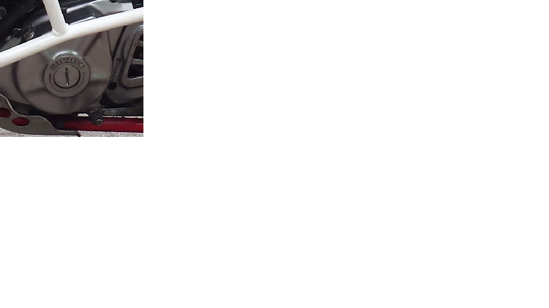

Re: Austausch Motor
dieser deckel ?
Gruß Angel
Meine bikes:
2011-2015
Honda cb 500 pc26
Gekauft mit 20t km
Verkauft mit 67t km
2015-2018
DR 650 sp 44 b
Gekauft mit 35t km
verkauft
Meine bikes:
2011-2015
Honda cb 500 pc26
Gekauft mit 20t km
Verkauft mit 67t km
2015-2018
DR 650 sp 44 b
Gekauft mit 35t km
verkauft
Re: Austausch Motor
Genau der.
Darunter eine 17er mit ratsche. Musst gehen den uhrzeigersinn drehen.
Grussi AXL
