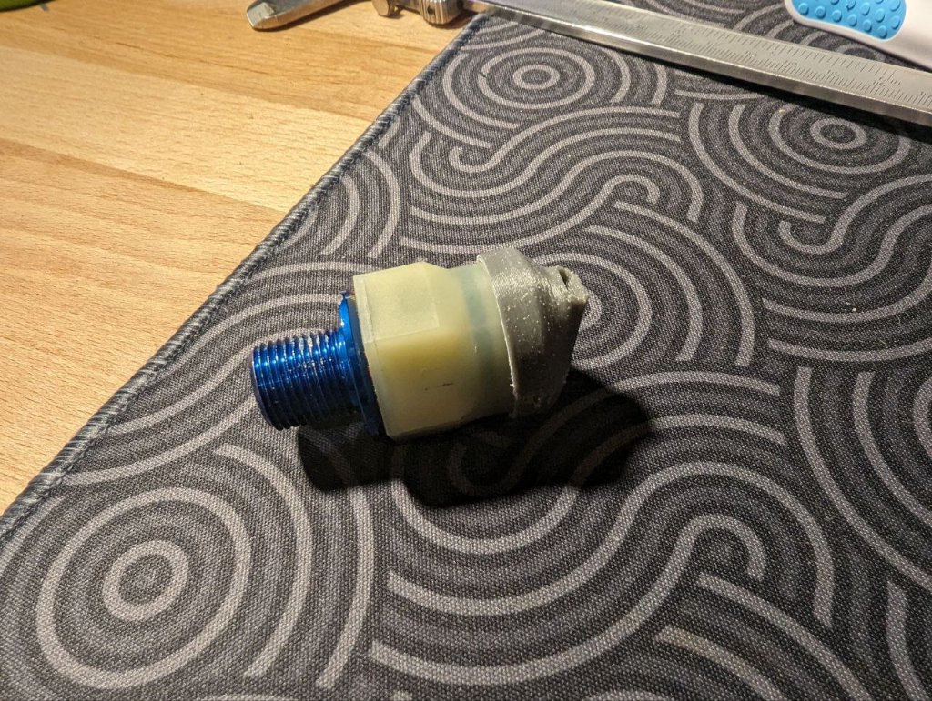

Weiter gehts, heute hab ich den Sensor auf M14 adaptiert. Mit einem 3d gedruckten Halter, einem Bohrer und einer Feile das Gewinde am Sensor auf Pressmaß für das gebohrte 10mm Loch im Adapter gemacht.
Ein bisschen hat das M14 gewinde schon gelitten, sollte aber kein Problem sein. Danach noch die kleine Kappe getestet, die auf den gekürzten Sensor soll. Ich werde vorher kabel (natürlich mit Aderendhülsen) anlöten und das ganze dann ausgießen. Damit sollte mein rechter Fuß etwas mehr Platz bekommen :)

Das Problem hier ist, dass der Hella Sensor ein M12 außengewinde hat. M12 auf M14 zu adaptieren macht wenig spaß, deshalb meine Verpressung.

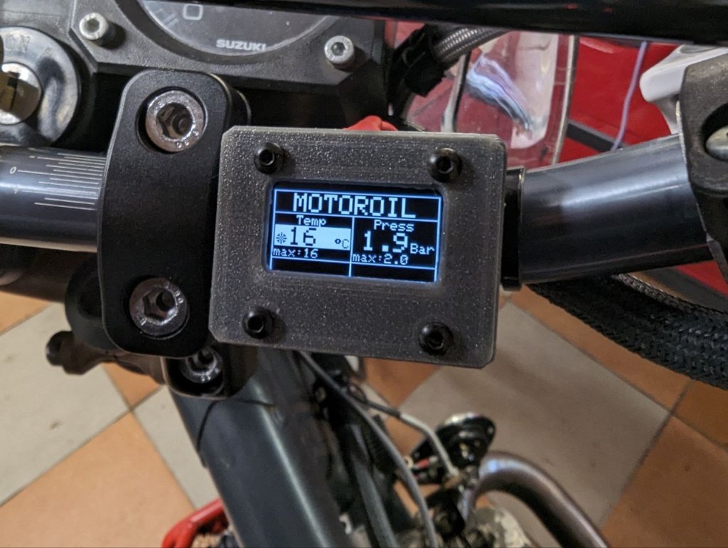

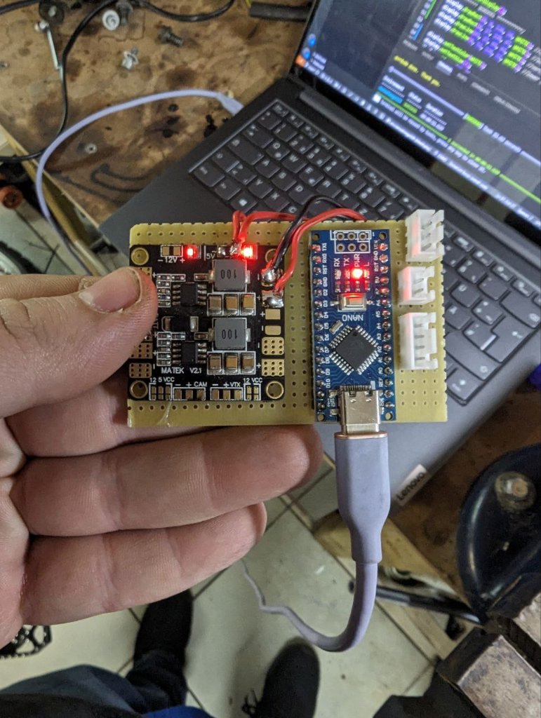

So, das Proof of concept lebte kurz, leider gab es zu viel Interferenz zwischen Zündleitung und I2C leitung zum display, ich müsste auf jeden Fall alles nach vorne verlegen.
Zweitens ist mir beim Ausbau des Ganzen leider der Sensor kaputt gegangen, bzw er hat sich in seiner Presspassung gelockert.
Die Ergebnisse sind allerdings vielversprechend. Öltemp wird angegeben und der Druck läuft auch gut mit. Ich habe relativ hohe Werte gemessen, bis zu 2.5Bar, das wäre in Frage zu stellen^^ Vielleicht ein Fehler in der Übertragung, der Motor hat jedenfalls schon 400km ohne erhöhten Verbrauch überlebt, da sollte eigentlich kein riesiges Rückstau Problem vorliegen.
Naja... sofern ich keine Möglichkeit habe den sensor sinnvoll am Motor der Sp41 anzubringen bringt mir das Ganze nichts. Falls jemand Lust und das Können hat sich da was cooles Auszudenken wäre ich dazu bereit eine kleinen Run an PCBs zu designen um die gesamte Elektronik nach vorne zu verlegen. Damit sollten auch die Interfernzprobleme stark verbessert werden.
Anbei noch Bilder der Pfuschplatine und Des Bildschirms bei laufendem Motor :)

vom Ölkühler geht ein Schlauch zum Zylinderkopf.
Wenn du diesen Schlauch kappst, oder mit entsprechenden Fittingen einen neuen baust und den alten ins Regal legst, kannst du dort ganz entspannt ein kleines Gehäuse zwischenschalten, in dem der Sensor verbaut wird. In gut geschützter Position.
Da der Druck sehr gering ist, müssen die Fittinge nicht verpresst werden. Eine Schlauchschelle tut es allemal.
Hier ist ein Beispiel für einen Fitting:
https://www.turbozentrum.de/Ringstutzen ... XoQAvD_BwE
Die Größe hab ich grad nicht im Kopf.
Fürs Gehäuse hab ich so einen genommen (der Link ist ein Beispiel, die exakte Größe hab ich nicht im Kopf):
https://www.mindfactory.de/product_info ... 53646.html
Die Elektronik würde ich hinter den Scheinwerfer packen, oder unter die Sitzbank.
Bin gespannt, wie lange das Display überlebt :)
PS: der Druck ist definitiv in Frage zu stellen.
