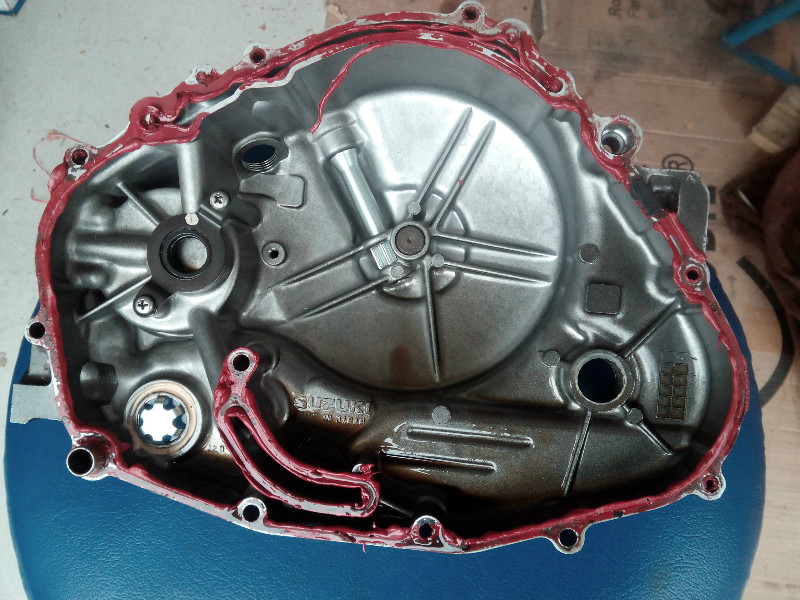

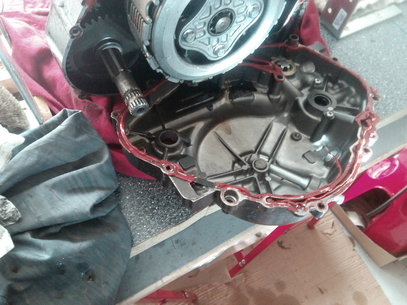

Beiträge: 2136
Re: Nockenwelle - Tuning oder Standard?
#41
Hi! :D
...recht hat er, der AXL! 8)
Nicht das das hinterher so aussieht:
Surprise, Surprise! Beim öffnen meines "Ersatzmotors"...
...Wahnsinn!
...Wahnsinn!
...wer so mit dem Dirko rumsaut, gehört hinter eine DR gebunden und durchs Gelände geschleift... :lol: :lol: :lol:
...und nur um ein paar Kröten zu sparen! :roll:
Ich mach´s übrigens auch wie AXL und viele andere hier: Dichtung mit Wälzlagerfett eincremen, dann lässt sie sich öfter verwenden!
