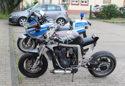

Hallo Keks so auffällig ist deine Dr selbst mit Flachi dann doch nicht.
Schlaf mal drüber. No risk no fun :lol: :lol:
Ich werde jetzt mal ganz korrekt :D :D meinen "Radierapparat" (siehe Bild) anwerfen und
mal eine 1 Stunde ganz korrekte Gringel auf die Straße zaubern.
(Entspannung für einen Tag Papierkram.)

@1r7:
Ist das dein Motorrad?
Wenn ja würden mich deine bisherigen Posts mehr als wundern.
