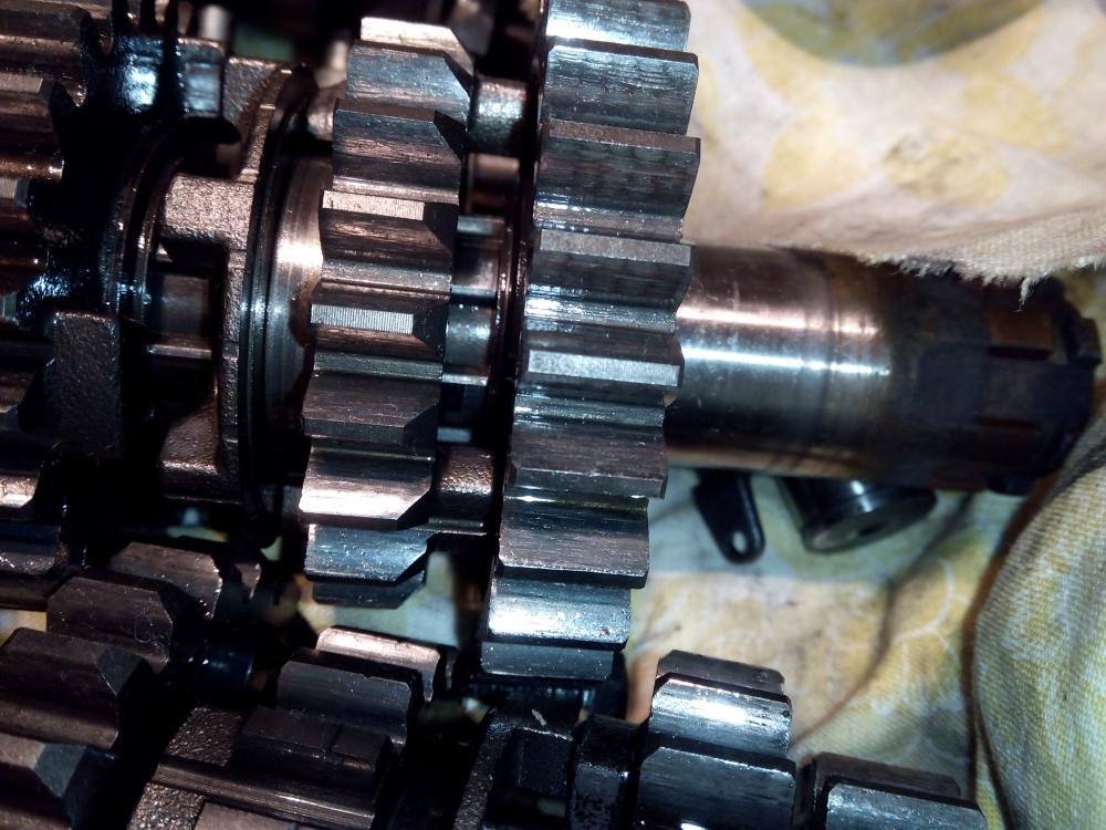

Hallo zusammen!
..heute ist das "Schlachtgetriebe" eingetroffen:

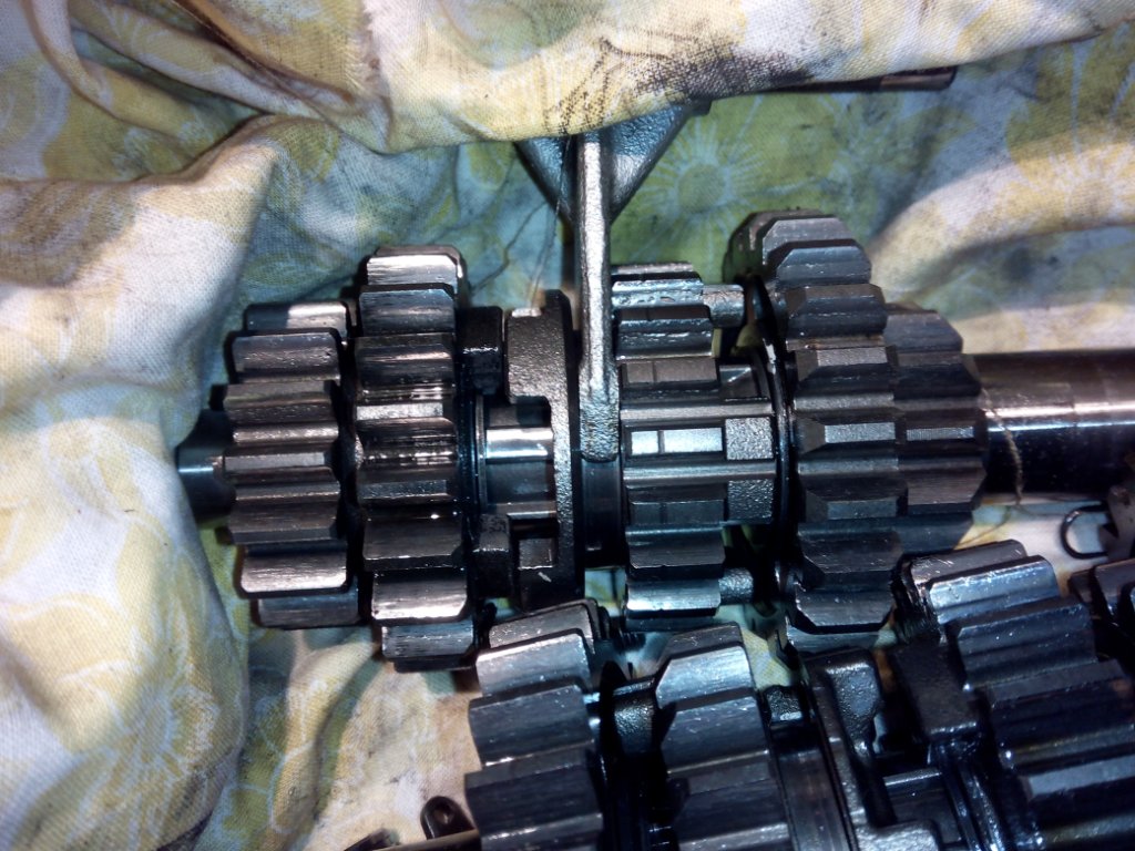

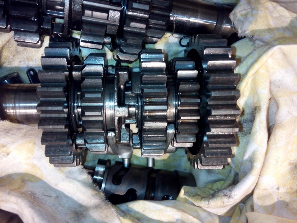

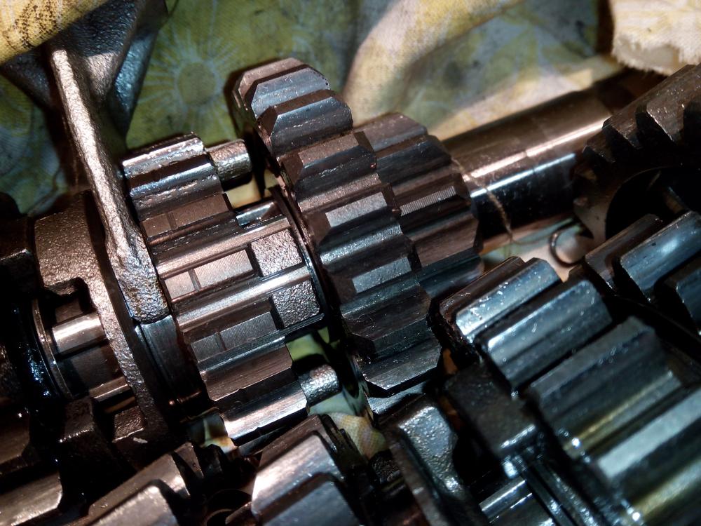

...natürlich auch noch die Getriebeausgangswelle:

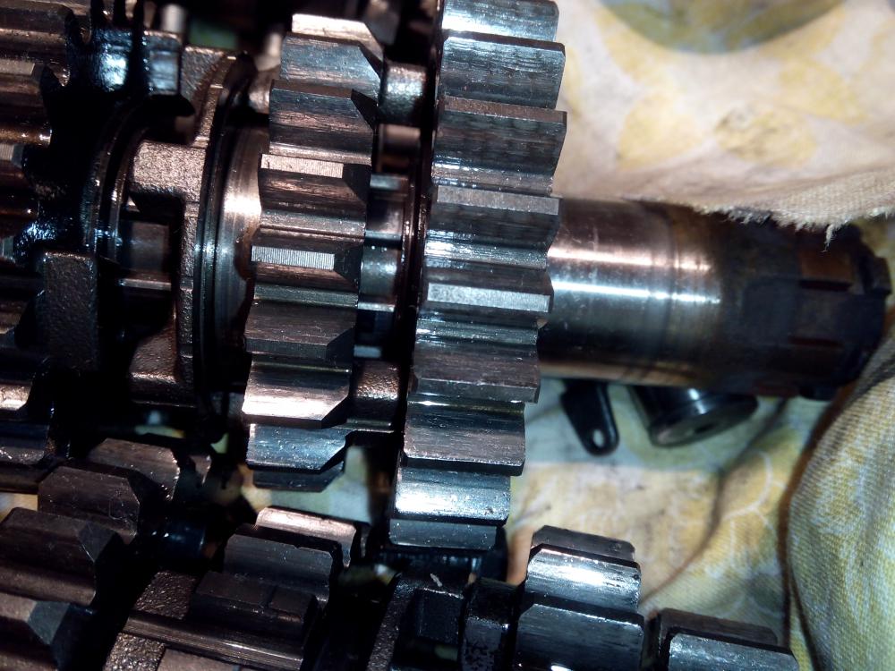

Auffallend ist dass die Getriebe allesamt nicht mehr wirklich gut aussehen, jedoch die Zahnräder auf den Getriebeeingangswellen deutlicher "Karies" haben als auf den Ausgangswellen...
Aber: der 3.Gang bricht immer auf der Ausgangswellenseite...
Naja, ich denke dieses Getriebe wird noch ein paar tausend km halten...

Wie schon selber kommentiert, ist der Zustand der Zahnräder wirklich nicht gut, besonders wie bekannt der dritte Gang.
Im eingebauten Zustand (also ungespaltener Rumpf) könnte es noch weiter benutzt werden. Als Tauschgetriebe bei einer kompletten Motorrevision würde ich es nicht mehr einsetzen, die Restlaufzeit gegenüber dem Aufwand wäre mir zu gering.
Aufgrund deiner Erfahrung kannst Du das für dich bestimmt gut einschätzen.
Hoffe die Anschaffungskosten für das Tauschgetrieben sind zu vernachlässigen, in dem Zustand sortiere ich die Ersatzteile eher aus.
Wie hoch ist denn die Investition für einen neuen dritten Gang? Würde auch sicherlich ungemein beruhigen dass der Motor noch laaange hält!
