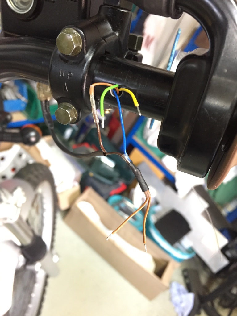

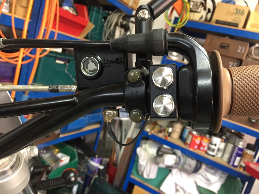

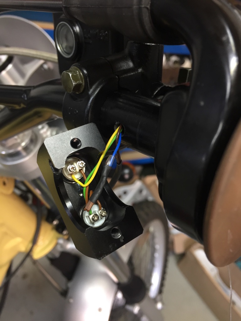

wie geschrieben war die Verdrahtung des Mopeds der nächste Schritt. Viel Platz dazu habe ich mir nicht gelassen. Als erstes waren die Lenkertaster dran.
Also 3 Löcher (5mm) in den Lenker gebohrt, eins links, eins rechts und eins zwischen den Lenkerklemmböcken, eine Schnur reingezogen und mit Muttis Häkelnadel an den Löchern rausgefischt. Das war garnicht mal sooo schwierig. Dann aber Kabel und Drähte rein zu fummeln und zu verlöten schon eher.
Vor allem wollte ich auch den Bremsschalter der Vorderradbremse in das Tastergehäuse einführen und dort mit verdrahten ... was auch geklappt hat.
2 Taster und der Bremsschalter Fertig angeschlossen ... und zugeschraubt

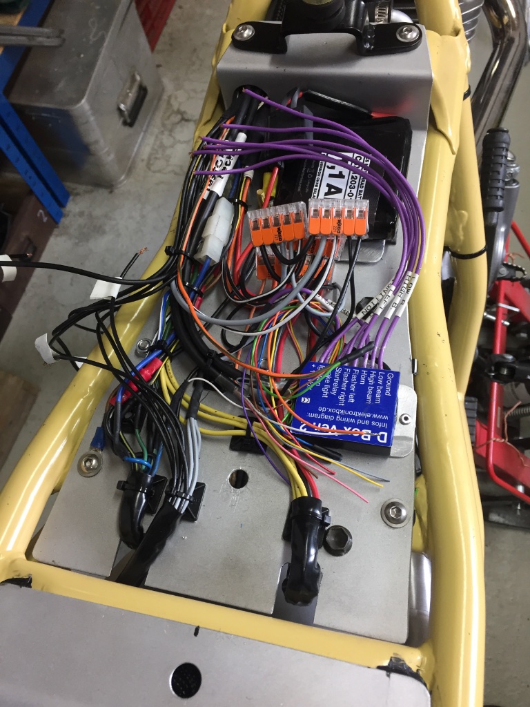

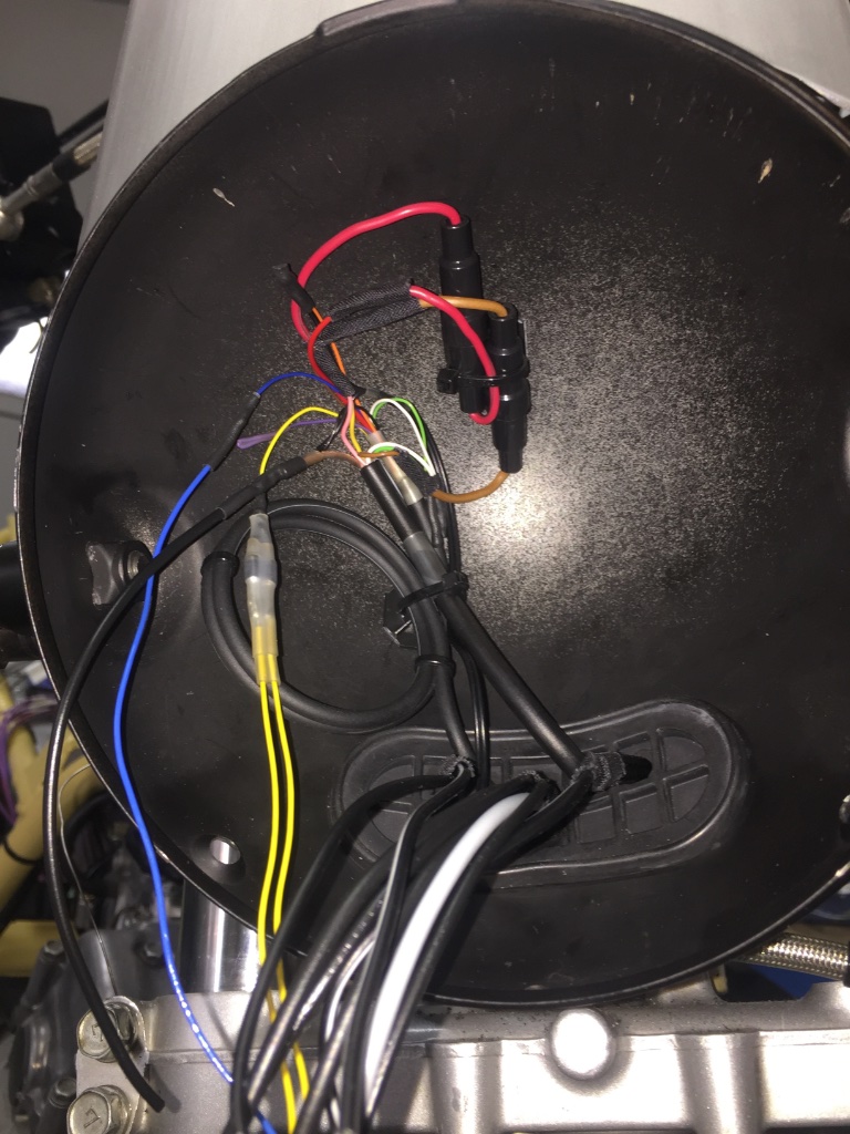

Re: DR650-Scrambler Umbau

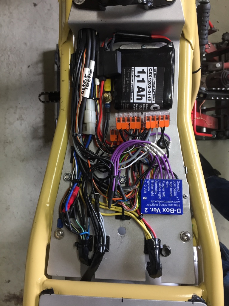

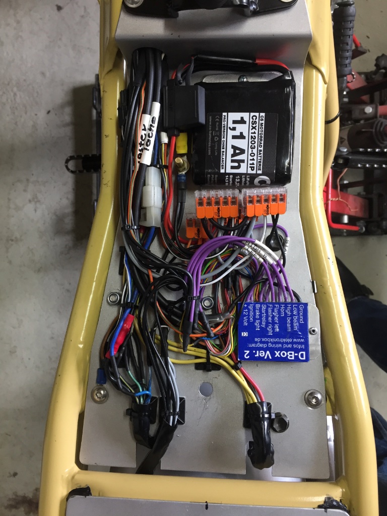

Die Verdrahtung des Rests habe ich dann in das Lampengehäuse und unter die Sitzbank verlegt.
Da kommt schon was zusammen ...
Der Tacho braucht schon jede Menge Signale von überall her. Die Tastersteuerung hat viele Leitungen und nicht zu vergessen die vielen dickeren Drähte für Licht, Blinker, Zündschloss u.s.w.
Im Scheinwerfergehäuse sind alle Anschlüsse des Tachos, der Blinker und des Scheinwerfers selbst
noch fehlt eine ganze Menge Anschlüsse
und so sieht es jetzt aus.
Und, was soll ich sagen ... es funktioniert sogar
Der Scheinwerfer ist zu und die Sitzbank passt noch drauf
Jetzt kommen noch ein paar Kleinigkeiten, dann wird die Kiste zum ersten mal gestartet !!

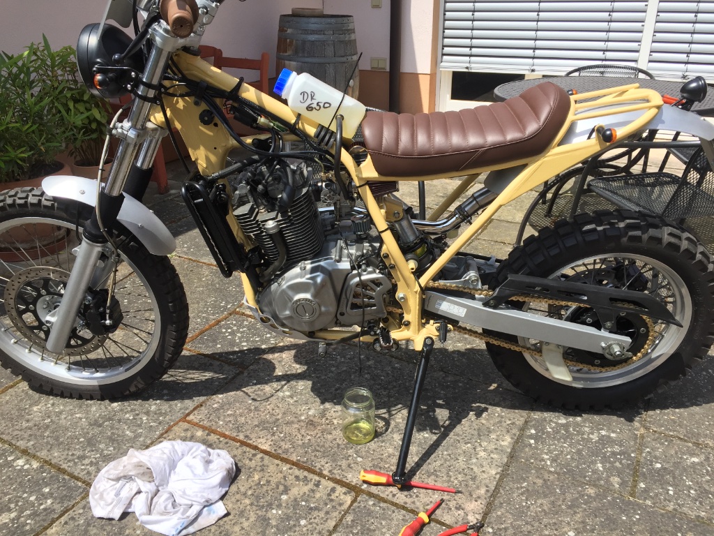

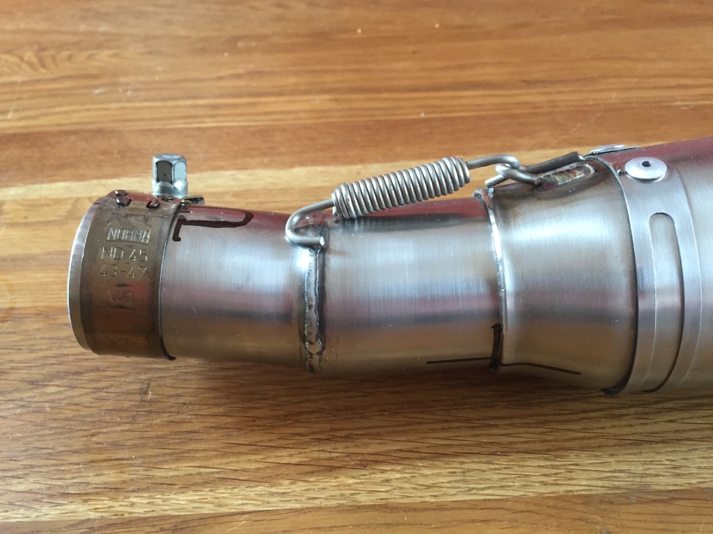

Jetzt ist doch einige Zeit mehr vergangen als geplant.

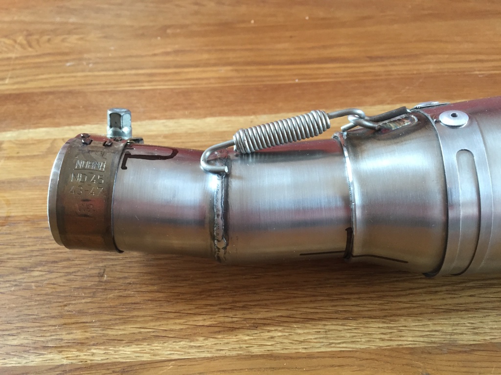

Ich hatte noch Kleinigkeiten zu tun, wie eine Öse am Adapter für den Schalldämpfer, um die Feder einzuhängen. Nachdem alles zusammengebaut war, kam dann doch der Moment, wo ich das Moped zum ersten mal antreten konnte. Da der Tank bei Lackieren war, musste eine Notlösung her ...
Das Moped lief auf anhieb

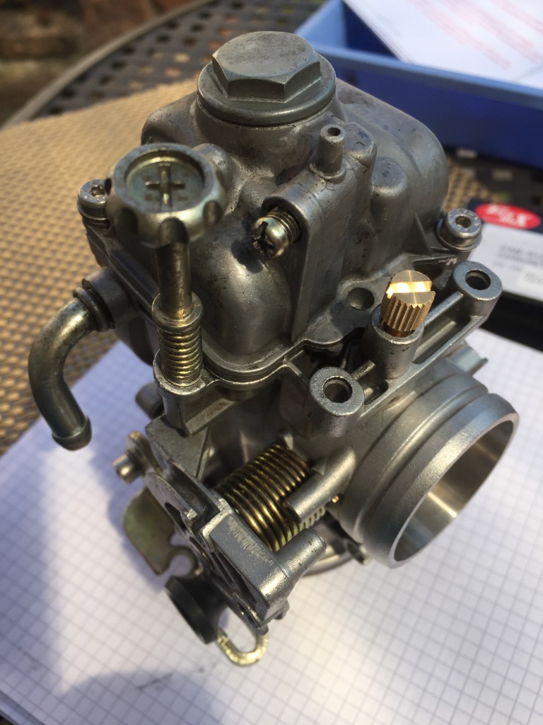

Leider hat der Vergaser gesuppt. Also auch dort neue Dichtungen ...

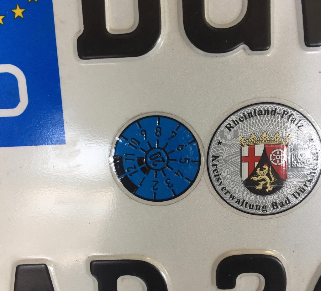

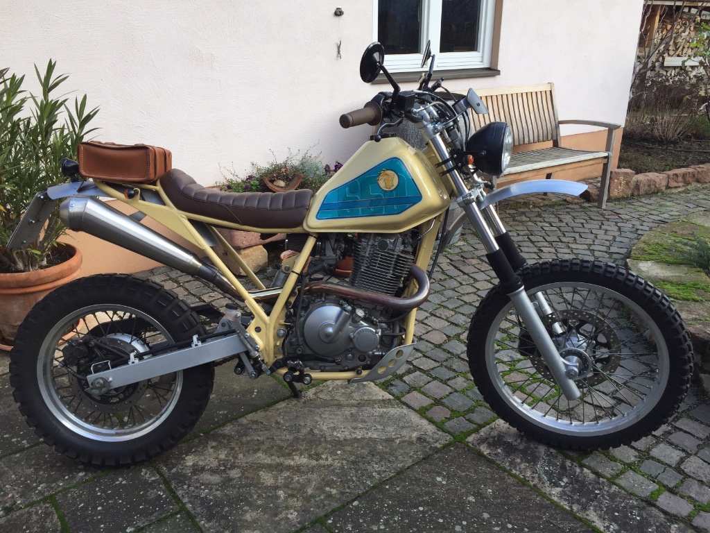

Dann kam endlich der Tank. Mit neuer Lackierung und neuem Benzinhahn war der finale Aufbau jetzt endlich möglich. Ich musste den Lenkanschlag noch etwas einschränken und die Kabel und Züge unter dem Tank optimieren.
Mit allen Papieren und Daten ging es dann zum TÜV-Kollegen meines Vertrauens ... und was soll ich sagen:
Alles Gut. Kein Problem bei der Abnahme. Ganz im Gegenteil, er war ziemlich begeistert vom Ergebnis des Umbaus.
Und so sieht das Moped jetzt aus:
Und es mach brutal viel Spaß zu fahren.
Viele Grüße aus der Pfalz!!

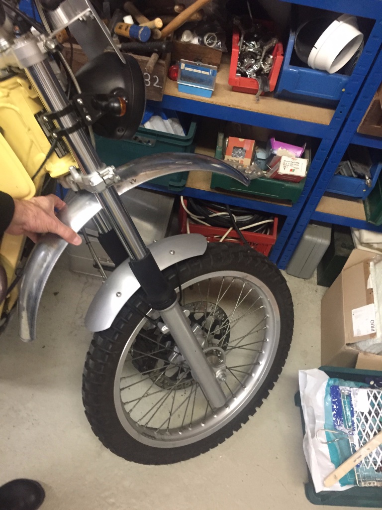

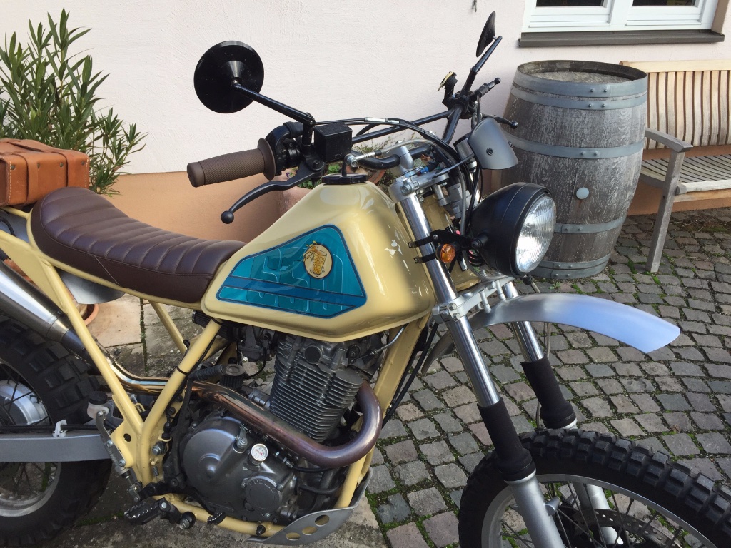

Nach einer halben Saison mit viel Spass habe ich mich dann doch nochmal an ein Facelift der Front gemacht.
Irgendwie war die Optik mit dem kleinen Fender unten und dem recht großen Schild am Tacho nicht stimmig ...
Also habe ich mich entschlossen den vorderen Fender als etwas schmalere, 21" Variante nach oben zu setzen.
Am "Black Friday" habe ich das neue Teil für kleines Geld bestellt ... ein Versuch war's mir wert
Das Originalteil vom Versender war mir dann aber doch zu lang. Es habe es gekürzt und einen der Abschnitte als Tachoblende angebaut und schwarz lackiert.
Hier die Bilder ...
Irgendwie mehr Enduro als vorher
Hier die Bilder ...
