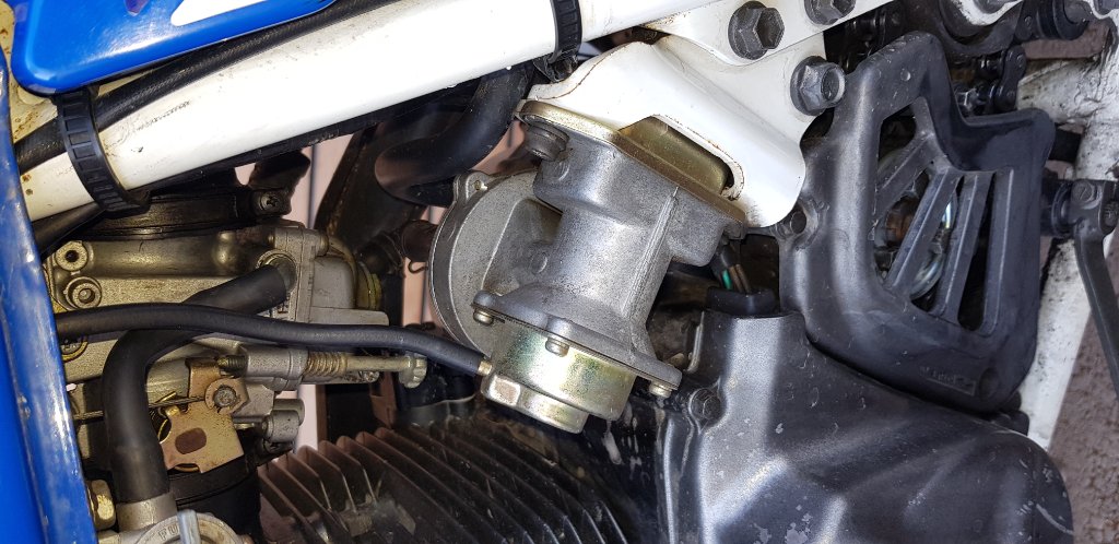

Also wie gesagt, mein Schieber lässt sich im eingebauten Zustand mit dem Finger ganz nach oben schieben. Somit denke ich nicht, dass der 'Absatz' beim Vergaserdeckel ein Anschlag ist..
An meinem Deckel ist, da wo der kleine O-Ring ist, ein Anschluss der mit einem Schlauch mit so ner Unterdruckdose (links am motorrad) verbunden ist.
Für was diese genau Zuständig ist weiß ich nicht, ist aber scheinbar irgendwas von der Kurbelgehäuseentlüftung.

@DReus, die Dose ist das Membranventil für das Sekundärluftsystem. Die A Modelle hatten sowas zum Teil.
