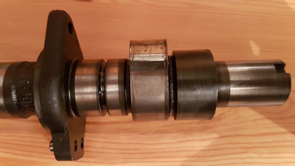

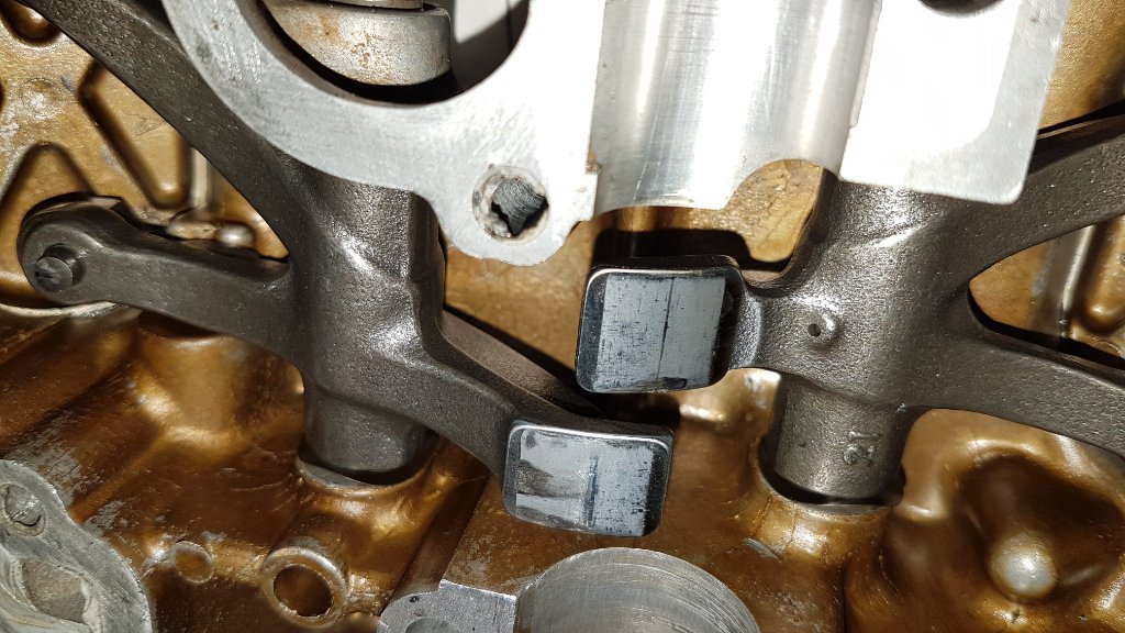

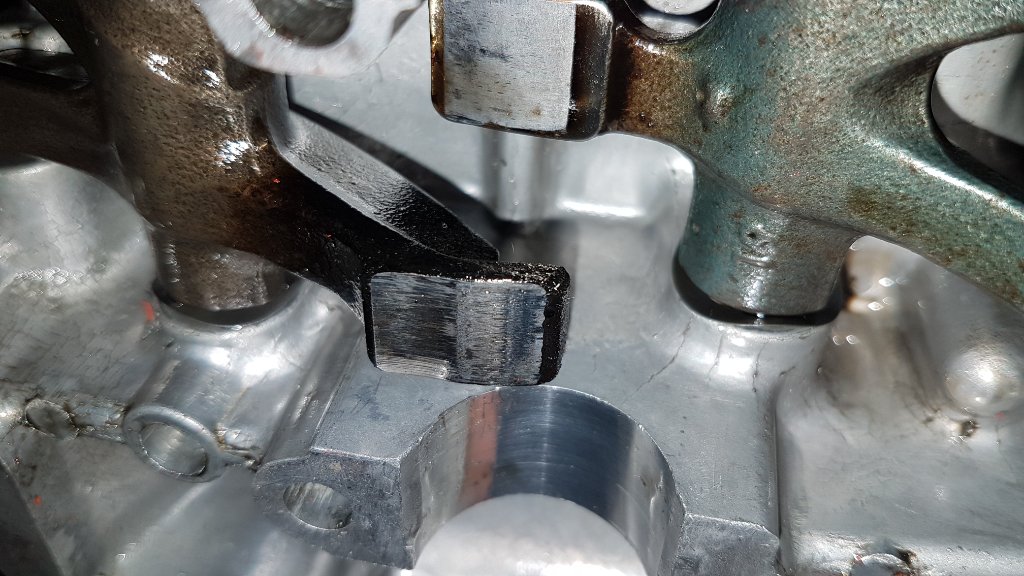

moin auch
download/file.php?id=4569&mode=view
die Härteschicht ist durch und das Grundmaterial liegt frei
Deine Nockenwelle ist kaputt
das gleiche gilt für Deinen Kipphebel
download/file.php?id=4568&mode=view
die Kipphebel stecke in die Schrottkiste
die Nockenwelle kann überschliffen und neu nitriert werden
der Hessler Stefan ist da der richtige Ansprechpartner http://www.dr-big-shop.de/DR_650_4145.html
woher kommt nun dieser Schaden
es kann einige Ursachen haben, zum Beispiel mit zu wenig Öl gefahren oder zu viel Betrieb im Leerlauf (wo die Pumpe keinen Druck aufbaut)
meine Erfahrung nach ist es in der Regel der Wellendichtring des Kurbelwellenstumpf im Kupplungsdeckel
wenn der nicht dichthält geht das Drucköl in den Motor verloren und von aussen ist von dem Fehler nichts zu sehen
der Öldruck bricht weitgehend zusammen und der Zylinderkopf bekommt kaum noch etwas ab
leider haben die DR Motoren ab Werk keinen Öldruckschalter mit Kontrolllampe die einen hier warnen könnte
gibt es aber vom Hessler zum nachrüsten
so sieht ein 20 Jahrer alter WeDi nach rund 60Tkm aus
das der nimmer wirklich dicht hällt kann sich jeder vorstellen
https://i.postimg.cc/KYCdD4gf/2017-03-2 ... e-Di-6.jpg
wenn das mein Motor wäre würde ich erst mal kein Geld reinstecken
sondern den Motor komplett zerlegen um zu sehen was alles gemacht werden muß
der Ölverbrauch von über einem L auf tkm ist schon mal ein Zeichen für einen kaputten Kolben
eventuell ist die Ölpumpe verschlissen
mehr gibt meine Glaskugel leider gerade nicht her
bis dann

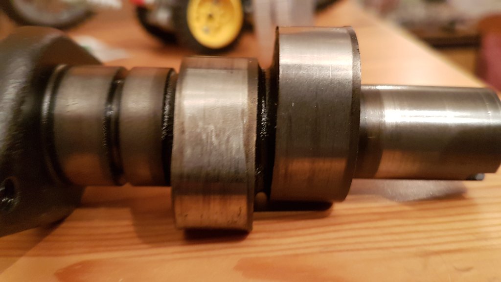

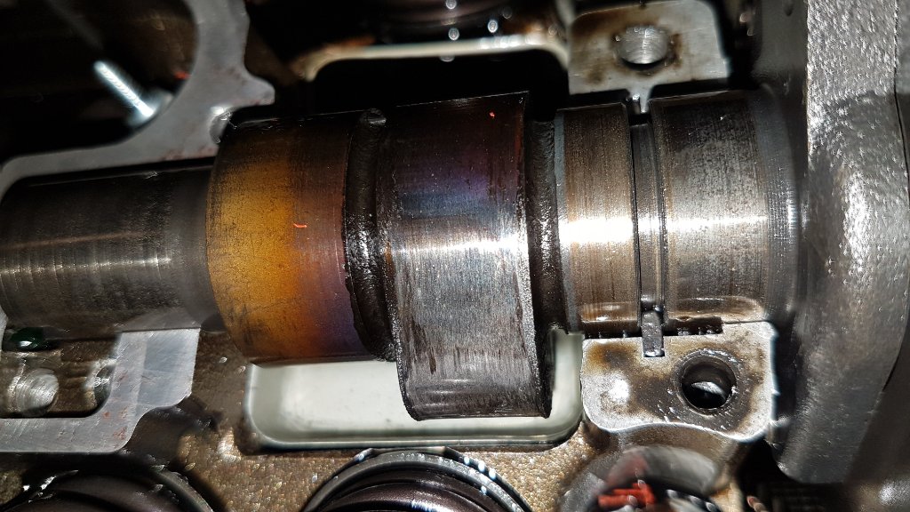

Moin habe jetzt die Ersatzteile bekommen. Diese sind doch etwas "gebrauchter" als ich dachte. Kann man die einfach einbauen oder würdet ihr die nochmal überarbeiten oder gar nicht verbauen.
Die Kipphebel scheinen ja noch ganz gut zu sein aber die Nockenwelle hat doch ein paar Macken und ist auch leicht abgenutzt
Morgen kommen noch paar bessere Fotos

Re: DR 650 SP43 Keine Leistung im mittleren Drehzahlbereich
#35
Anhand der am Rand des Fotos zu
erkennenden Riefen der Nockenwellenlager
sieht man, dass mit zu wenig Öl gefahren
wurde. Die Nockenwelle hat Ausbrüche oder ist das Schmutz?
Die Kipphebel sind verschlissen.
Ich würde das, wenn möglich, zurück geben.

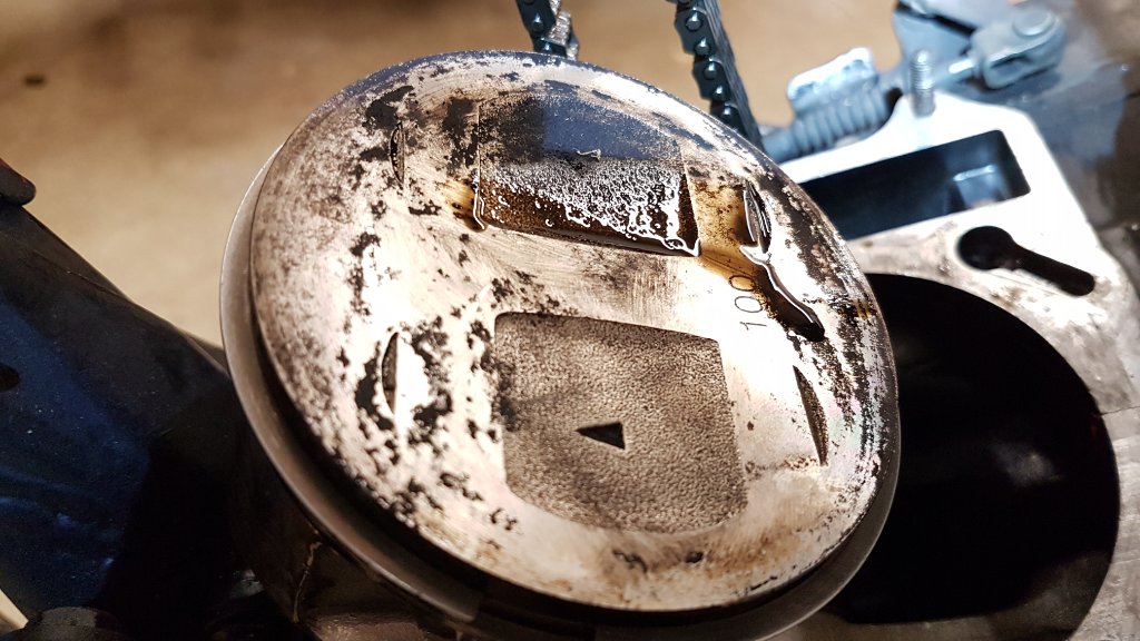

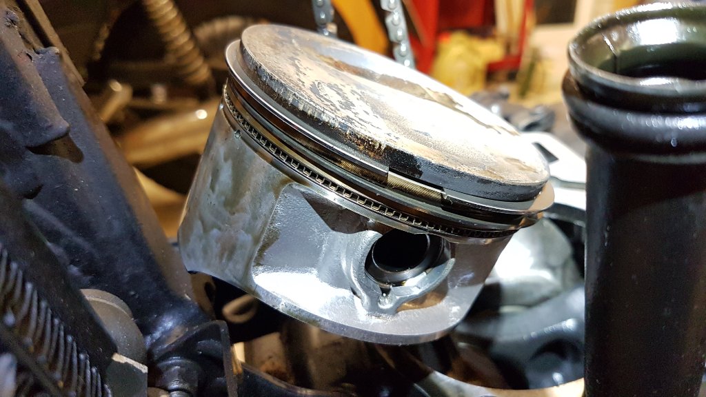

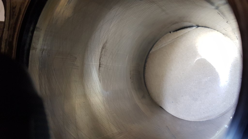

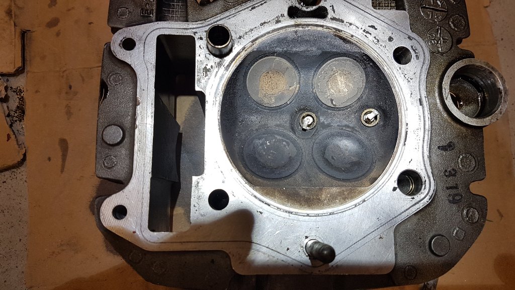

Moin kurzes Update nach den Feiertagen und Urlaub:
Ja das waren leichte Ausbrüche auf der NW.
Die Nockenwelle kommt neu aber die gebrauchten Kipphebel würden bleiben.

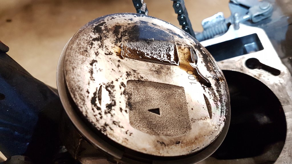

Hab jetzt auch den Zylinder demontiert und paar Bilder von dem Kolben, den Ringen und den Ventilen gemacht.
Über paar Einschätzungen über die Ringe und die Laufflächen im Zxlinder und aufm Kolben würd ich mich freuen.
Über Inside-Tipps oder Sachen auf die man unbedingt beim späteren Zusammenbau achten sollte, würde ich mich auch freuen.

Was ich meinte ich behalte die gekauften Ersatzkipphebel und gebe die gekaufte Nockenwelle zurück, weil die zu verschlissen ist. Dafür hole ich mir ne aufgearbeitete Nockenwelle.
Bin ja nich blöd und baue eingelaufene Kipphebel ein :wink:

Und kann jemand mal was zu den Laufflächen des Zylinders sagen?
