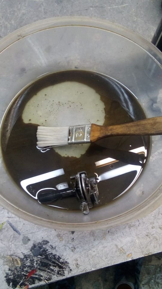

Bin wieder fleissig mit mein DR,Vergaser ist gereinigt,muss Kleinteile besorgen. Habe Photo gemacht,von sogennante "Vergaser Suppe" :mrgreen:
Vergaser Suppe
Vergaser Suppe

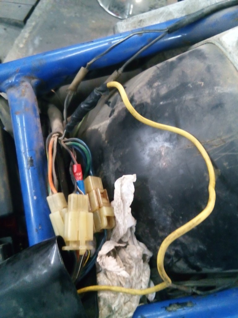

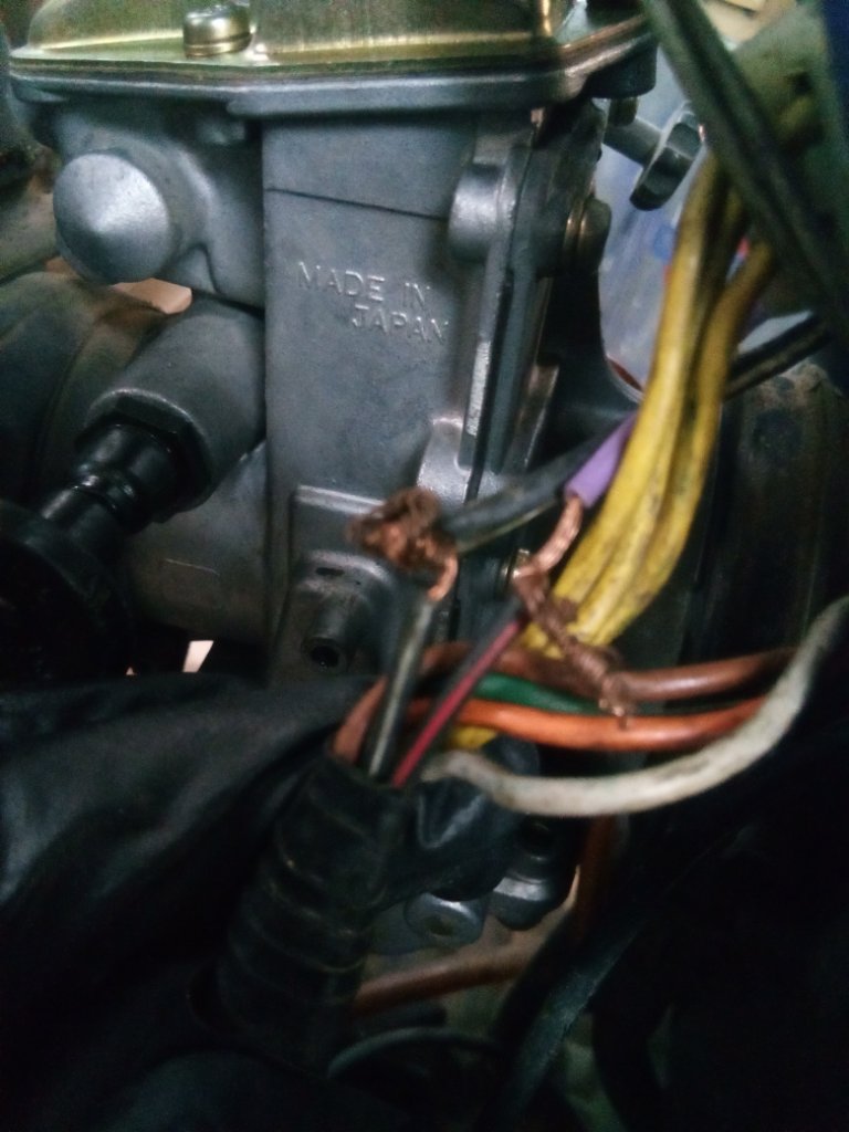

Hallo Jungs. Habe heute versuch Mopped 1. mal zum starten seit ich habe ihm,aber ohne Erfolg,Zündfunk ist sporadisch da.
Habe gecheckt Teile wie Killswitch,Seitenständer,soweit so gut,aber habe paar gepfuschte Stellen gefunden im Kabelbaum,bitte im Anhang Photos kucken.
Kann jemand evtl. paar Bildern machen,so das ich sehe wie das muss original sein? Vielen Dank.
Beiträge: 3698
Re: Neuer mit DR 600 Djebel
#39
Es scheint sich jemand an den Kabeln der Lima für den Zündstrom (Getrennt vom Rest des Bordnetzes) zuschlaffen gemacht zu haben...
Welche Kabel beim letzten Bild verpfuscht wurden ist schwer erkennbar. Ich würde auf ein angezapftes Massekabel tippen.
https://suzuki-classic.de/i/download/dr ... ltplan.pdf
Edit: an doppelte Inhalte wirst du dich gewöhnen müssen. Teilweise gehts hier sehr speziell zu...
#40
:shock: :shock:
vieleicht hilft dir das hier weiter
https://www.cmsnl.com/suzuki-dr600r-198 ... 5cBuoj0lPY
Aber die Haushaltskabel würde ich erst mal rauswerfen. Gut das du Bilder davon hast, würde sonst keiner glauben was so alles möglich ist :-)

Leider Leute wirklich pfuschen,und beim solches einfaches Elektrik wie diese Motorrad hat,ohne viele Schnick-Schnack,aber trotzdem ja,ist gepfuscht.
Mein Motorrad ist aus Bj. 1989,und bin auch unsicher,ob alle Baujähre sind daselbe von 600 Modell wegen Elektrik? Habe paar Handbüchern,aber alle sind für ältere Modellen..
Danke Jungs für schnelle Hilfe!
