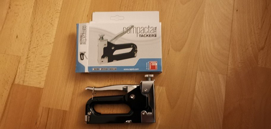

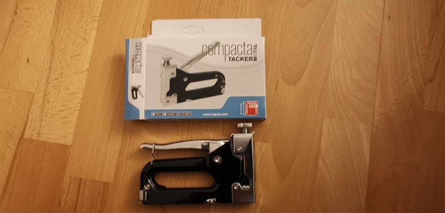

So,
nun bin ich die Tage mal mit meinem Sitzbankträger ins Bauhaus geschlichen, zum Probeschießen.
Die E-Tacker dort kann man getrost vergessen, kosten einen Haufen Geld und taugen nix.
Also einfach mal nen schnöden, billigen Handtacker mit Federkraft getestet. Was soll ich sagen, schießt durch das Kunststoff wie in Butter.
Den habe ich jetzt erworben für sage und schreibe 14,95€. Da ich das Teil weder täglich brauche, noch meine Brötchen damit verdiene,
reicht der völlig aus für meine Zwecke :D .
Werde berichten, wenn´s weiter geht.

Du hast diesen einen Verwendungszweck (Kunststoffsorte) und alles, was da sauber funktioniert, ist für deinen Zweck geeignet. Wenn es dazu noch preiswert ist, um so besser!

So einen Tacker benutze ich auch. Hab damit eine DR-Sitzbank, 8 Esszimmerstühle und diverse Meter Kleinviechzeugszaun vertackert und das Teil ist immer noch intakt. Mit den langen 12er Klammern kann man auch an Sichtschutzwänden gelöste Latten wieder antackern.
Super Teil, kleines Geld, viel Schmerz in Unterarm wenn man mal einige Zeit damit gearbeitet hat.
Gruss Dominik

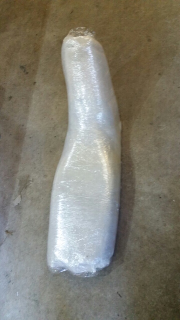

Nun iss mir doch noch was eingefallen. Packt ihr den Sitzbankkern in Frischhaltefolie oder ähnlichem ein, wegen Feuchtigkeit?
Oder ist das bei intaktem Bezug eher Kontaproduktiv? Original war jedenfalls nichts geschützt. Dementsprechend nass war der Kern
und lecker gerochen hatte er auch. Hatte allerdings zwei drei heftige Risse drin.
Beiträge: 6054
Re: Sitzbank aufarbeiten, beziehen, polstern, Geleinlagen, Luftkissen, etc.
#45
Gerade gesehen, der Frank hatte seine komplett eingewickel.
Ist u.U. auch wieder so ne Glaubensfrage :?
