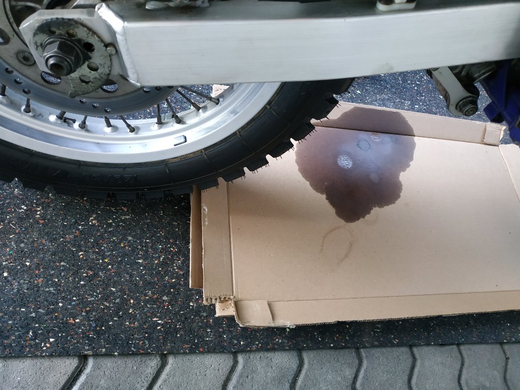

Dann sollte ich mal das Innenleben des Benzinhahns und des Vergasers überprüfen. Wenn ich das jetzt alles richtig verstanden habe. Vorab ein großes Dankeschön für die Aufklärung der Kraftstoffzufuhr. Damit kann ich jetzt erstmal arbeiten.

Schon klar, ich meinte unterwegs beim Fahren und den Stops zwischendurch. Ob es da auch überläuft, Du das riechst.
Beim Abstellen über Nacht hatten wir ja bereits, gelle
Und das ein von Benzin eingeweichter Karton nach Benzin stinkt, iss mir schon klar

So Stefan
Jetzt habe ich Gewissheit.
Das Moped habe ich gerade ne Woche. Jetzt bin ich sie gefahren und sie suppt oder riecht nicht nach Sprit während der Fahrt bzw bei kleinen Stops. War auch kurz zur Bestandsaufnahme bei meinem Schrauber des Vertrauens. Der Benzinhahn riegelt nicht mehr ab. Dadurch läuft der Vergaser voll und somit über und somit dann über den Überlaufschlauch auf den Boden. Habe mich jetzt für einen neuen originalen Suzuki Benzinhahn entschieden plus eine komplette Vergaserrevision. Somit sollte dann Ruhe sein. Ich bedanke mich bei Euch allen für die Ideen und Kommentare.

Nein Jörg, der Hahn ist die eine Sache, das Überlaufen eine Andere. Selbst wenn man beim mechanischen Hahn, diesen offen lässt, darf nichts aus dem Vergaser laufen.Jörgi hat geschrieben: 04 Jul 2022 17:44 Der Benzinhahn riegelt nicht mehr ab. Dadurch läuft der Vergaser voll und somit über und somit dann über den Überlaufschlauch auf den Boden.
Du hast quasi zwei Baustellen. Den Hahn und den Vergaser. Beim Fahren, läuft es auch über, das darf nicht sein.
Also beim Vergaser stimmt entweder der Schwimmerstand nicht (zu hoch), der Schwimmer hängt oder das Ventil dichtet nicht.
Aber wenn Du den eh überholen und einstellen lässt, sollte damit alles erledigt sein.

Jörgi schrub doch auch, dass er beidem beikommt mittels neuem Hahn UND Versagerrevision.

Stimmt, aber wie ich das verstanden habe, denkt er, der Vergaser laufe wegen dem defekten Hahn überMotzkeks hat geschrieben: 04 Jul 2022 21:01 Jörgi schrub doch auch, dass er beidem beikommt mittels neuem Hahn UND Versagerrevision.![]()

Richtig Stefan. Wir hatten den Benzinschlauch ab und die Brühe lief in jeder Stellung raus.
Re: es Suppt
Richtig Stefan. Wir hatten den Benzinschlauch ab und die Brühe lief in jeder Stellung raus. Bis die Ersatzteile kommen, hat sie eine Aterienklemme am Schlauch und sie ist trocken.
