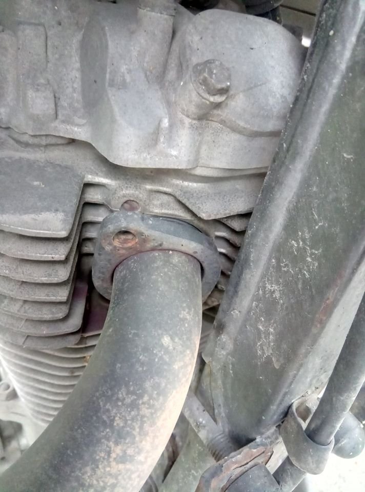

Der verdammte Stehbolzen....
Die Sache ist endlich erledigt, aber nicht wie geplant.
Ich bin froh, dass ich nicht selbst herumgewerkelt habe, sonst hätte ich den Kopf wohl wegwerfen müssen.
Auf der anderen Seite wäre das aber wahrscheinlich auch nicht viel kostspieliger gewesen.
Der Stehbolzen ging nicht raus, ausbohren war selbst mit (von der Werkstatt) extra gekauften, extrem harten Bohrern nicht möglich.
Am Ende wurde auf den Rest vom Stehbolzen (der IM Kopf abgerissen ist, also kein rausstehendes Gewinde) ein Gewindestück angeschweißt.
Gekostet hat es trotz Freundschaftspreis eine Lawine UND eine Portion schlechtes Gewissen, weil ich weiß, dass es eine Hundearbeit war und mit allem drum und dran wohl fast einen ganzen Arbeitstag versch... hat.
Naja, jetzt ist das Ding zumindest dran und hält wahrscheinlich ewig.

Na dann herzlichen Glückwunsch zur gelungenen Reparatur.
Das das Ausbohren des Bolzen so problematisch sein soll wundert mich ein wenig.
Wenn die Bruchfläche sehr spitzwinklig ist, dann muss man mit einem Fräser ran- der Bohrer greift dann nicht. An der Härte des Bolzens kann es jedenfalls nicht liegen...

Wie schweißt man denn da an den abgebrochen Bolzen etwas an?
hapeka
Beiträge: 338
Re: Undichter Krümmer - welche Auswirkung?
#36
Beitrag von hapeka »
Daswürde mich auch interessieren ,an meiner XF siehts nämlich ähnlich aus ,Vorbesitzer hat die Auspuffschelle deshalb mit dem Krümmer verschweißt :x :x

Ich kann leider nicht viel mehr dazu sagen, weil ich es auch nicht für möglich gehalten habe, dass man da etwas anschweißen kann...aber er hat es geschafft und es hält wohl. :wink:
Seine Aussagen waren:
- selbst mit dem "Panzerbohrer" hat in der Bolzen ausgelacht
- die angeschweißte Schraube bzw. der angeschweißte Bolzen ist angespitzt worden und mit der spitzen Seite an den gebrochenen Stehbolzen geschweißt worden
Irgendetwas hat er vorher noch versucht, das hat aber auch nicht funktioniert
Ich muss gleich dazu sagen (bevor solche Vermutungen kommen) ... der ist auch kein Nasenbohrer, sondern hat seinen Meistertitel in Rekordzeit gemacht und dann seine Werkstatt eröffnet.
Reine Motorrad-Werkstatt seit 1996, Motorradrennsport usw., also kein Anfänger.
Wir gehören beide zum Staff der "HellsKlamm"(www.hellsklamm.com), somit bin ich für ihn auch nicht ein Kunde der ihm egal ist. Der hat sich da schon ins Zeug geschmissen und gemacht was ging.

Niemand sollte vermuten, dass der Mann das nicht beherrscht.
Es war ja keiner daneben gesessen um das zu beurteilen.
Ich finde das mit dem Anschweißen schon sehr
cool. Das Ausbohren kann ja auch schief gehen.
Im wahrsten Sinn des Wortes.

Die einzige Art das zu schweißen ist in mit dem Brenner in den Loch hineinzielen, auf dem alten Bolzen aufschweißen bis das Ganze einigermaßen Plan mit dem Zylinderkopf abschließt. Auf dem Schweißgut kann man dann den neuen Bolzen aufschweißen...
Wie gesagt: bricht der Bolzen mit relativ schräger Bruchfläche, dann greift der beste Bohrer nicht.

PinzMax hat geschrieben: 29 Mai 2020 12:56 - die angeschweißte Schraube bzw. der angeschweißte Bolzen ist angespitzt worden und mit der spitzen Seite an den gebrochenen Stehbolzen geschweißt worden
Hi Max ,
Es interessiert mich brennend, das hört sich für mich nach induktionsschweissen an !
Frag den Kollegen bitte mal !?
Hat er das alte Stück dann heraus geschraubt oder wie beim Bolzenschweissen ein gewindestück aufgesetzt ?

Ich kann ihn gerne fragen.
Der alte Bolzen ist drin geblieben.

Ok ... bitte sei so gut , interessiert mich . Eigentlich kann da nix schiefgehen . Viel Spaß auf der Tour

Definitiv nein.

Hat länger gedauert, aber ich habe jetzt die Antwort:
Schutzgas
Er meint, dass er das angeschweißte Stück vorher angespitzt hat und dann den Zwischenraum "zugeschweißt" hat.
Bis jetzt bin ich damit schon weit über 1000 km gefahren und es hält.

Da war ich ja ziemlich nah dran :idea:
Wird schon halten...
