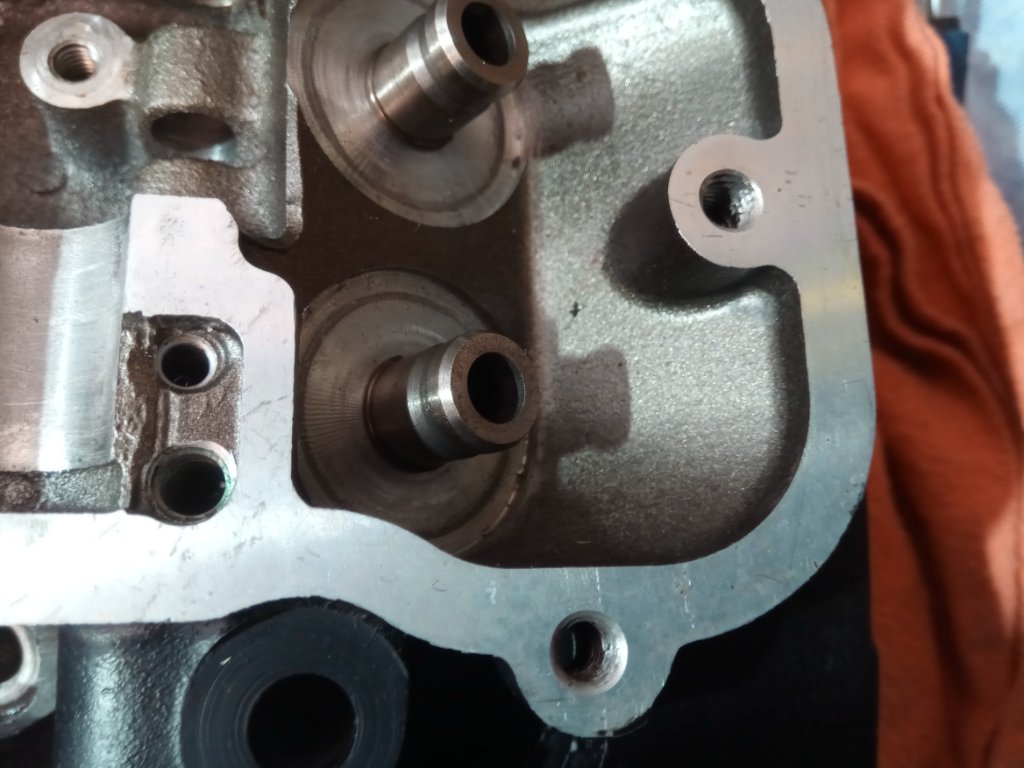

...endlich wieder 'n bissel Zeit weiter fortzufahren....schreiten wir also zur Montage des Zylinderkopfes!
Erinnern wir uns: im Kopf hatte die Nockenwellenlagerung gefressen, Kippies/Nockenwelle eingelaufen, Ventilköpfe zerdeppert... :oops: :evil:
Der kam also ebenfalls von Instandsetzer zurück, der folgendes gemacht hatte:
- planen der Dichtfläche zur Haube (damit wieder genug Material für: next step!)
- Nockenwellengasse zusammen mit der Haube ausgerieben (= next step :wink: )
- neue Ventilschaftführungen
- Ventilsitze geschnitten
Dazu gab's neu: Nockenwelle, Kipphebel, Ventile...

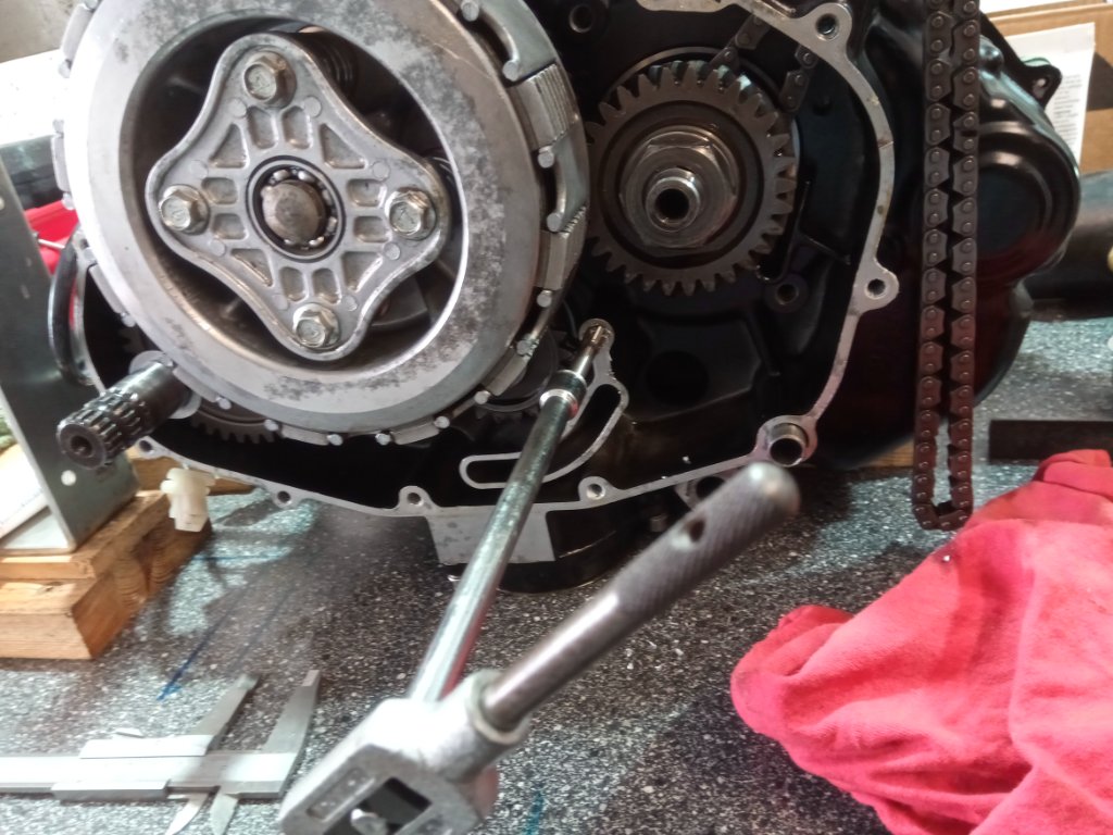

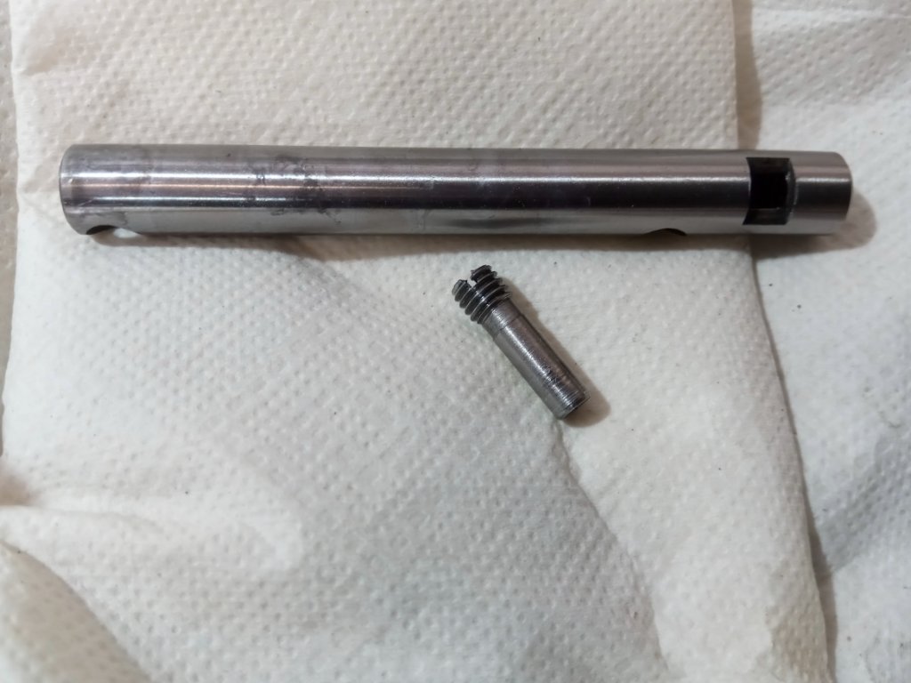

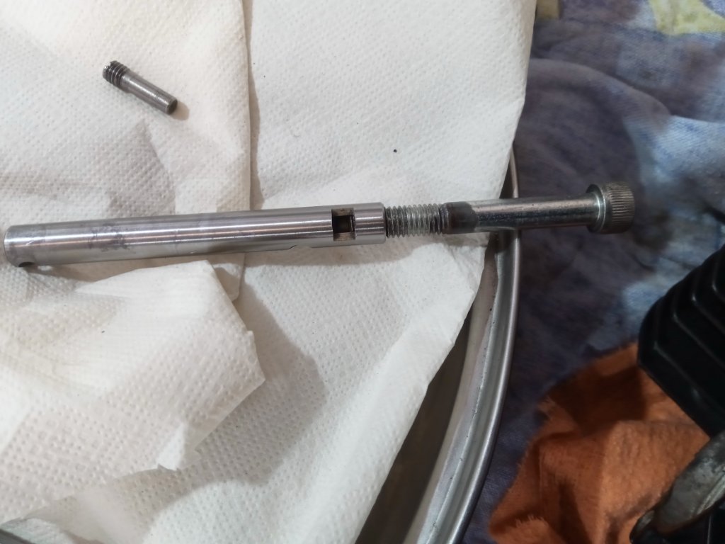

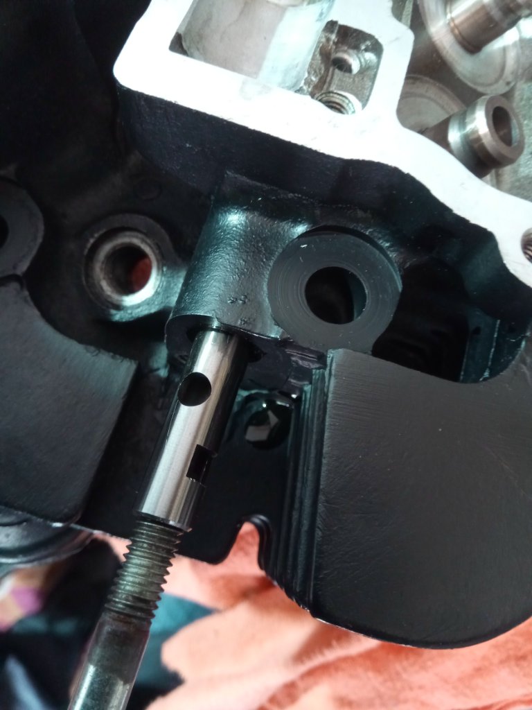

Außerdem wollte ich mal nachschauen, wie der Ölkreislauf da "oben" funktioniert, genauer: auch auf Verdacht nach evtl. versteckten Spänen gucken:
...hier schon das Ölröhrchen ausgebaut
...hier mit dem ominösen "Stift-Schräubchen"...

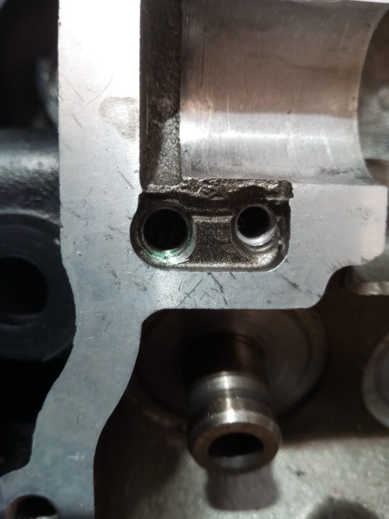

...welches zum einen, am geschlitzten Köpfchen gerne von versierten Bastlern schrecklich ausgenudelt wird... :roll: :lol:
Zum anderen: genau dieses Gewinde im ZK jenes ist, welches aufgrund der geringen Einschraubtiefe der hier befindlichen Haubenschraube, oft dann der Grund für Öl- Undichtigkeiten am Kopf, oberhalb der Zündkerze ist und dann "nachgezogen" wird... :roll: ...8Nm ist schon nicht viel und "ein wenig mehr" kann hier schnell zuviel werden... :oops:

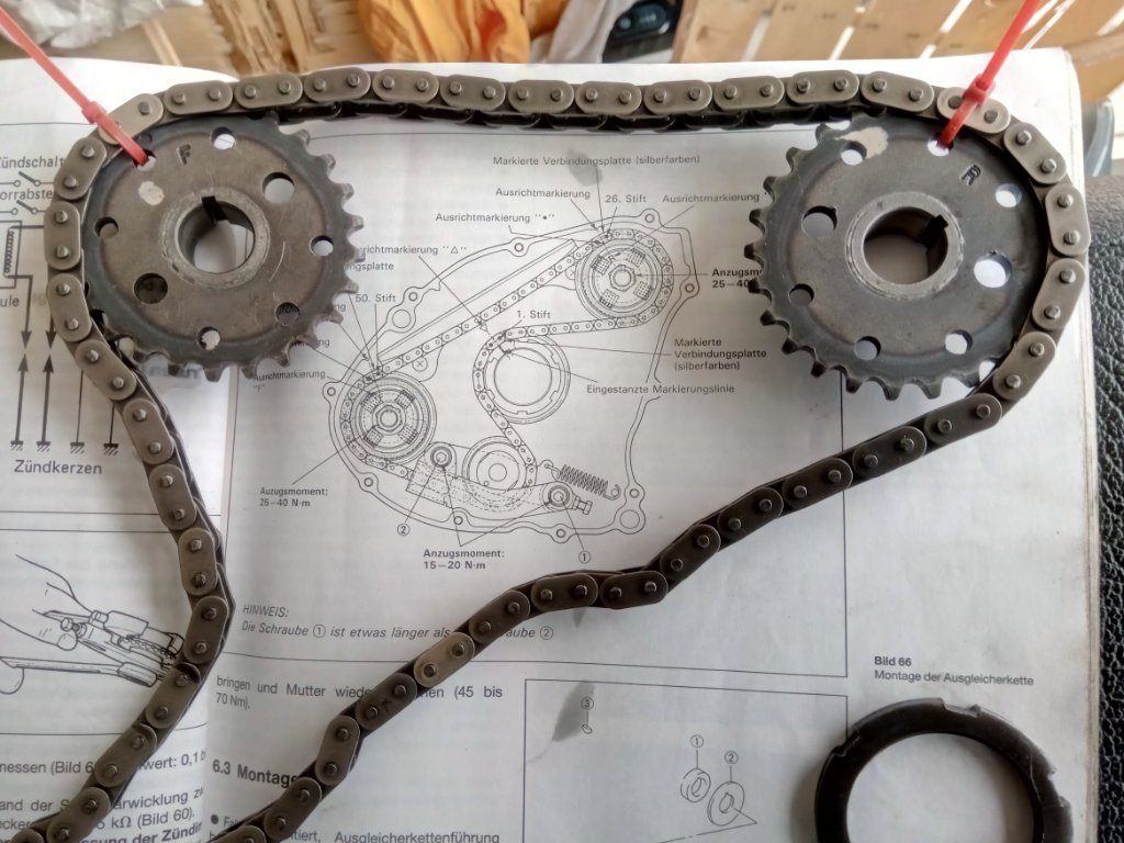

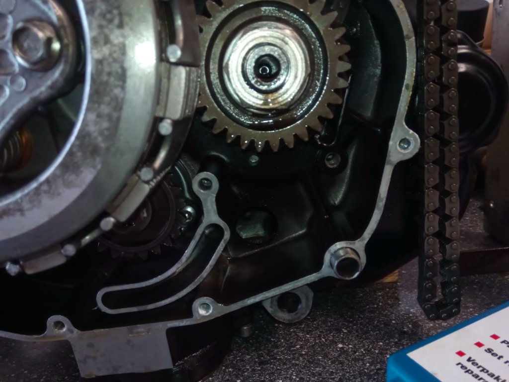

Heute: Ausgleichswellenantrieb, mit Rädchen, Keilchen, Schräubchen und Kettchen... :roll:
...hier meine Methode: abzählen der Nietbolzen/Kettenglieder (entfällt bei entsprechend markierten Ketten) und vorab mit kleinen Kabelbindern an die Rädchen heften...

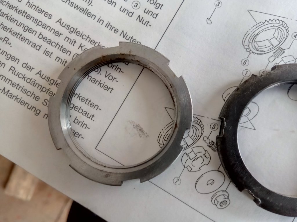

...die Nutmutter des "AusGleichsWellen-Kettenantriebsritzel" der Kurbelwelle, derer beiden fliegen in die Kiste...das eine stammt aus dem vorliegenden, defekten Motor; das andere ist das alte, ersetzte aus der Revision meines "Dakar-Grau" Motors...
...die neue Nutmutter...

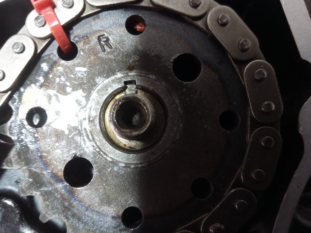

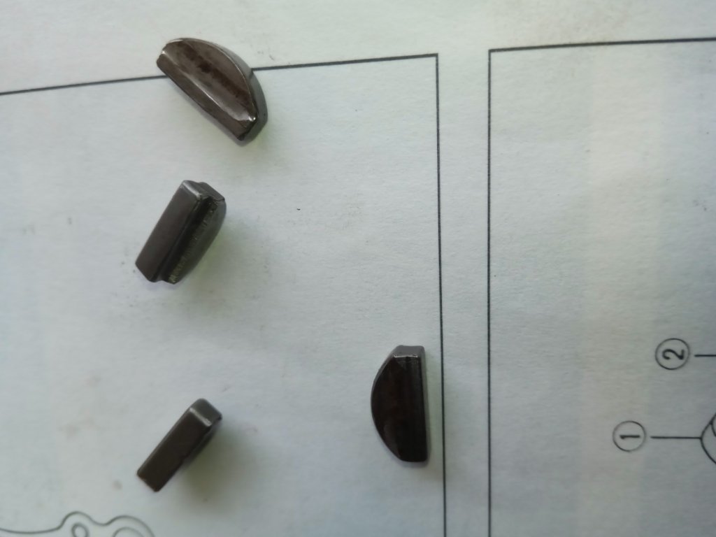

...alte Wellenkeile (=halb abgeschert mutmaßlich durch den/die Schläge vom Zähnchen des gebrochenen 3. Gangs) und die neuen

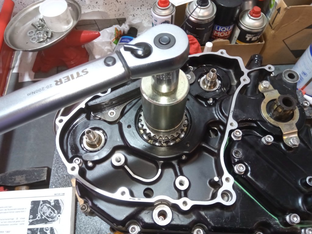

...Anziehen der Nutmutter...

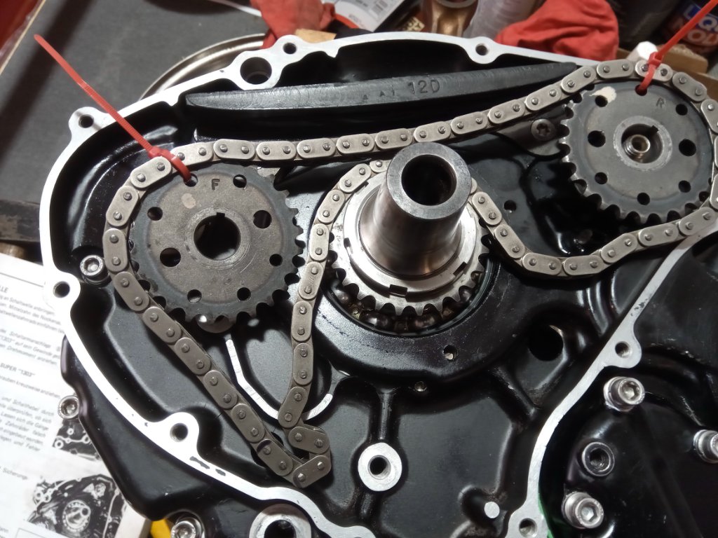

...Kette mit den Rädchen auflegen...
...vorher die Wellenkeile nicht vergessen!
...so, nun passt das...
...ausrichten, Muttern drauf, festziehen (ohne die Kette zu belasten!!-"Kettenradhalter" verwenden = herkömmlicher Trennscheiben-Schlüssel passt!) Spanner einbauen, Spannfeder einhängen, Spanner festziehen...ferddich!

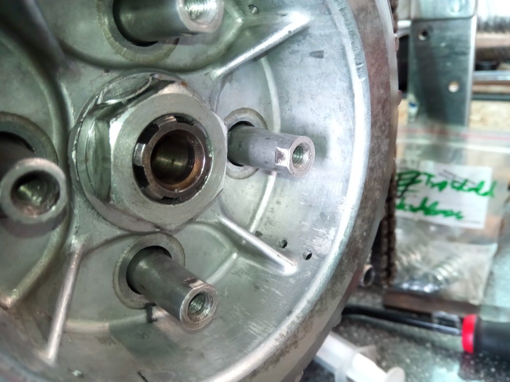

...so, und jetzt kommt der Rotor...

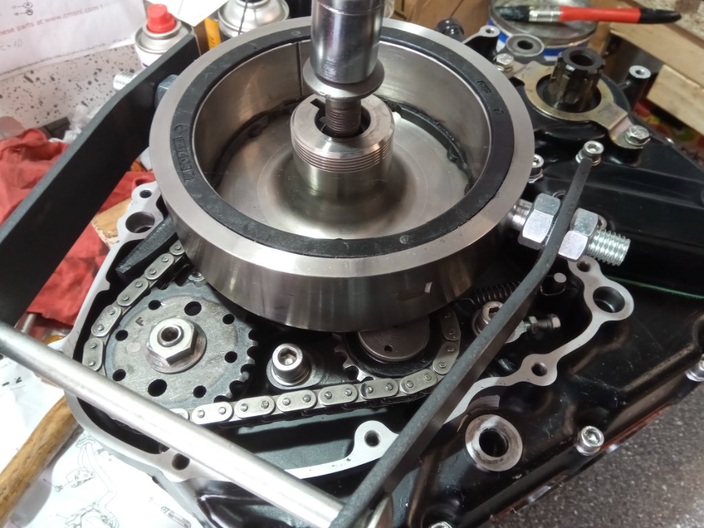

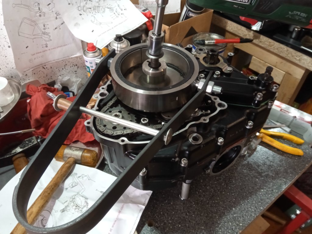

...Rotor:
...mein Rotorhalter: Flachstahl 6x40mm, gekonterte und abgesägte(den Kopf) Schrauben (M10 glaub ich) zusätzlich zum verspannen der Zapfen im Rotor noch eine überlange Schlossschraube mit Flügelmutter...
...hier nochmal 'n bissel größer...
...dann nahtloser Übergang von liegender in stehende(hängende) Montage;
...sowie zur Kupplung:
- ich hab' das hier schonmal vorbereitet: :wink:
Mutter drauf, anziehen mit Bedacht...

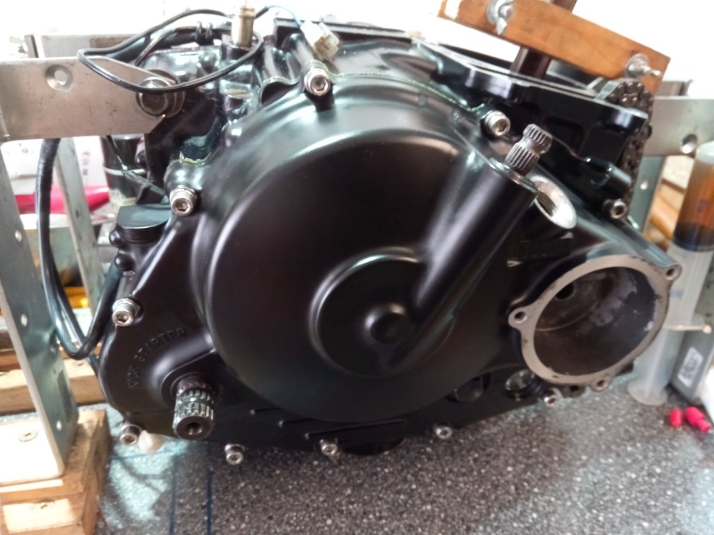

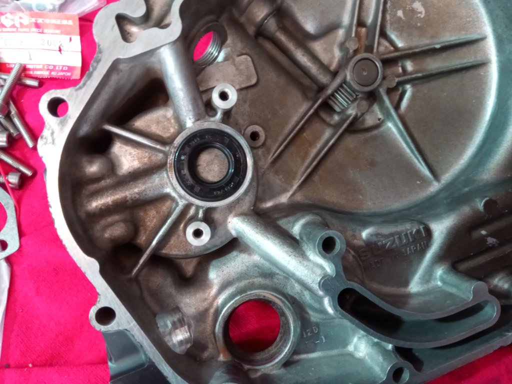

..Deckel liegt bereit, gibt aber noch 'n bissel was zu tun:

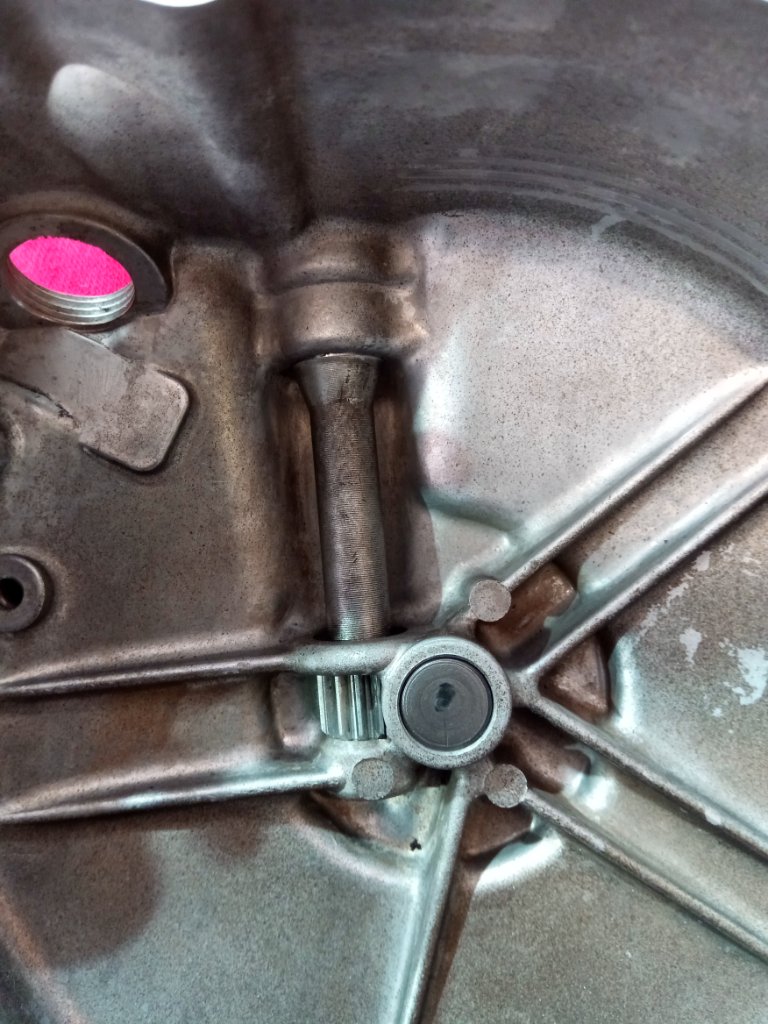

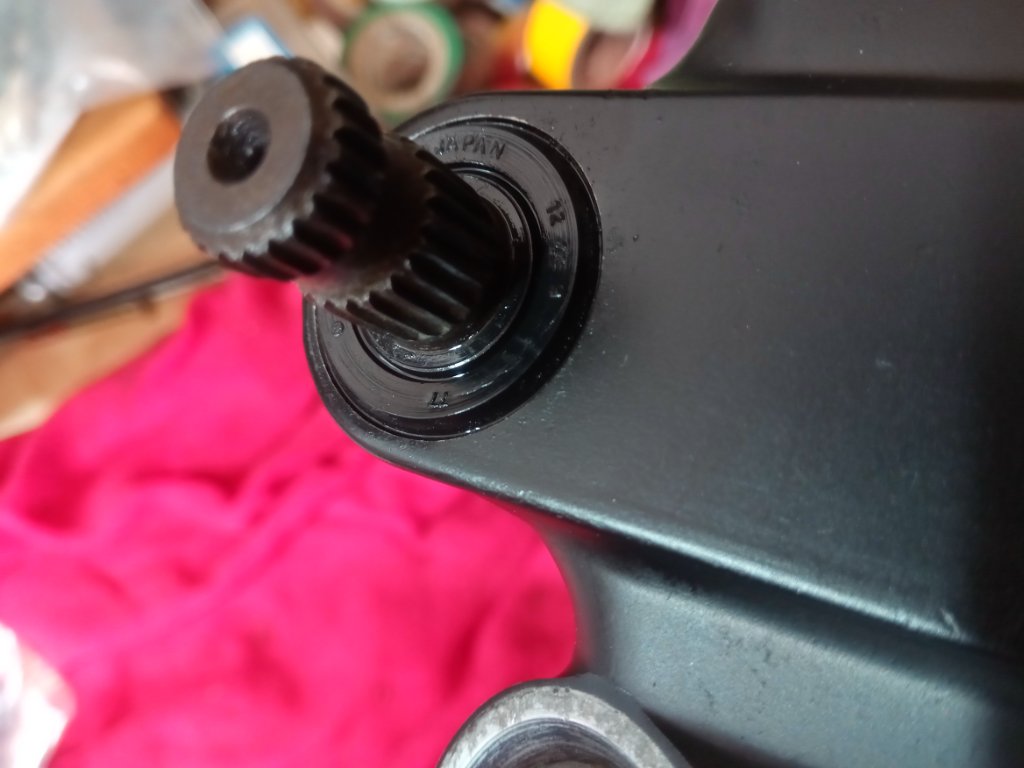

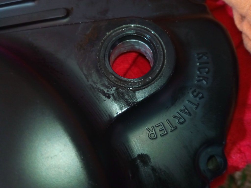

...Ausrückwelle wieder mit neuem Simmerring&Scheibe einsetzen; Simmerring für Kickstarter, ebenso das Ölschauglas muss nach Einbrennen der neuen Lackierung ebenfalls ersetzt werden...Simmerring der Kurbelwelle sollte immer erneuert werden(!)

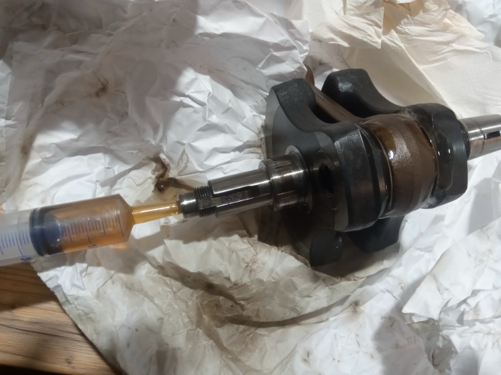

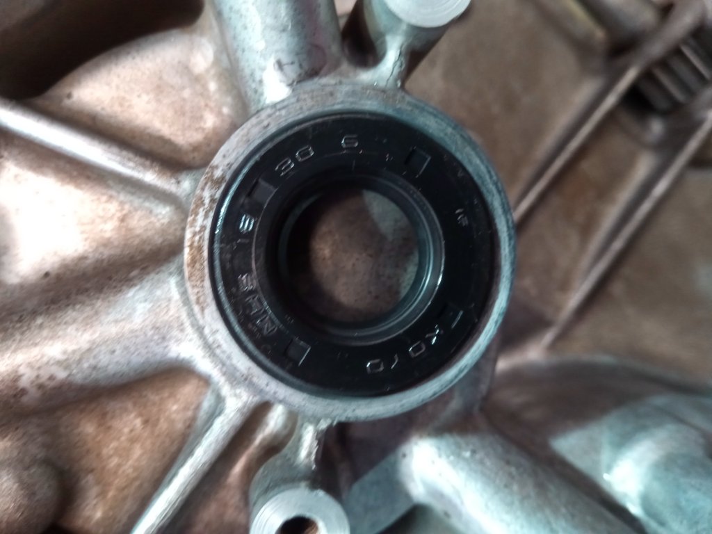

...hier der erneuerte Simmerring für die Ölversorgung über den Kurbelwellenstumpf: Undichtigkeit hier führt zu Öldruckverlust und raschen, erheblichen Schäden am Pleuelfußlager/Hubzapfen
...hier zur Demonstration und der Beweis: mit der großen Spritze musste ich schon ordentlich Druck ausüben bis das Öl am Hubzapfen austrat!
...hier nochmal in größer!
...und mit montiertem Sicherungsblech..

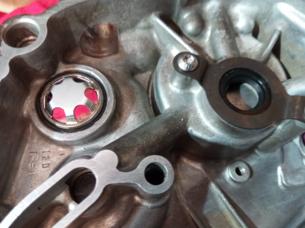

...original ist das mit einer hellen Silikonpampe ala' Dirko HT eingeklebt....& nach dem einbrennen des Motorlacks einfach herausgefallen...der Gummi aussenherum war -logischerweise- hart und geschrumpft, daher hab ich's ersetzt...https://www.tigerparts.de/shop2/main_bi ... ms_id=5065
das Ölschauglas ist, ähnlich einem Simmerring aufgebaut und geht nur sehr press in die Öffnung...
...an meiner Grauen hatte ich das neue Glas (sicherheitshalber) noch mit Dirko HT bestrichen eingesetzt, an der Black hier ohne irgendwas! Ist aber bis jetzt dicht! :wink: 8)

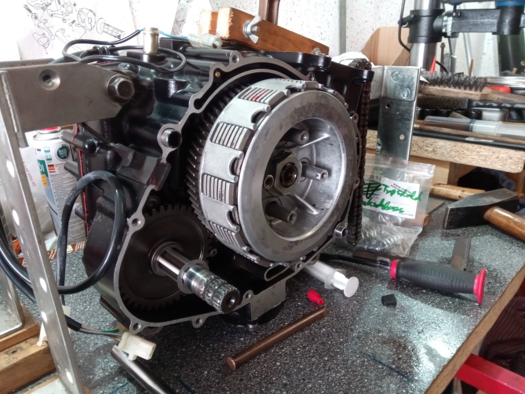

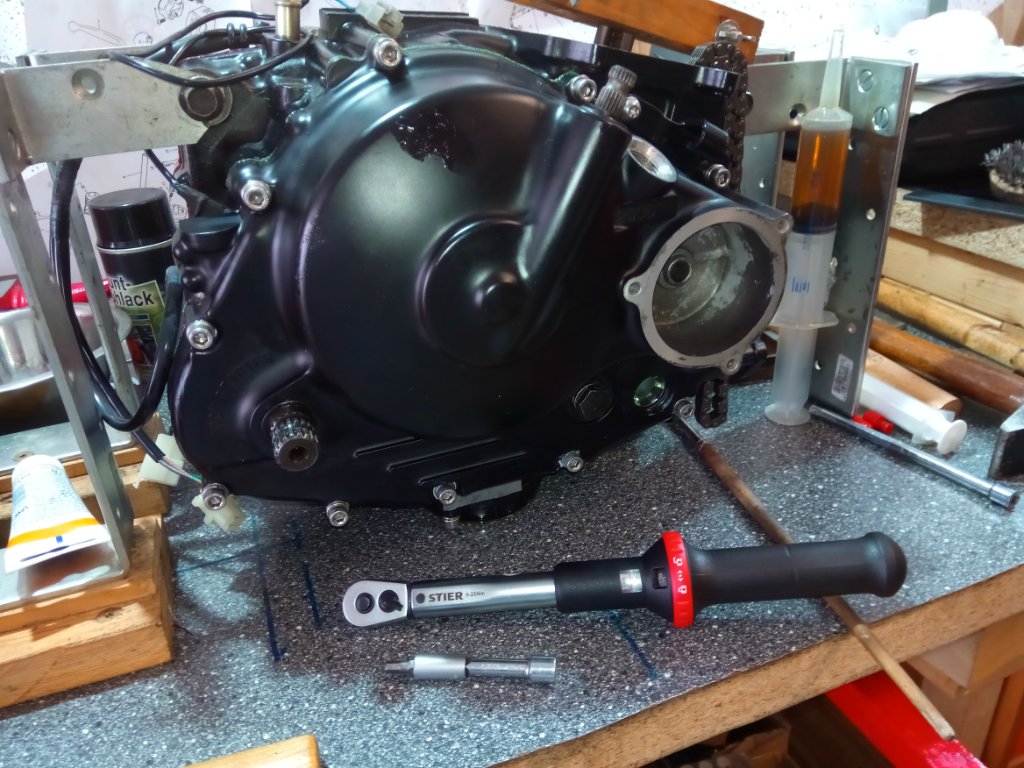

...uund weiter geht's:
...Druckplatte montiert, es fand sich in der Restekiste doch tatsächlich eine original Schraube (erinnern wir uns: ein Spezi hatte da eine Inbusschraube eingedreht..)und die vermaledeite Inbus ging zurück in die Kiste...

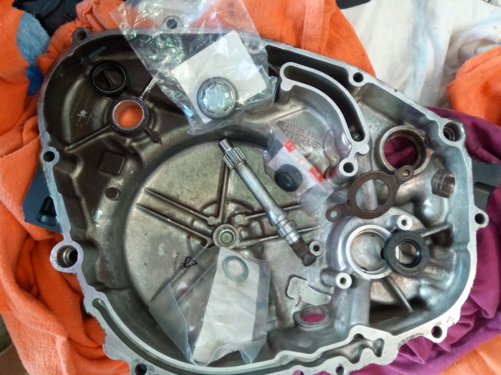

Ausrückstange montiert: der Ausbau ist ein wenig "tricky", weil zuerst der Simmerring raus muss, danach muss die Ausrückstange herausgehebelt werden, was mit der original eingepressten Zwischenscheibe nicht ganz einfach ist..der Einbau hingegen ist doch wieder recht einfach...Druckstange einsetzen -nicht vergessen!
...gerne hier mal gucken:https://images.cmsnl.com/img/partslists ... 5_b378.gif
..der neue Simmerring kommt erst zum Schluss drauf...
...auch die Kickerwelle wird neu besimmerringt...oder so...
...und drauf das Deckelchen...
...gleich geht's weiter...

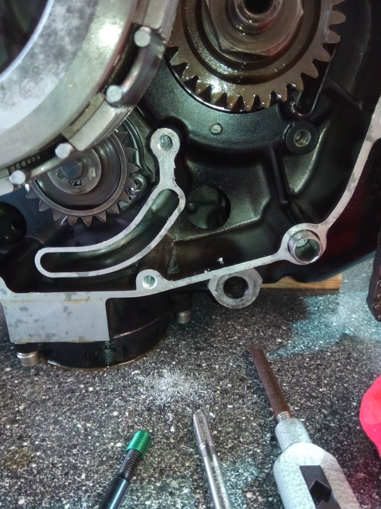

...tja, das Deckelchen... :roll:
...hättste mal besser die Gehäusegewinde alle durchgecheckt!
Weil da, guckst Du:
...die Schraube unter der Kupplung -die original extra verchromt- und sooo furchtbar gerne vergessen oder übersehen wird...kein Gewinde mehr drin!
...war mir beim zerlegen gar nicht aufgefallen... :roll: :oops: :lol:
Alsdann:
"Heeelicoil!"...ihr Einsatz bitte...
...ausbohren, H-coil-Gewinde schneiden...
...Gewindeeinsatz, dann passt das wieder...und guuuut die Späne entfernen!
...Dichtung eingefettet und den Deckel montiert, jetzt greifen auch alle Schrauben wieder!

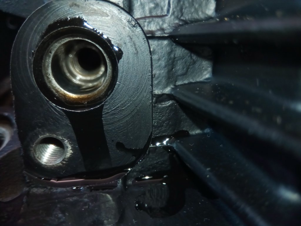

...und noch ein Kandidat:
- beim nachrüsten einer magnetischen Ölablasschraube fiel mir auf, dass die Ölablasschraube ebenfalls überdrehte...auch dieses Gewinde war im Ar...! :twisted:
Aber da hilft ja ....
...alles "Easy"... :wink:
...und bin wieder erstaunt, was man mit so einem -sogar selbstgebastelten- Motorhalter so alles anstellen kann:

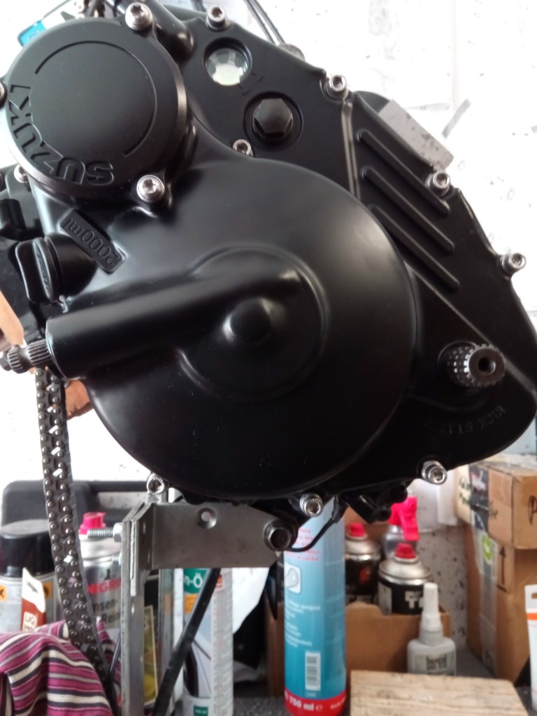

...Limaseite noch zumachen, hier mal ganz ohne Probleme...
...so, erstmal ferrdich für heute... :wink: 8)

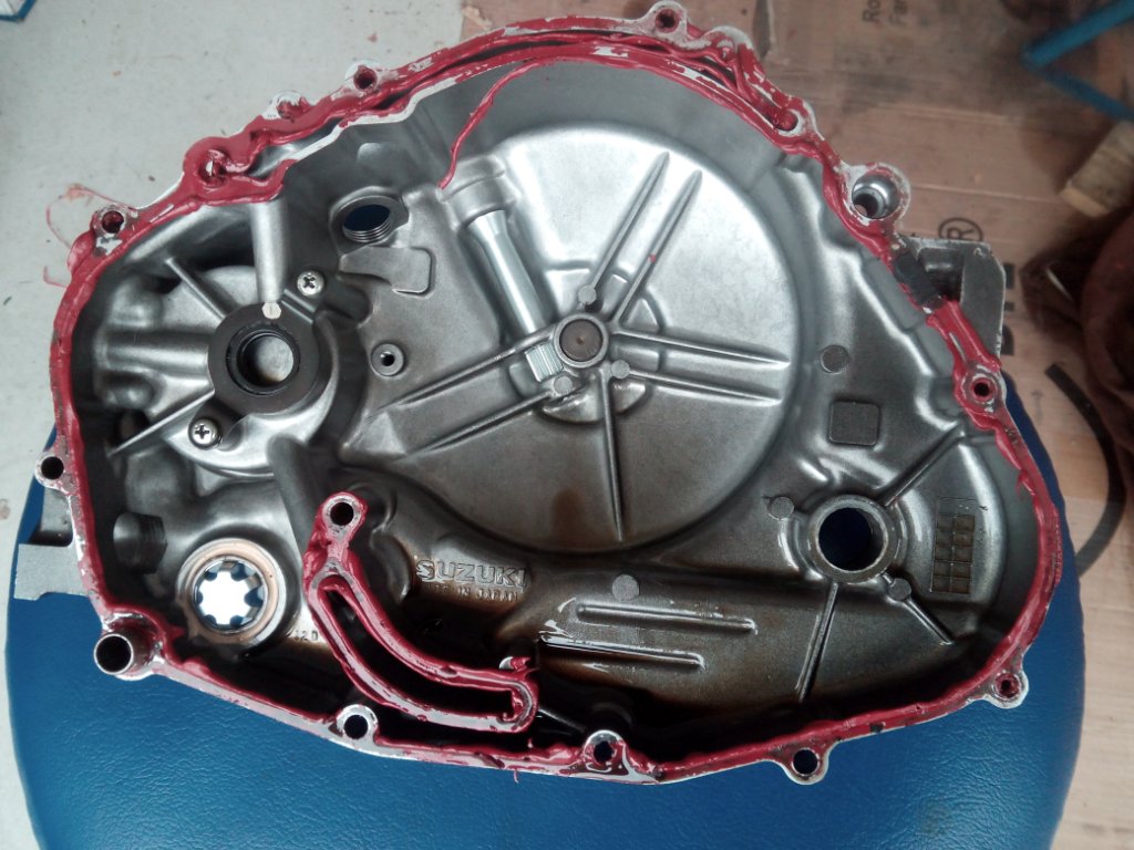

...allerdings war's tatsächlich das Gewinde im Ölsumpf und nicht die Schraube von Tante Louise... die hat im neuen Deckel einwandfrei gepasst!
Bei meiner Grauen Dakar gab's auch kein Problem deswegen...es war hier einfach der kaputte und verbastelte Motor...
...denk' nur an die eingesparte Papierdichtung des Kupplungsdeckels:
...hier nochmal zum genießen...
...wer sowas macht, schubst auch kleine Kinder vom Töpfchen... :roll: :lol:
Beiträge: 6070
Re: Back in Black -oder- wie man aus Ersatzteilen ein neues Moped baut
#44
uli64 hat geschrieben: 17 Nov 2021 10:52 denk' nur an die eingesparte Papierdichtung des Kupplungsdeckels:
Na ja, wenn man bedenkt das so ne Dichtung 13 Euro kostet, eine Tube Dirko 9,40 Euro, hätte man schon was gespart.
Da dort offensichtlich mehr als eine Tube verschmiert wurde, wars ne Milchmädchenrechnung :lol:.
Frei nach dem Motto, viel hilft viel :mrgreen:.
Beiträge: 1268
#45
Die Finger sollte man ihm abhacken
Sowas ist der sichere Motorentot
