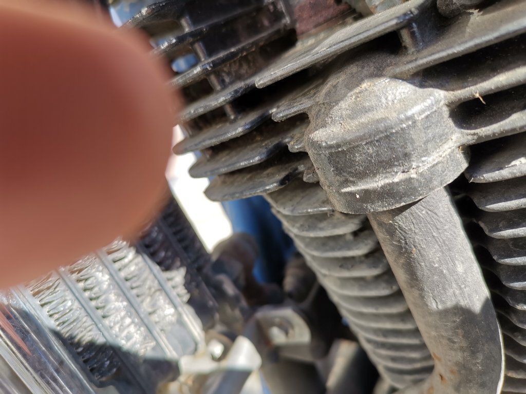

Moin Prosch,
das sieht auf dem Bild nach großem Spalt aus, wo keiner hingehört.
Sauber machen und Dirko rein oder eventuell Flüssigmetall, hmm.
So sieht das bei meiner Dicken aus, ohne Spalt. Sieht mir so aus, als sei das ein Grat vom Gießen.
Re: Ölkühlerleitung zum Zylinderkopft SP41 Dakar, Ölverlust
Sieht in der Tat so aus, als hätte Dich da einen größeren Spalt als Du. Dirko wir da wohl eher nicht halten - oder doch? Zumindestens wäre es einen Versuch wert. Wenn dann dicht, weiß man wo´s herkommt.

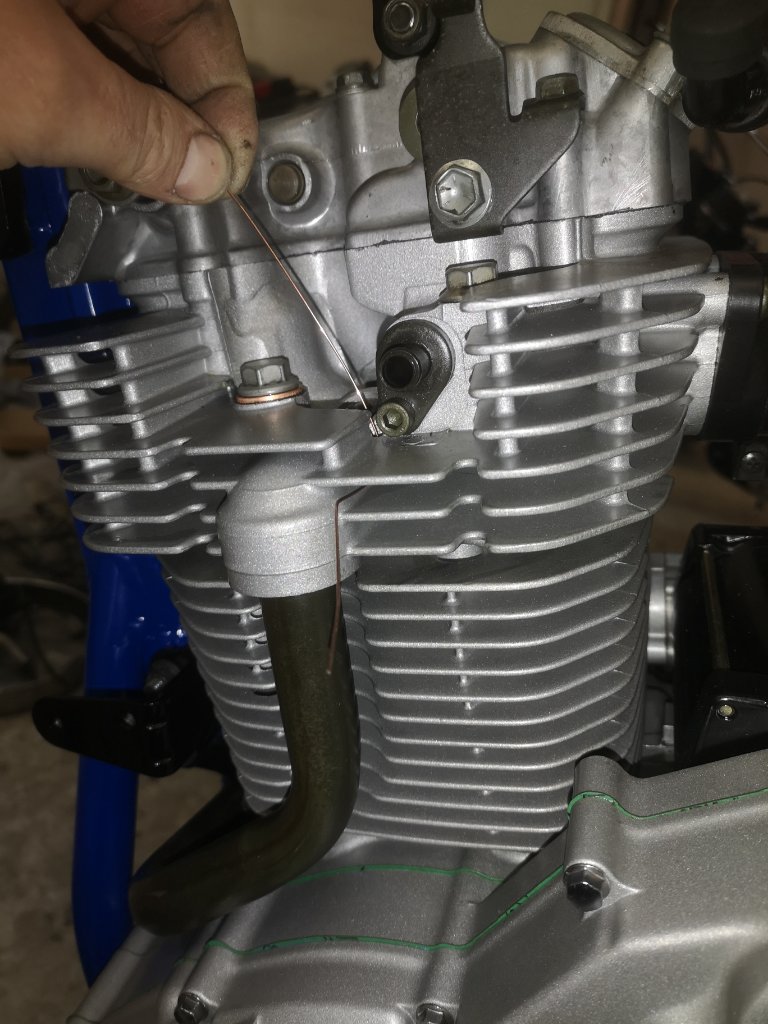

für mich sieht es auf dem Foto so aus,als ob es von weiter oben kommt ?
Grüße Damian
Grüße Damian
- Beiträge: 6011
Hi Damian,
was denkst Du, wo es herkommt? Das bisserl Öl kann sich m. M. n. durchaus auch nach oben gezogen haben.
Kann jedenfalls auf dem Bild nix erkennen von weiter oben.

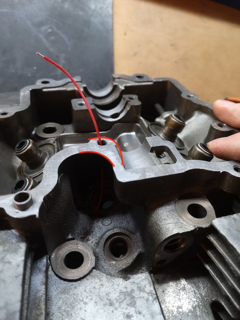

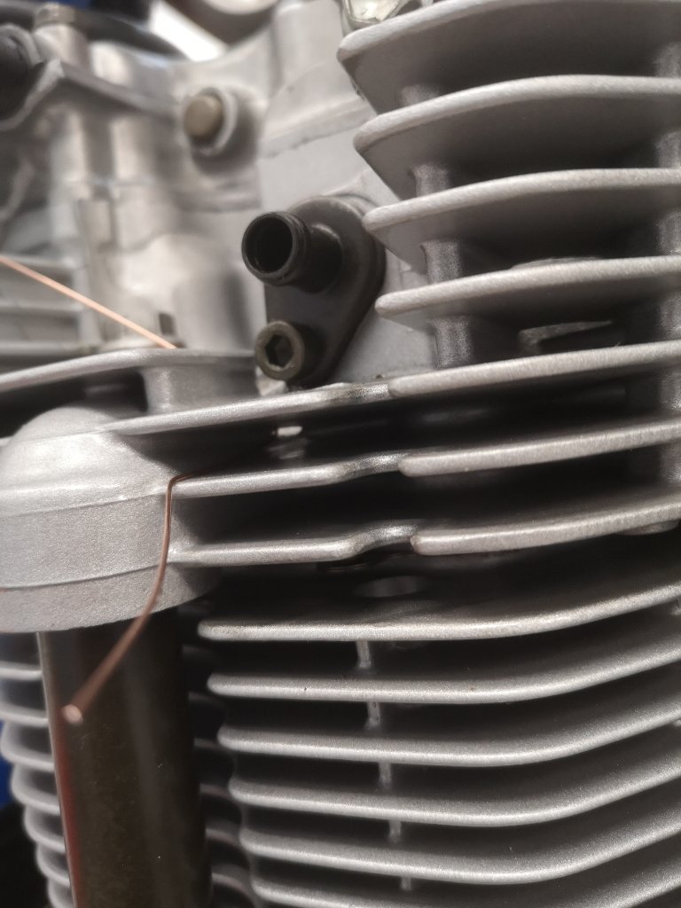

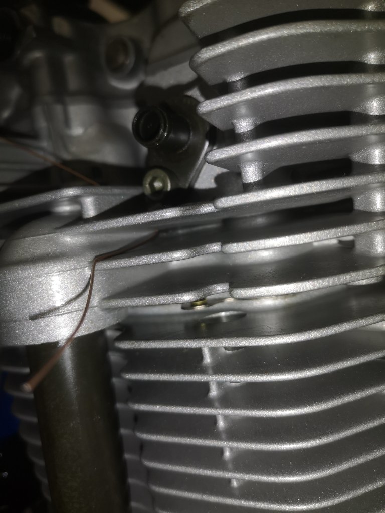

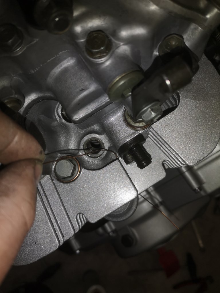

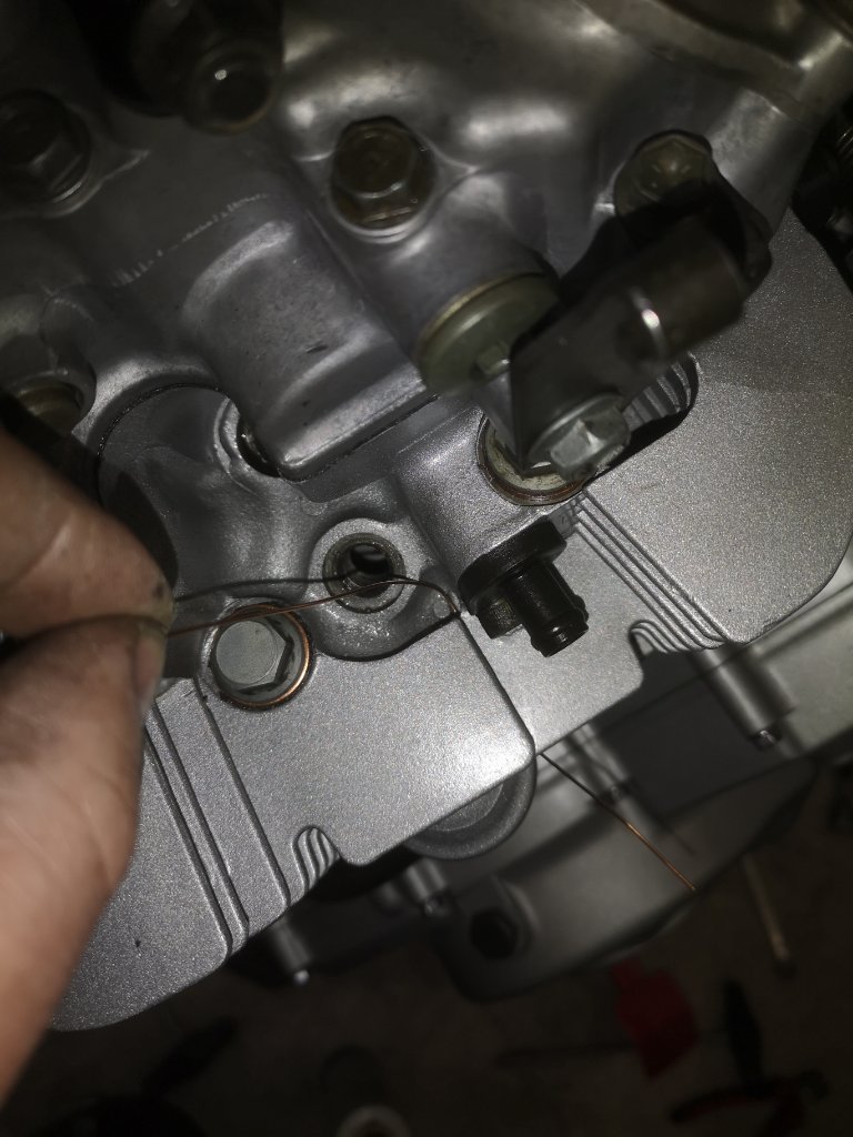

Also, da ich gerade am schrauben bin kann ich noch ein oder zwei Fotos zur eventuellen Auflösung beitragen.
Wie bereits weiter oben von mir beschrieben, war es bei mir so, dass das Öl durch das eine Loch von der darüber liegenden Gewindebohrung kam und sich um die Zündkerzen verteilt hat. Es ist nicht an den Kühlrippen nach unten gelaufen sondern durch ein zweites Loch neben der äußeren Zündkerze nach unten gelaufen und hat sich weiter verteilt siehe Fotos.. Ich habe mehrere Tage gesucht bis ich die zwei SCHEI... LÖCHER
gefunden habe, zumal im zusammengebauten Zustand sieht man nicht so viel.
Sollte es tatsächlich aus dem besagten Riss kommen, glaube ich nicht das man es mit Flüssigmetall dicht bekommt?
Grüße Damian
Grüße Damian

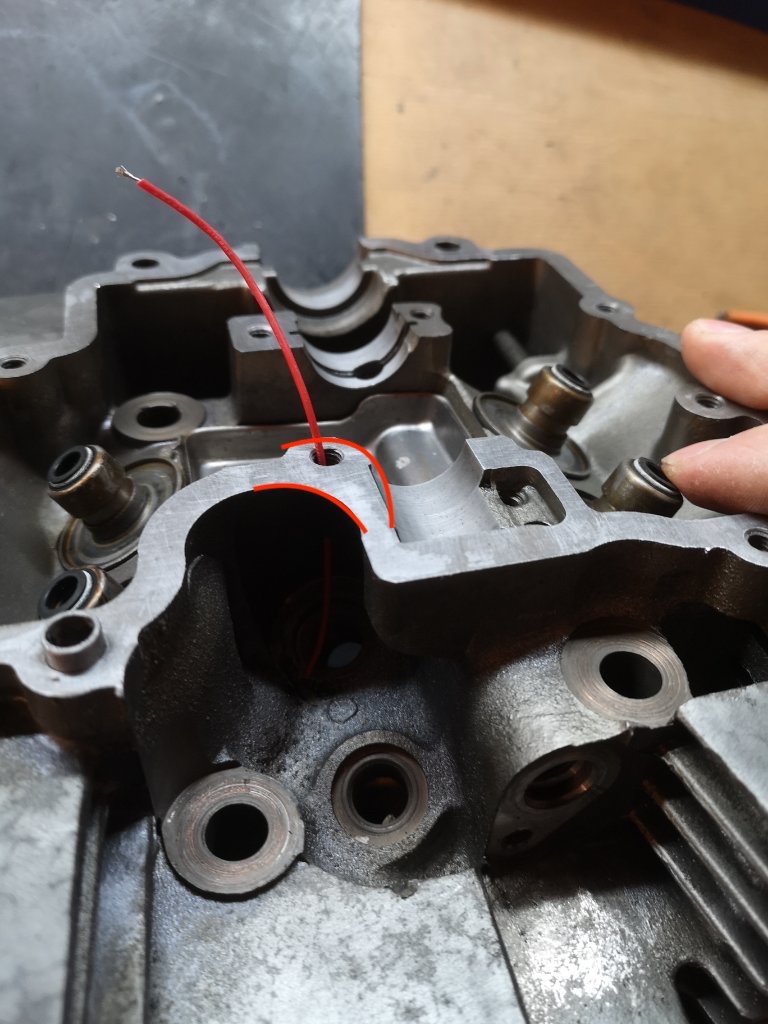

danke Damian für die Bilder. Mit noch einem Loch hätte ich nun nicht gerechnet. Das würde aber tatsächlich die Fließrichtung des Öls erklären. Dann vielleicht doch als erste Maßnahe den Deckel nochmals ab und die Abdichtung nochmals prüfen.
Es wäre also darauf zu achten, das die Abdichtung wie im Bild rot markiert verläuft. So ist es dann bei Dir dicht?
Guten Morgen,
nach dem ich die Zylinderkopfhaube ab hatte und neu eingerichtet habe ist der Kopf an dieser Stelle jetzt trocken.
Grüße Damian
Grüße Damian
