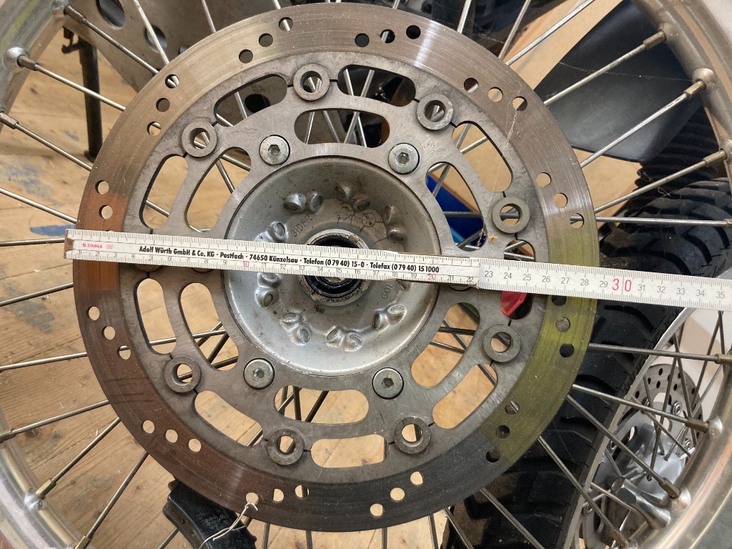

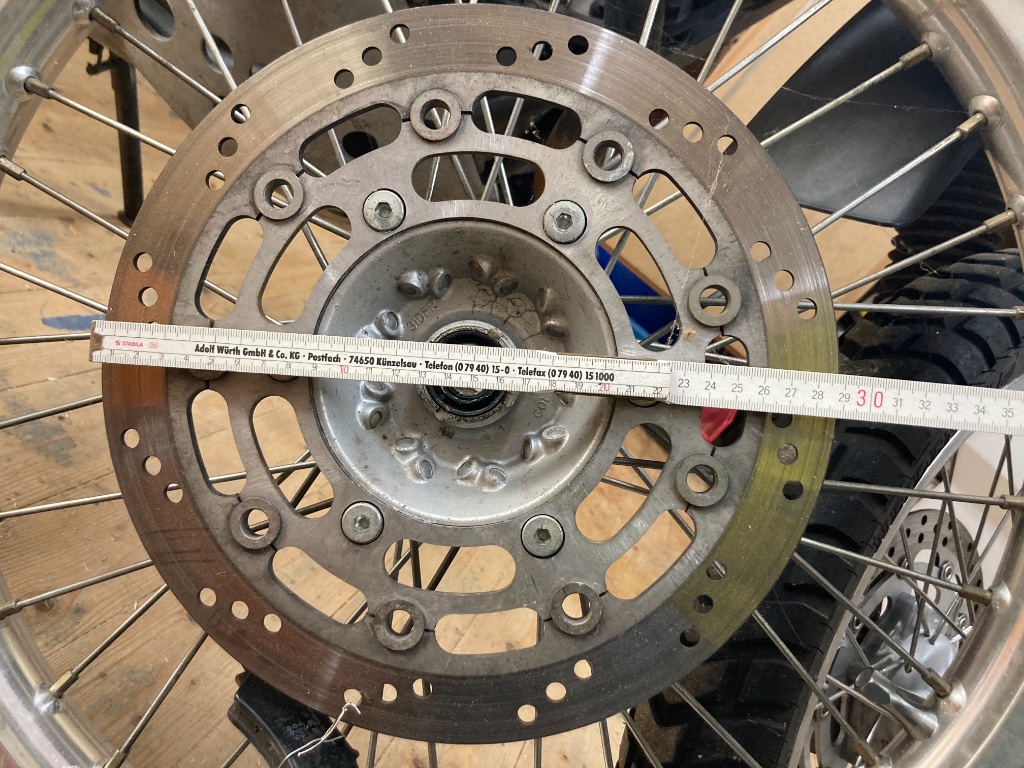

Bremsscheibenaktion (Brembo) bei Louis - aber es passt keine?!?! (SP46)
Re: Bremsscheibenaktion (Brembo) bei Louis - aber es passt keine?!?! (SP46)
Stimmt 👍
Das Bild ist mir😎
Okay, jetzt wiss'ma, dass die Angaben auf der HRT-Seite um 6 mm falsch sind, was ja nicht unwichtig ist!!!👍
Aber wie gefragt, gibts da vielleicht jemanden der da Erfahrungswerte hat? Weil ein Preisunterschied von rund € 100,- (zu jener von Wolfgang/easy) ist ja auch nicht unerheblich.

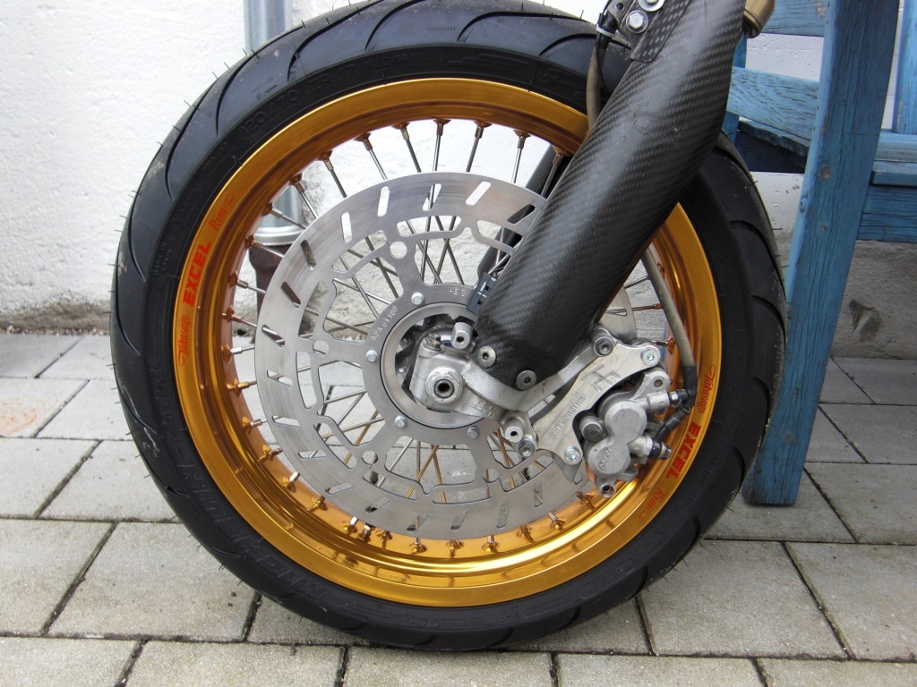

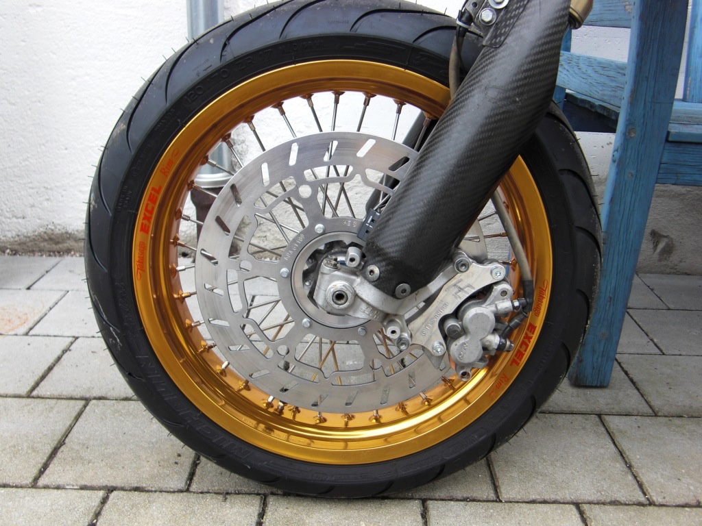

Ah, ok. Sahen auf den Bildern wie vollschwimmende Scheiben aus. Semischwimmend kannte ich bisher nur ohne Floater:
Merkliches radiales Spiel ist auch bei vollschwimmenden Scheiben nicht in Ordnung. Bzw. wenn einmal radiales Spiel vorhanden ist, „klappert“ sich das Spiel schnell groß…
Zurück zum Thema: Ich persönlich würde die starren Scheiben kaufen. Darf jeder anders machen, aber meiner Meinung nach tuen die ihr Zweck bei schwimmenden Sätteln hervorragend.

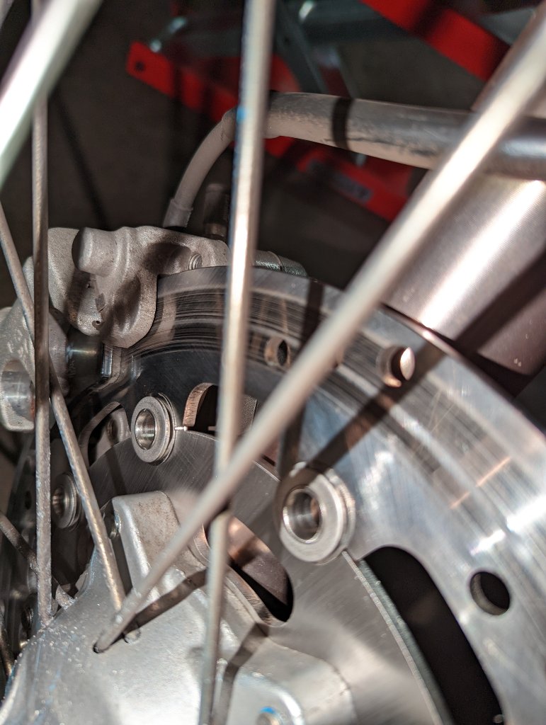

Bin nun endlich dazu gekommen die EBC Bremsscheibe anzubauen.
Aber was mich irritiert, es wird nur auf einem "Streifen" gebremst... :?:
Die EBC Scheibe schein also größer zu sein, wie die originale Scheibe?
Hatte die beiden Scheiben nicht übereinander gelegt zum Größenabgleich vor dem Einbau...
Oder ist das, weil sich die Bremsklötze noch nicht auf die neue Scheibe "eingebremst" haben und somit noch nicht vollflächig aufliegen?

Beobachten. Normalerweise bremst sich das ein. Gedanken würde ich mir erst machen, wenn sich das nach ein paar 100km nicht gebessert hat (einige 100km gerade ausfahren ohne zu Bremsen zählt nicht 😜).
