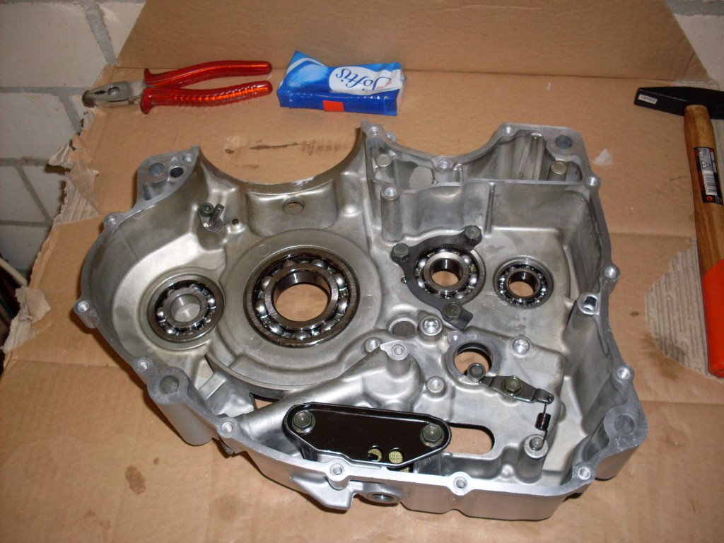

Re: Schaden nach Zylinder, und Zylinderkopfmontage
Hier kann man die Platte sehen hinter der sich das Sieb versteckt, das wird da in einen Spalt eingeschoben.

Sieb ist leicht konisch, bei meiner SE wie ich den Motor zerlegt hatte, war ein etwa 8mm Loch drinnen direkt unter der Ablassschraube, hat sicher ein Professionist gereinigt
