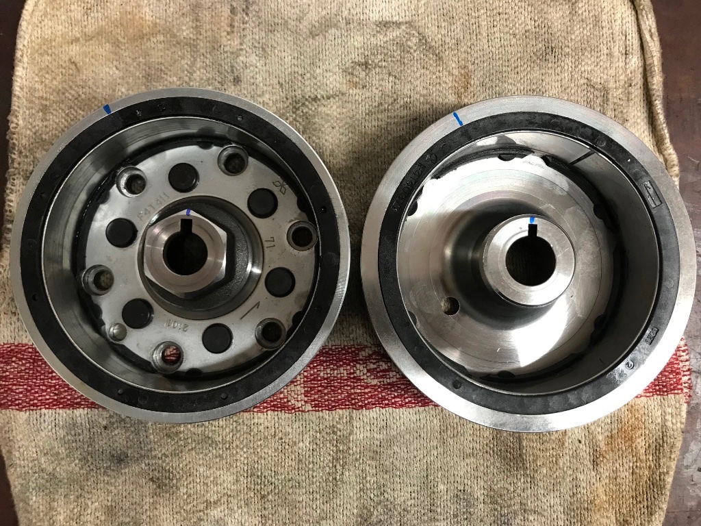

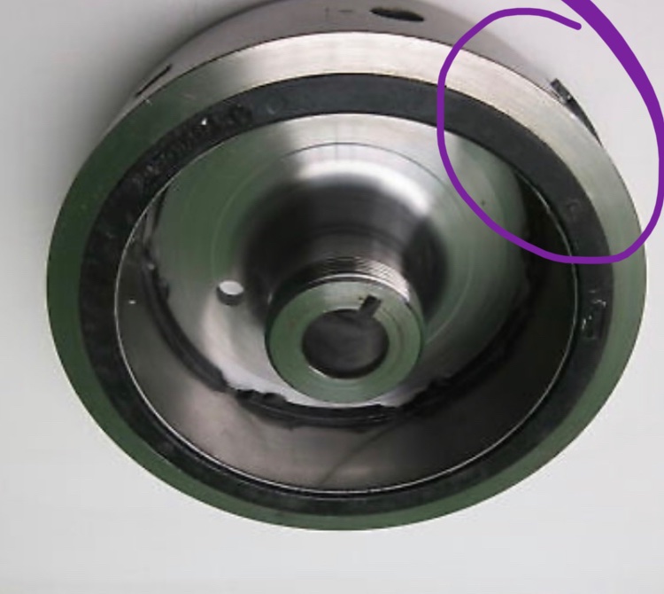

Yakri, bei den Bildern der Polräder haben wir vermutlich aneinander vorbei gesprochen.
Bei dem Polrad der SP44 ist der Magnet in Bezug zur Nut auf geschätzt 1 Uhr:
Du hast die Markierung aber auf geschätzt 11 Uhr gesetzt:
Kannst du das nochmal prüfen?
Wenn die Magneten um etwa den Winkel versetzt sind, zu dem die Pick-Ups im Deckel versetzt sind, wäre die Sache plausibel.

Wenn sich das ausgeht, und wenn die Pick-Ups sowie die Lima geometrisch gleich sind, täte ich die zur CDI passendende Pick-Ups/Ladespule testen, was in deinem Fall die Lima der SP41 ist..

DR500 hat geschrieben: 28 Mär 2023 21:58 Wenn sich das ausgeht, und wenn die Pick-Ups sowie die Lima geometrisch gleich sind, täte ich die zur CDI passendende Pick-Ups/Ladespule testen, was in deinem Fall die Lima der SP41 ist..
Ich schau mir morgen die Polräder nochmal genauer an und mach Bilder.
Du meinst die Grundplatte mit pick up der SP41 mit dem Polrad der SP43? Naja, könnte man versuchsweise probieren.
