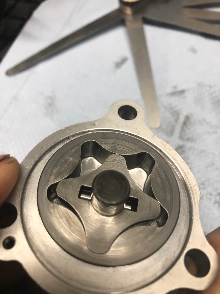

Die Ölpumpe habe ich mir natürlich auch direkt mal angesehen. Sieht soweit alles sehr gut aus.
Bekannt ist, dass Suzuki hier keine Toleranzwerte angibt.
Meine Honda CB400N hat eine identisch aufgebaute Ölpumpe. Somit habe ich mir einfach mal die Honda Werte herangezogen.
Gemessen wird die Ölpumpe in der Position wie im Bild gezeigt.
Honda schreibt hier maximal 0,10mm vor.
Zwischen Gehäuse und dem äußeren beweglichen „Schaufelrad?“ ( so nenne ich es mal) schreibt Honda maximal 0,35mm vor.

Auf die Körnung habe ich nie geachtet. Vielleicht kann die Ölpumpe nur in der richtigen Position eingebaut werden.

Das äußere Element der Ölpumpe liese sich auch anders herum einsetzen, deshalb erwähne ich es. Ob das die Funktion beeinträchtigt kann ich nicht sagen. Wüsste nicht warum. Sieht von beiden Seiten identisch aus.

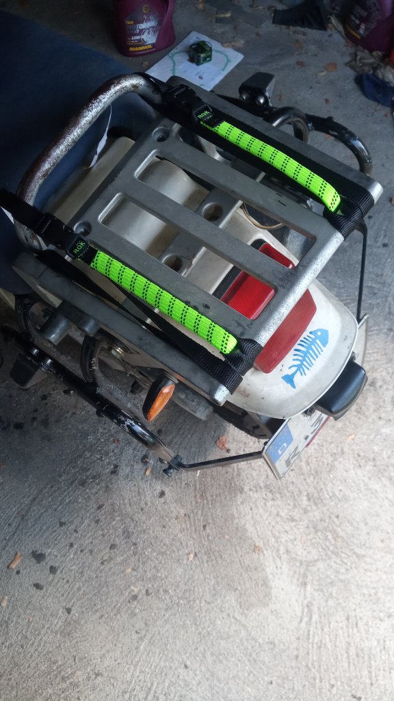

Dein Gepäckträger hat 2 Löcher, da kann man leicht ein Gewinde rein schneiden.
Dort habe ich mein Topcase befestigt. Ist vielleicht eine Anregung für dich.

Immerhin konnte ich schon den Steuerkettenspanner prüfen und neu abdichten.
DieWellendichtringe der Kurbelwelle und des Kickers sind auch ersetzt und der Kupplungsdeckel liegt bereit.
Der originale Wellendichtring der Kurbelwelle sah zwar noch sehr gut aus - hier wird aber nicht gespart.
