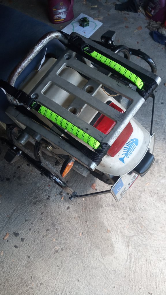

Weiteres Thema das mir in den Sinn kam: Werkzeugtasche auf dem hinteren Träger.
Gab es original ja in blau mit weißem Schriftzug. Taugen die Replikas?

Das blaue Tascherl ist m. W. für die S. Nicht für die Dakar. Ob die passt, weiß ich nicht.
Dein Gepäckträger hat 2 Löcher, da kann man leicht ein Gewinde rein schneiden.
Dort habe ich mein Topcase befestigt. Ist vielleicht eine Anregung für dich.
