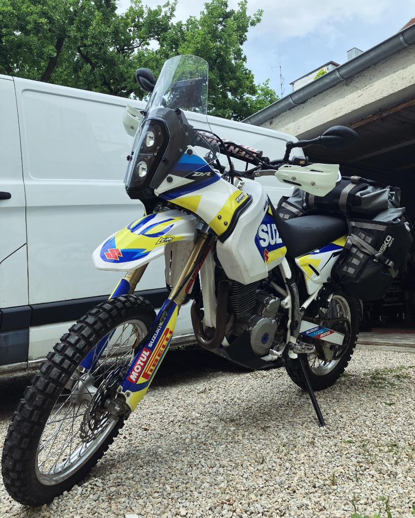

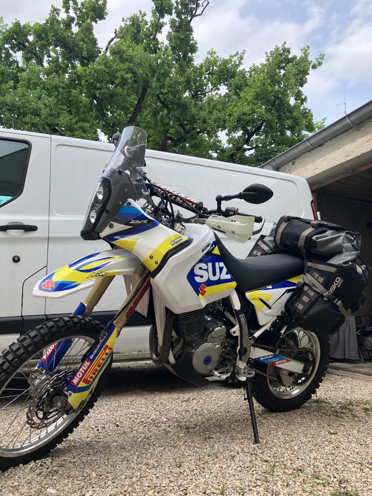

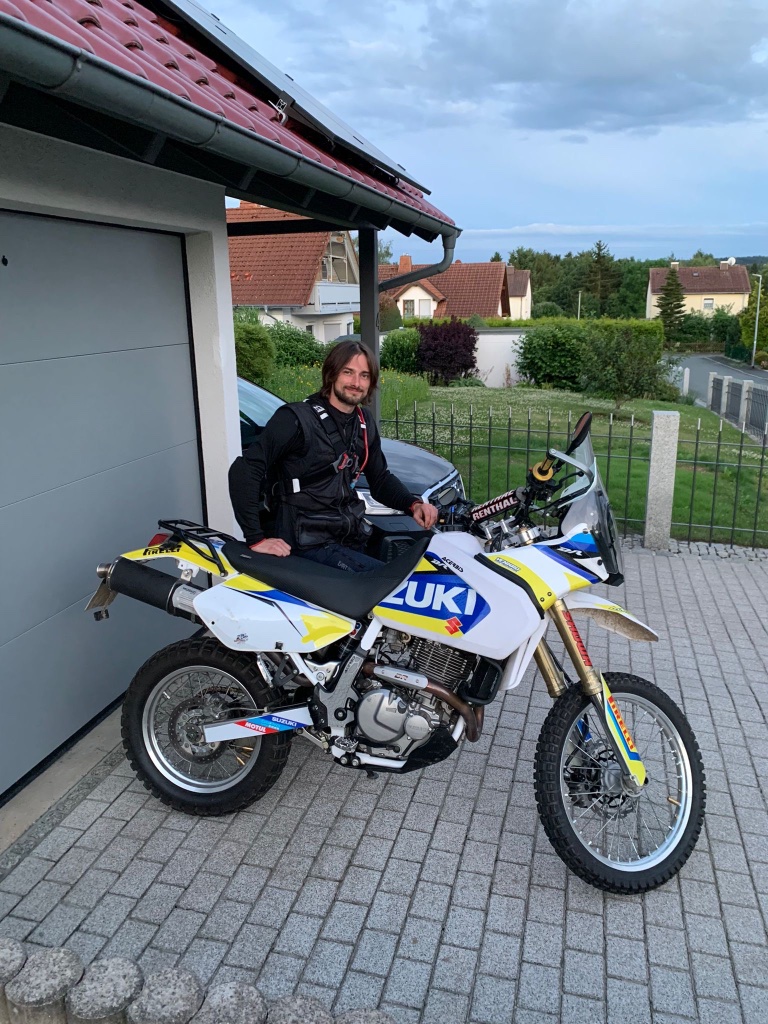

Hier noch ein paar Bilder von der Guten (und mir).
Gepäck ist das MoskoMoto Reckless 80L
