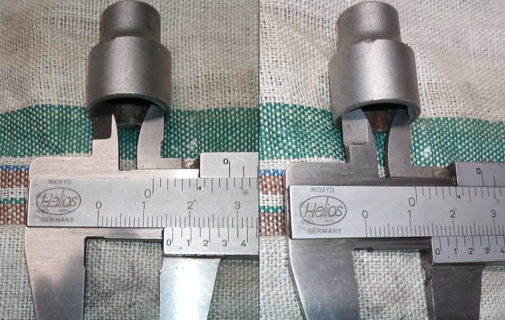

Hallo Uli
zum Verständnis für kleine und vllt. auch große Raben.
Zeigt das gleiche, sieht aber unterschiedlich aus.
Weisst ja, wo Schatten ist, ist auch Licht :mrgreen: .
Linien darf wer anders malen.
Mein Messschieber, mein Bild
Evtl. hilfts ja irgendwem 8)

:lol: ...ich seh da nur: 16,4 mm... :wink: :lol:

uli64 hat geschrieben: 19 Feb 2024 11:56 :lol: ...ich seh da nur: 16,4 mm... :wink: :lol:
Aber auf dem rechten Bild ist es schwerer zu erkennen.

uli64 hat geschrieben: 16 Feb 2024 16:12 Also: im Foto von Jörgs Beitrag, lese ich auf der Skala des Messchiebers 152mm ab! Fakt!
Ich auch. Da nicht von Rollenmitte zu Rollenmitte gemessen wurde, spielt es keine Rolle was du da abließt. Gleichermaßen kann man den Messschieber neben die KW legen und sich am enormen Hub von 152mm erfreuen, wenn man das gern will.
Dies wird von Dir in Deinem Beitrag #8 und #21 angezweifelt, das Foto zuletzt mit bunten Linien überzogen, hin- u. hergerechnet, "Versatz abgezogen" und merkwürdige Werte "ermittelt", die jenseits meiner -zugegeben bescheidenen- Vorstellungskraft liegen...
Ich hab Linien eingezeichnet, die die Kettenlänge von Rollenmitte zu Rollenmitte zeigen, so man die Kette eben zu vermessen ist.
Zunächst hab ich abgelesen- und zwar die Kettenlänge von Mitte-Mitte einmal für 17- und einmal für 18 Kettenglieder.
Ermittelt hab ich Ende nur die Länge/Kettenglied um die IST-Länge/Glied mit dem Sollwert vergleichen zu können. Klingt kompliziert, ist es aber nicht.
