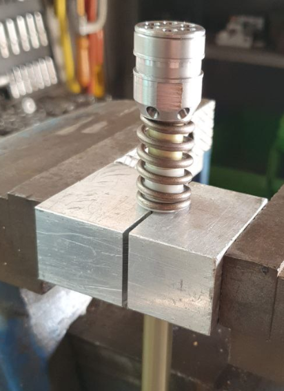

Updates zur schrottig harten und gleichzetig zu weichen Gabel:franz muc hat geschrieben: 11 Apr 2024 15:16
Ich fahre ja nun Husqvarna. 155 kg, 75 PS. Gabel viel zu hart. Ich habe mir die Handgelenke in den Schlaglöchern Bosniens geprellt und musste in Marokko mit einer Schiene am rechten Handgelenk fahren. Die DR 600 war da um Welten besser.
Habe mir soeben dieses Kit hier eingebaut.
https://www.dowatek.de/gasgas-made-by-k ... rna/gasgas
Damit wird aus der Gabel eine normale symmetrische Open-Cartridge Gabel.
Zugstufenverstellung oben
Druckstufenverstellung unten
Der Unterschied ist, zumindest nach ein paar km Probefahrt im Wald, gewaltig!
Die Gabel spricht wesentlich besser an, das übertrieben harte ist komplett weg und die Einsteller bewirken was.
Umbau kann man selbst machen, aber man muss sich ein Klemmwerkzeug bauen, um die Ventilblöcke ausbauen und einbauen zu können.
Einfach ein Stück Alu nehmen, ein 12mm Loch durchbohren und dann in der Mitte durchschneiden.
