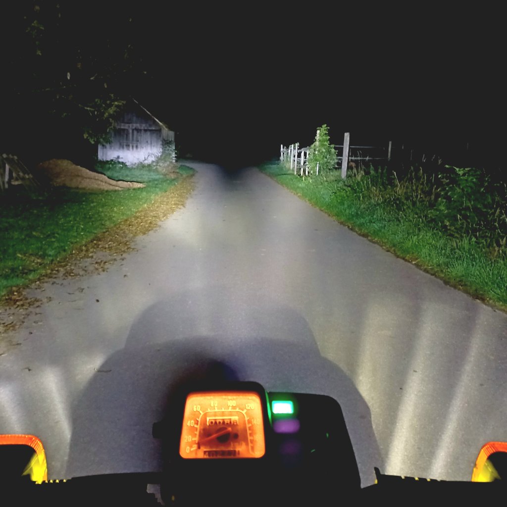

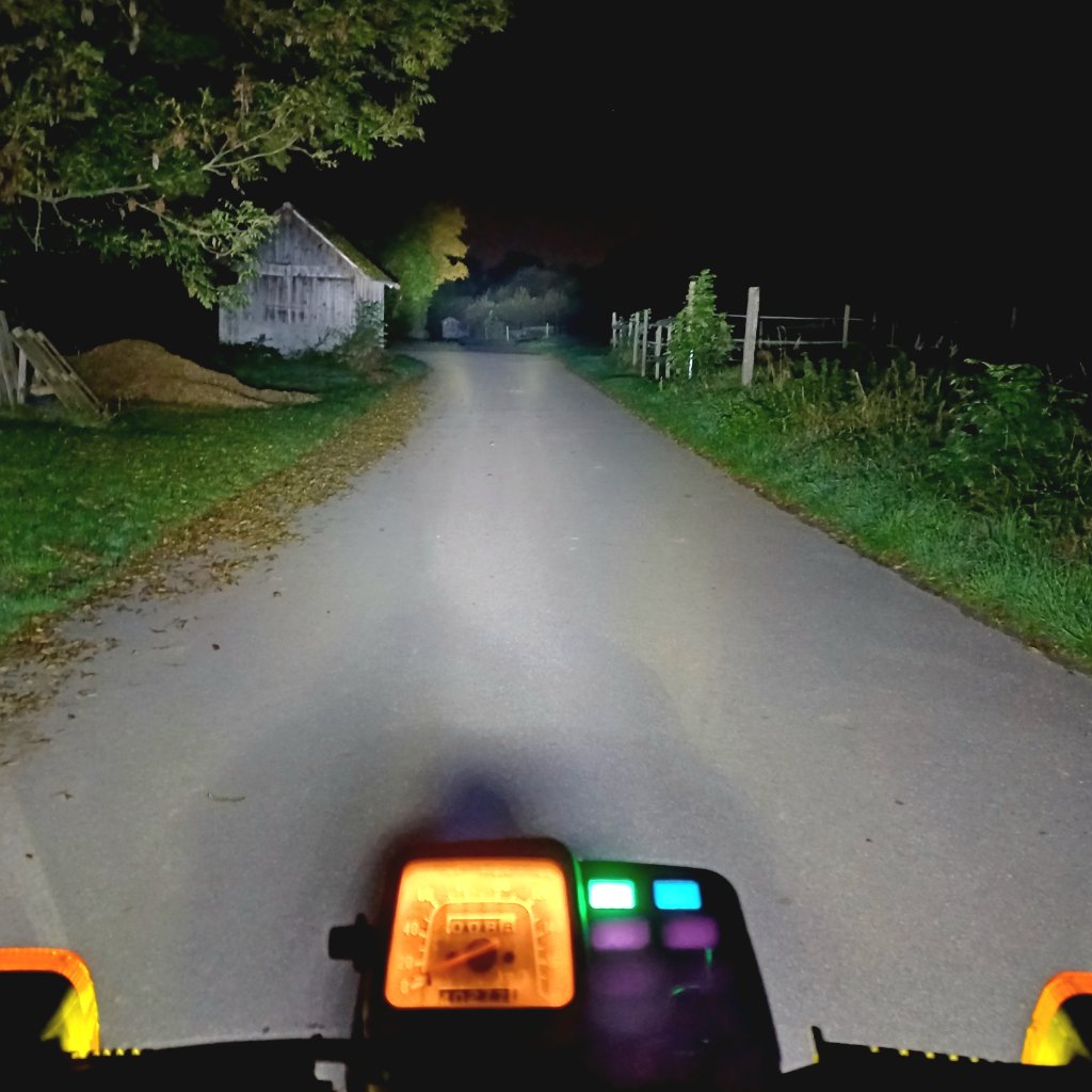

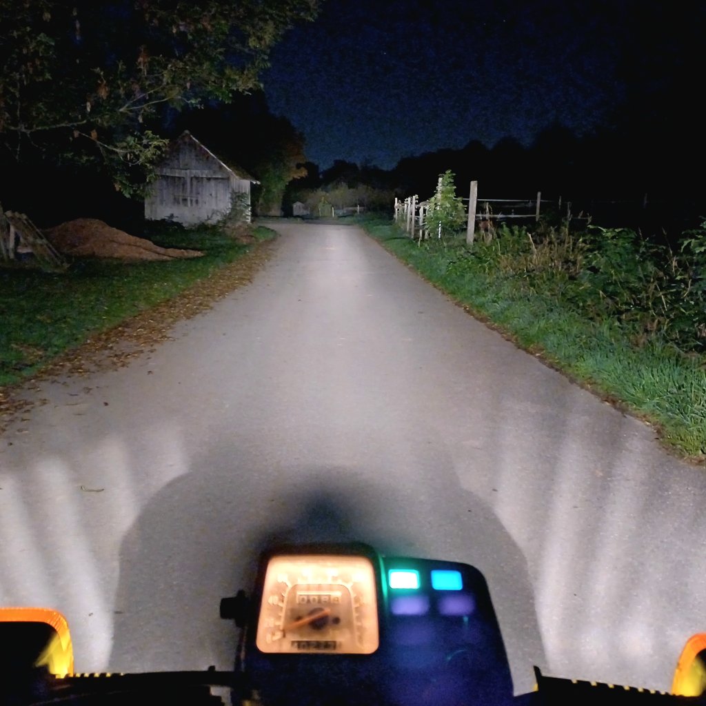

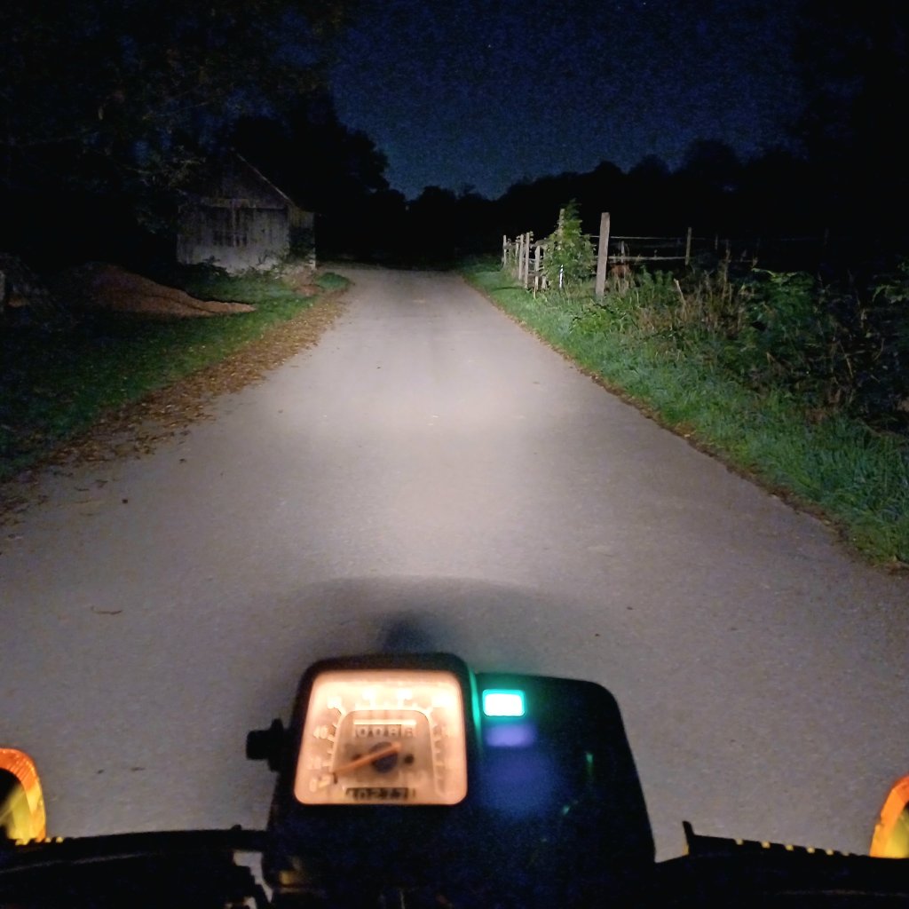

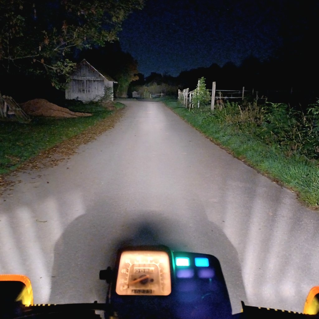

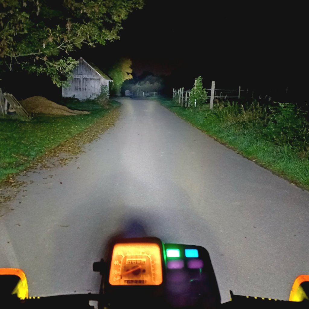

@Tibor:Extra für dich gewartet bis es Nacht ist und dann so gut es geht ein Vergleich mit dem handy gemacht :mrgreen:
H4 Abblendlicht
LED Abblendlicht
H4 Fernlicht
LED Fernlicht
LED Abblendlicht gefällt mir der dunkle Schatten in der Mitte nicht,dass kann die H4 besser.
Beim LED Fernlicht fokussiert das Licht gut und ohne Schatten in der Mitte.
Und die Seitenränder sind bei LED mehr ausgeleuchtet.
Mal sehen ob ich die 25W LED verbaut lasse
Folgende Benutzer bedankten sich beim Autor Stollenreiter für den Beitrag (Insgesamt 2):
TST (21 Okt 2024 20:39), DR500 (21 Okt 2024 21:41)

An Himmel und Tacho erkennt man gut, dass das Handy die Helligkeit nachjustiert hat. Sprich der Unterschied muss im wahren Leben nochmal ne Ecke gravierende sein als auf den Fotos. Die Ausleuchtung macht was her! Lediglich die Ausleuchtung auf die linke Fahrbahnseite wirkt nicht optimal, insgesamt recht inhomogen.
Das Fernlicht hingegen macht einen wirklich guten Eindruck. Also wenn beim Abblendlicht das Blenden des Gegenverkehrs vertretbar ist, scheint das schon echt ne sehr gute Alternative zu sein. Besser als gedacht!

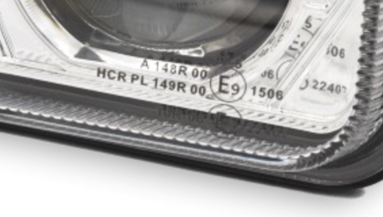

Nur mal als Hinweis, E Prüfzeichen heißt meines Wissens nach nicht automatisch, dass der auch für den Einsatz im Motorrad zugelassen ist.
Dafür müssen auf dem Scheinwerfer noch zusätzliche Kürzel zu finden sein, die diese oft nicht haben (zB CR für Fern- und Abblendlicht).
Ob das auf diesen zutrifft, weiß ich nicht. Hatte so einen ähnlichen mal an einen TÜV Prüfer geschickt, und der sagte das wäre im Motorrad so nicht erlaubt.
Ob das jemand bei einer Kontrolle merkt ist natürlich eine andere Frage :wink:

im Link ist die Bezeichnung gut erkennbar:
Sieht für mich vollständig aus…
