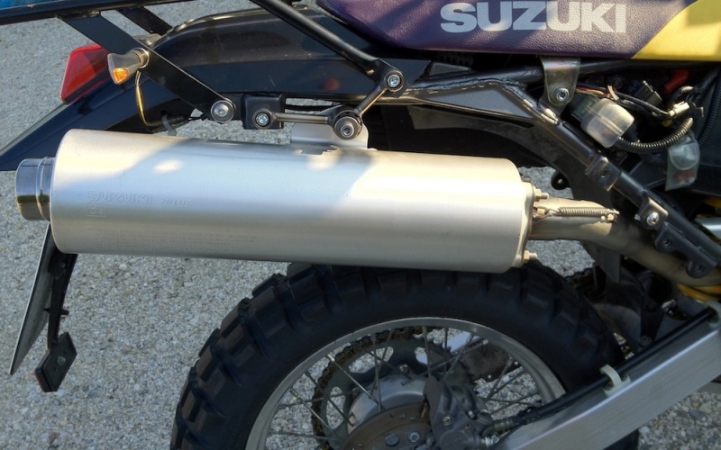

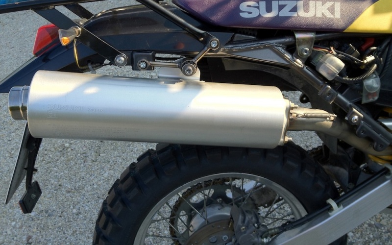

Auch meine DR650 SE schmückt jetzt ein Titan-Aspuff der GSX-R 1000 (K1/K2)! :-)

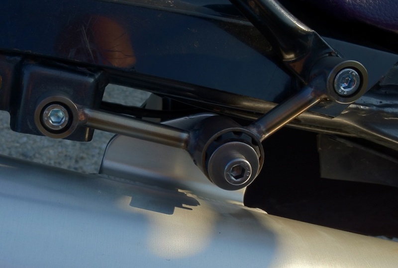

Nach einigen Selbstversuchen mit dem erforderlich Zwischenrohr/Adapter habe ich dafür dann doch professionelle Hilfe (RS Haslauer) in Anspruch genommen, und ein Top Ergebnis erhalten.
Besonders gelungen - der Halter inkl. Schwingungsdämpfer: :-)
(Design by CXO, Ausführung durch RS Haslauer)
Werde ich wohl aber noch Sandstrahlen lassen, ist durch das Schweißen arg angelaufen...
Der Schwingungsdämpfer ist übrigens ein alter Motorschwingungsdämpfer, der hier eine sinnvolle neue Lebensaufgabe gefunden hat.
Jetzt noch die notwendigen Abstimmungsarbeiten, und dann ab zum TÜV.
Laut vorheriger Absprache mit einem verständnisvollen TÜV'ler sollte ich es recht stressfrei eingetragen bekommen! :mrgreen:
