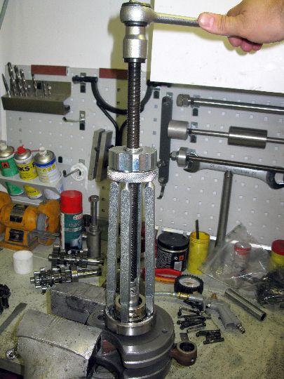

Re: Meine DR 650 SP42 - ... und alles wird gut

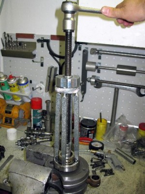

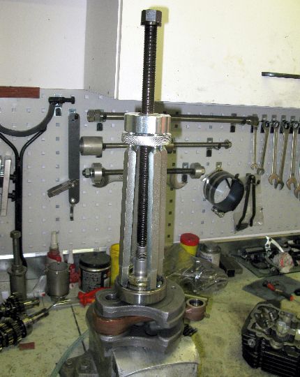

Teil 3
Abziehen der Kurbelwellenlager
Mein Dank geht hier an Wolfgang
weitere Bilder in Kürze
beginn jeden Tag mit einem Lächeln, auch wenn`s rasselt

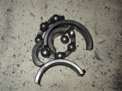

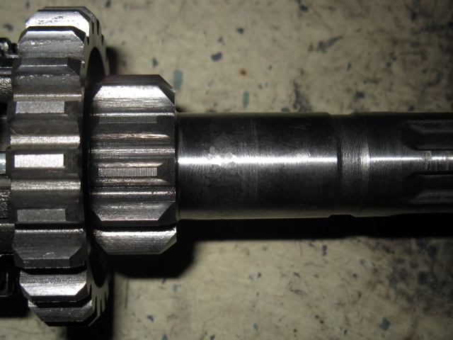

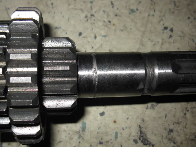

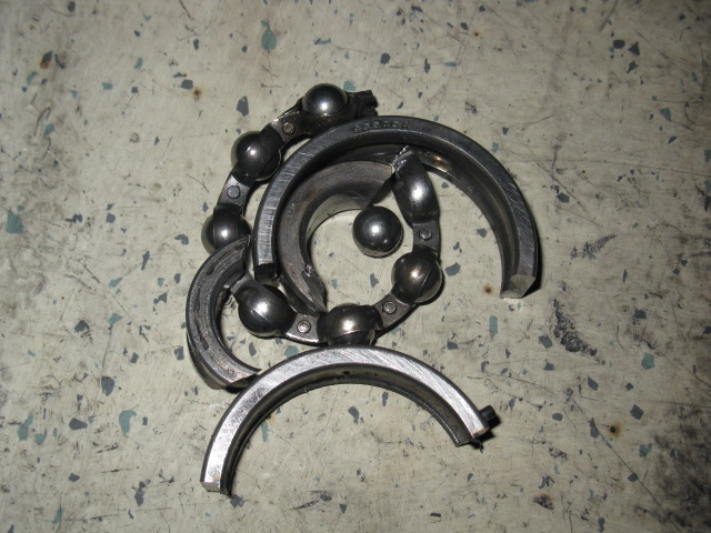

Teil 4 Getriebelager
Auf einer Seite saß das Getriebelager so fest, das es weder mit Erwärmen noch mit Klopfen abging.
Also musste das Lager mit Flex und Meissel "demontiert" werden.
Die Welle zeigte deutlich Spuren, als wäre das Lager mal mitgelaufen.
Diese Stellen wurde wieder säuberlichst geglättet
So nun heisst es abwarten auf die Teile die noch benötigt werden zum Wiederaufbau
