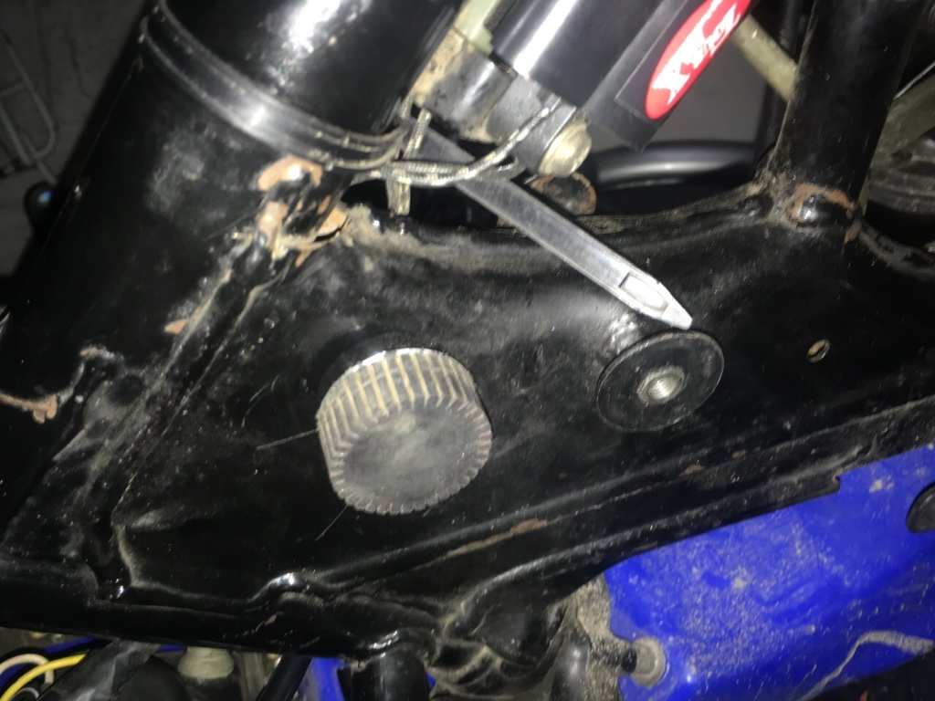

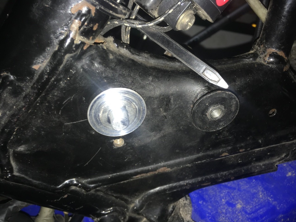

um wieder zur technik am mopped zu kommen. um den 500er acerbis tank zu adaptieren, musste ich die originalen aufnahmen der tank-gummihalter etwas modifizieren, weil sie zu weit herausstanden und so am plastiktank hätten angestanden. ich mache ungern etwas, was man nicht rückgängig machen kann, deshalb hab ich die träger um den 10mm bolzen beraubt und m6 hineingeschnitten, sodass ich nun einfach eine m6 innensechskant schraube hineindrehen kann, die den gummi wieder sicher tragen, für den fall des rückbaus in späteren tagen.
weil die träger für den neuen (alten) tank weiter vorn und höher hingehörten, hab ich ein 8,5er loch in das blech des rahmens gebohrt und auf 9mm aufgerieben. dafür hab ich mir eine art steckachse gedreht, beidseitig mit aufnahmen für die trägergummis. das zweiteilige drehteil geht spack hindurch und quetscht beim zusammenschrauben nicht die rahmenbleche gegeneinander, sondern geht vorher "auf block", achsial nicht verschiebbar durch gummi-distanz-ringe.
ich bin sehr zufrieden mit dem eingriff, das war schon überaus aufregend, weil nichts schief gehen durfte.. abgebrocheber gewindebohrer oder schiefe bohrungen musste ich da nicht haben.

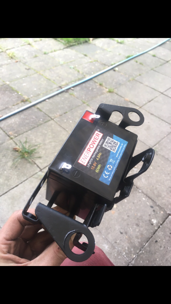

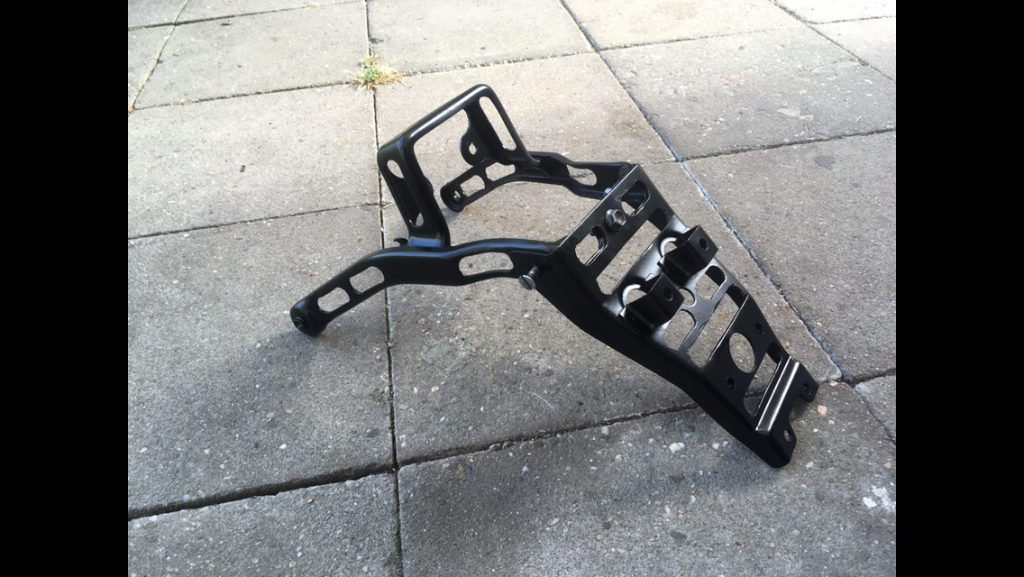

ich hatte noch 2 dinge erledigt, um gewicht zu sparen. erstens das heckteil erleichtert und zweitens den batterie-träger auch.
hab mal zusammengerechnet:
lenker aus alu -199g
spiegel erleichtert -234g
gepäckträger -322g
sozius rasten weg -1197g
acerbis tank -1287g
batterie ersetzt
und halter erleichtert -1368g
heckteil erleichtert -293g
-4900g
dürfte jetzt mit leerem tank 140kg wiegen. ich hab noch nicht alle teile angebaut, daher kann ichs nicht sicher sagen. reiche ich nach.
Beiträge: 3501
Re: newbie fragen dr600s
#414
Läuft!
Warum hast du denn diesen massiven Kennzeichenhalter nicht komplett rausgeworfen?
dr32
Beiträge: 361
#415
Beitrag von dr32 »
sehr berechtigter einwand. :wink: ich glaube das war mir zu dem zeitpunkt zu viel arbeit. :lol: ein versteiftes alublech würd s da sicher auch tun.
