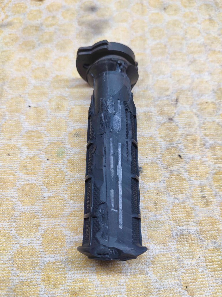

...ich heute feststellen durfte, daß der gasgriff der se scheiße ist....noch nie in allen jahren hab ich erlebt, daß die gashülse mit dem gummi verschweißt, vulcanisiert, vollflächig verklebt oder sonst was ist....hat sich immer lösen lassen....
eigentlich sollten heute die heizgriffe installiert werden, aber jetzt hab ich erst mal ne gasgriff hülse im ebay bestellt.... :evil: :evil: :evil:

Kannst Du ausschliessen das der Gummi statt mit Bremsenreiniger eventuell mit was "schärferem" montiert wurde? Oder eventuell war der Griffgummi nicht für die Bremsenreinigermontage tauglich? Oder aber er war nicht richtig fest und wurde geklebt? Am Mopped sollte es eigentlich nicht liegen.............

glaub mir, du bekommst das gummi nicht gelöst....mit dem cuttermesser hab ich ganze streifen abgeschnitten...du kannst den gummi nicht lösen....auf der kupplungsseite ganz easy....dünnen schraubenzieher durchgeschoben, bremsenreiniger rein und gedreht....runter war er....
was da so glänzt ist die plastikhülse die zum vorschein kam nach der schälaktion....und nein am moped liegts ja nicht....nur an der sch...hülse... :D :D :D

Glaube ich dir ja, auf jeden Fall. Nur liegt es, meiner Meinung nach, nicht am Mopped (DR 650 SE). So habe ich deinen "Ärgerpost" verstanden.....

Ein Kumpel und ambitionierter Schrauber schwört auf Eisspray…

Ist tatsächlich bei der SE so, ich hab das bei 2 Griffen erlebt, auch auf der Drehbank im Betrieb kein Erfolg,im Gegenteil schlussendlich beide Hülsen zerstört :roll:
Ich meine das der Griff von der Freewind funktioniert hat oder den passenden neu bestellen,ich hab noch einen falls Bedarf besteht.

Ich habe schon mehrere Griffe von ihrem Gummi entfernt. Das geht ganz schnell an einem groben Schleifstein (Schleifbank). Riecht etwas, aber mit etwas Gefühl, lässt sich der Gummigriff gut und schnell entfernen. Ich schleife dann auch gleich die nicht mehr benötigte Plastikkante an der Innenseite weg.

danke fürs angebot. habe gestern eine hülse im ebay gekauft.
wird wohl montag-dienstag ankommen, dann seh ich weiter.... :D

Das liegt nicht am Moped , der Gummi wir in heißem Wasser warm gemacht und drüber gestülpt , damit das abpopeln mehr Spaß macht 8)

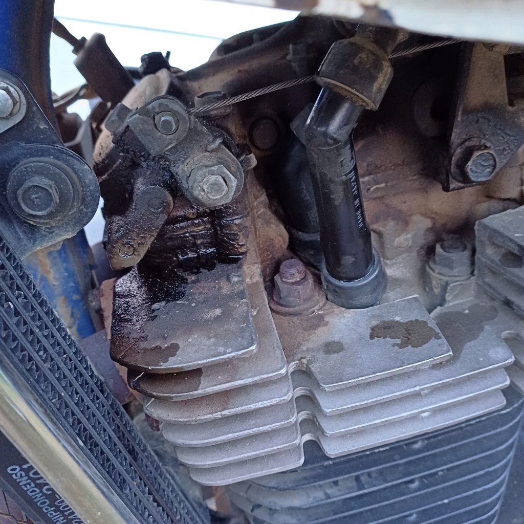

...Motor ist trocken hat der Verkäufer am Telefon gesagt. :roll:
Na ja, die Siries der Dekowellen müssen eh raus.

Er meinte vielleicht innen trocken 😂
