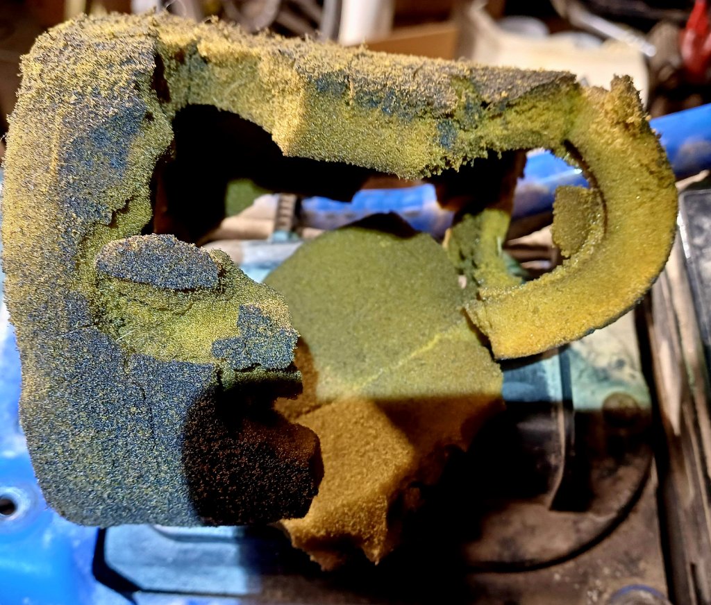

Wartung wurde gemacht....hat der Verkäufer der DR gesagt...
- dodderer
- Beiträge: 447
- Wohnort: Brechen
Naja, er halt halt gewartet, dass jemand anderes das macht
Andreas
Andreas
- Stollenreiter
- Beiträge: 1065
Genau...der Vergaser hat sich schon gute Stücke reingezogen!dodderer hat geschrieben: 03 Sep 2024 20:50 Naja, er halt halt gewartet, dass jemand anderes das macht![]()

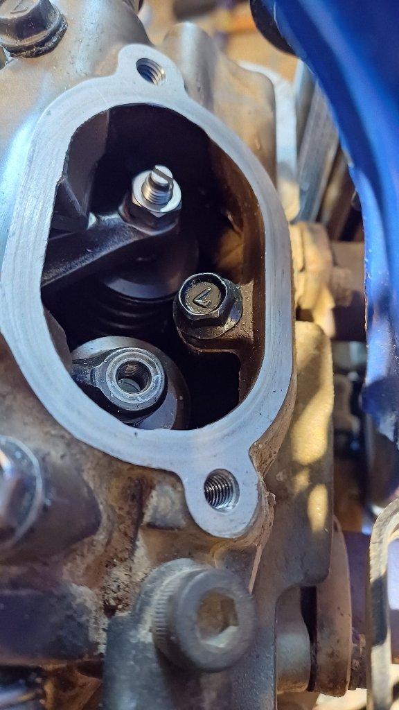

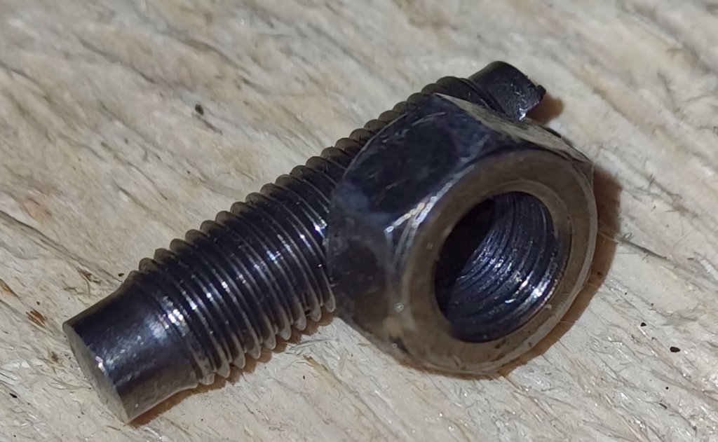

Bei der DR Nr.3 nen Service gemacht und die Auslassventile hatten Null Spiel.
Beim Einstellen immer wieder Probleme beim Kontern bis ich die Faxen dicke hatte und die Schrauben raus gemacht habe.
Schlitz war eh schon vernudelt,aber wer reißt das Gewinde aus der Mutter ?!! Könnte kotzen.
Hat wer Ersatz oder 2x neu wo kaufen?

Heute sind die Ersatzteile endlich gekommen.Stollenreiter hat geschrieben: 07 Sep 2024 18:12 20240907_172141.jpg
Gleich 2 mal eingebaut.
