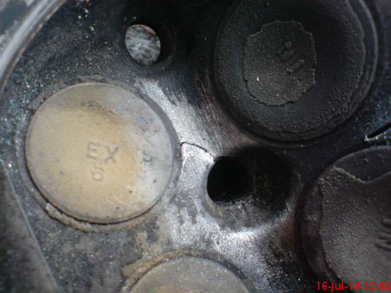

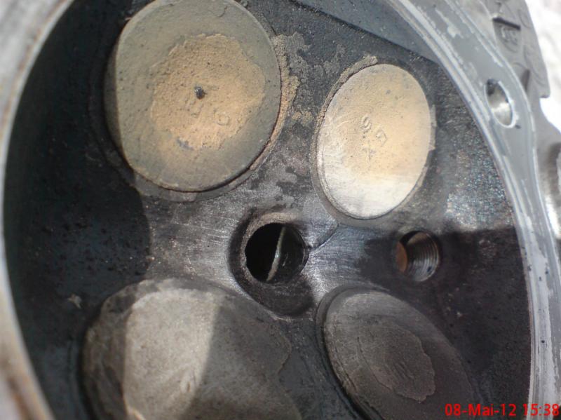

Ist der hier erwähnte Riß im Zylinderkopf zur Zündkerze hin ein sicheres aus für den Kopf oder wo liegt die "Austauschgrenze"?
Gibt es noch neue Zylinderköpfe?

...zum Riss im Zylinderkopf...
...der Instandsetzer hatte damals abgewunken, das lässt sich wohl nicht schweißen...
Kannst Dir also in die Vitrine legen, das Teil...
Allzu oft kommen solche Risse aber nicht vor!
...und neue Köpfe gibt´s m.W. keine mehr!
Wenn gebraucht, nur mit Haube kaufen, "Uffbasse": Lagerflächen der Nockenwelle begutachten!
...zur Tuning Nocke kann ich nix sagen, hab keine...

Was die Nocken, können, weiß ich nicht. Normalerweise heben sanftere Tuningnocken die Leistung auch im unteren Bereich. Nur bei Tuningstufe "vollbrutal" geht untenrum nix mehr.
Die Risse werden kritisch, wenn der Sitzring dadurch locker wird... Ich hab solche Sachen bisher immer hier machen lassen:
http://imt-guzzi.de/nav/produkte/werkstatt.php

Kann man es im eingebauten Zustand irgendwie merken, ob die Sitzringe locker sind?
Re: Nockenwelle - Tuning oder Standard?
Nur wenn sie seeehr locker sind
Oft merkt mans ja nichmal im offenen Zustand, weil man die Temperaturverteilung, die es zum Rausfallen braucht, garnich herkriegt...
