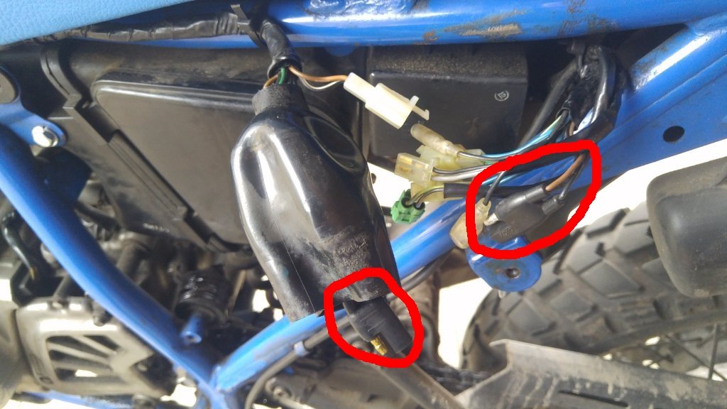

Da habe ich wohl die falschen Begriffe verwendet. Mit "Erregerspule" meinte ich nicht den sogenannten "Pickup", sondern genau die von Dir genannte Stromversorgungsspule. Deren schwarz-braunes Leitungspaar wird bei der Ignitech mit zwei blauen Leitungen verbunden. Ich habe mir bei ignitech.cz einen Anschlussplan angeschaut und dort gibt es diese blauen Leitungen nicht. Darum dachte ich mir auch, daß ich den entsprechenden Stecker nicht zwingend stecken muss. Hier ein altes Bild von der original-CDI. Ich spreche hier von den rot eingkreisten Steckern:
Steckverbindungen alte CDI
minibootsmann hat geschrieben: 17 Okt 2022 18:36[...]und die jetzt gemessene Erregerspannung betrug 0V. :shock:
Eine Messung an dem blauen Leitungspaar ergab einen Widerstand von 0Ω. Da ich nur ohmschen Widerstand messen kann, gehe ich davon aus, daß in der CDI eine Spule verbaut ist, welche die Leistung der Erregerspule aufnimmt und diese nicht wirklich kurzschliesst. [...]
Das ist nicht schlüssig. Wenn ich 0V (Wechselspannung) messe, wo bei der alten CDI etwa 30V anlagen, dann folgere ich daraus, daß hier die Spannung vollständig zusammenbricht. Das mag daran liegen, daß die Stromversorgungsspule defekt ist und daher bei einem entsprechenden Verbraucher die Spannung nicht aufrecht erhalten kann. Wenn aber in der CDI die Spannung grundsätzlich, also auch bei einer heilen Stromversorgungsspule, auf 0V gezwungen wird, sehe ich das als problematisch an. Dann wird durch den Kurzschluss in der CDI ein hoher Stromfluss erzwungen, der sowohl die Leitungen als auch die entsprechende Wicklung in der Lichtmaschine stark erwärmt.
Daher würde mich echt interessieren, was sich hinter den beiden blauen Leitungen an der Ignitech CDI verbirgt. Ebenso frage ich mich, was passiert, wenn die Stromversorgungsspule einen unendlichen Widerstand aufweist, also einen Leitungsbruch hat. Dann ist das so, als würde ich die blauen Leitungen nicht beschalten und der Motor springt nicht an. :?:
Ich werde weiter forschen, um wenigstens sicher zu stellen, daß die aktuelle Schaltung mir nicht unnötigerweise eine Spule in der Lichtmaschine grillt.

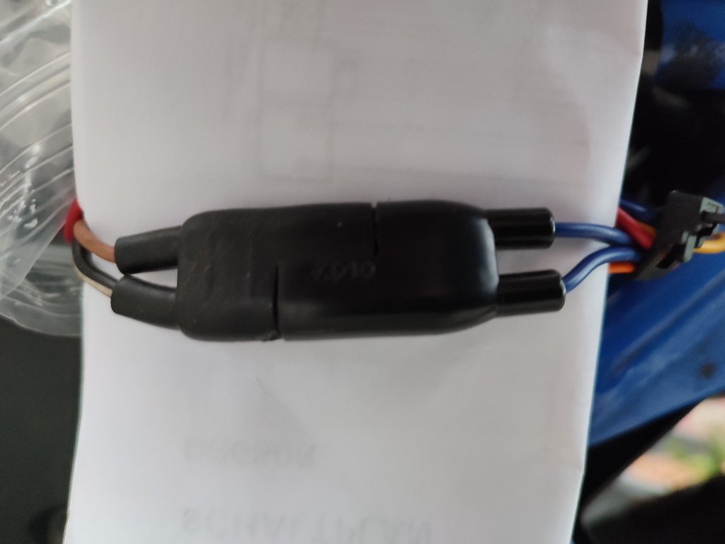

  1. Warum braucht die DC-CDI Anschluss an die Stromversorgungsspule? Hier nochmal ein Bild des entsprechenden Steckers:
    Stecker, der die CDI mit der Erregerspule verbindet
    Ich habe diesen Stecker bei laufendem Motor getrennt und der Motor ging sofort aus.

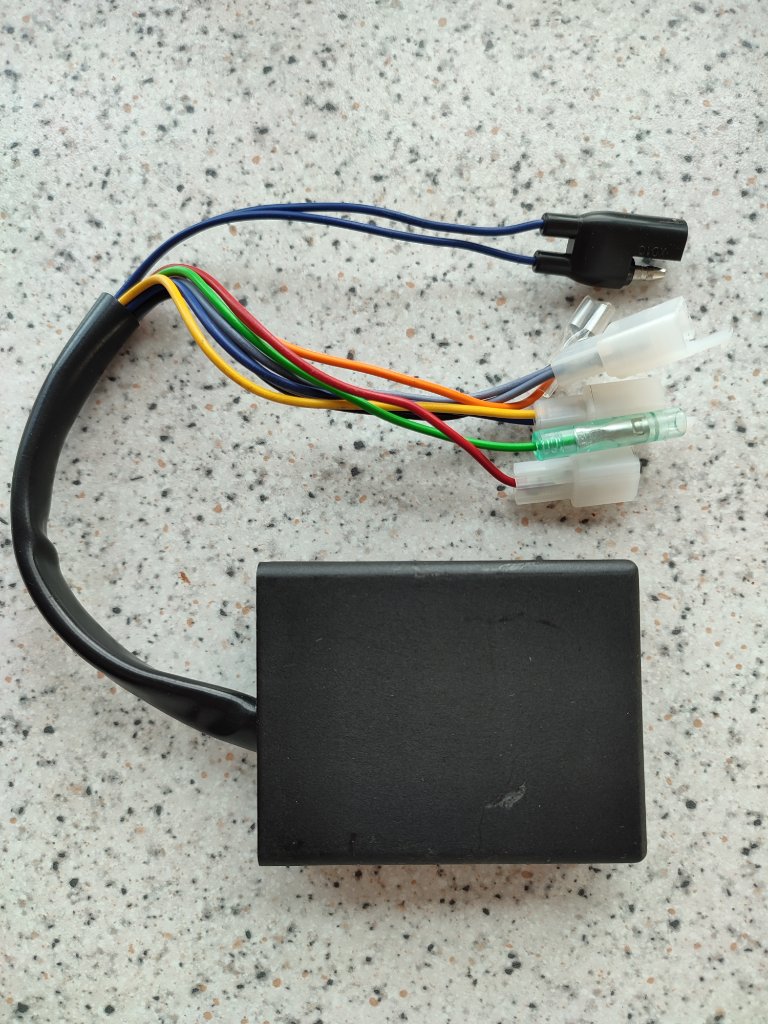

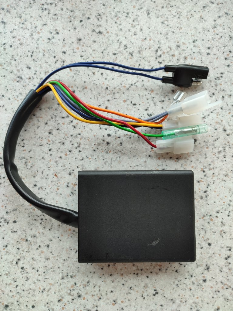

Hier nochmal ein Bild der CDI, da kann man gut die beiden blauen Leitungen sehen, welche in den Beschaltungsplänen von ignitech nicht vorkommen:
DC-CDI mit ominösen blauen Anschlussleitungen
Was hat es damit auf sich, warum braucht die CDI dieses Signal? Wenn nun die Stromversorgungsspule einen Leitungsbruch hat, kommt da nichts an und auch die DC-CDI funktioniert nicht. Das passt doch nicht! :shock:

nachdem ich Kontakt mit Ignitech aufgenommen habe, konnte ich etwas Klarheit erlangen:
Die blauen Leitungen sind die Masseleitungen. Diese werden mit dem schwarzen Stecker verbunden, der von der Lichtmaschine kommt. Das hat natürlich den Effekt, daß die CDI den nötigen Massekontakt erhält. Weil aber die beiden blauen Leitungen miteinander verbunden sind, bewirkt diese Schaltung auch, daß die Spannung, welche die Stromversorgerspule (Erregerspule) erzeugt, kurzgeschlossen wird.
Ich habe die CDI getestet, indem ich nur die schwarz/weiße Leitung aus der Lichtmaschine mit einer blauen Leitung der CDI verbunden habe und sie funktioniert. Bei der Gelegenheit habe ich auch das Motorverhalten mit orignaler und neuer CDI verglichen. Mit der neuen CDI ist die Leerlaufdrehzahl niedriger und unregelmäßig, der Motor tourt nicht ab. Schließe ich die originale CDI an, ist die Leerlaufdrehzahl stabil und ausreichend hoch. Der Motor tourt sauber ab. Bei diesem Vergleich wurden keinerlei Veränderungen an der Vergasereinstellung vorgenommen.
