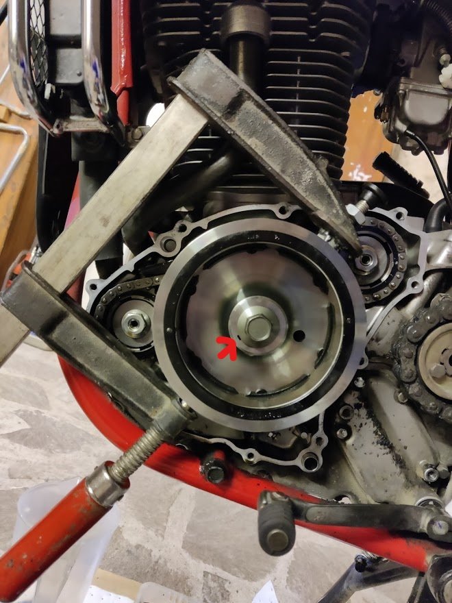

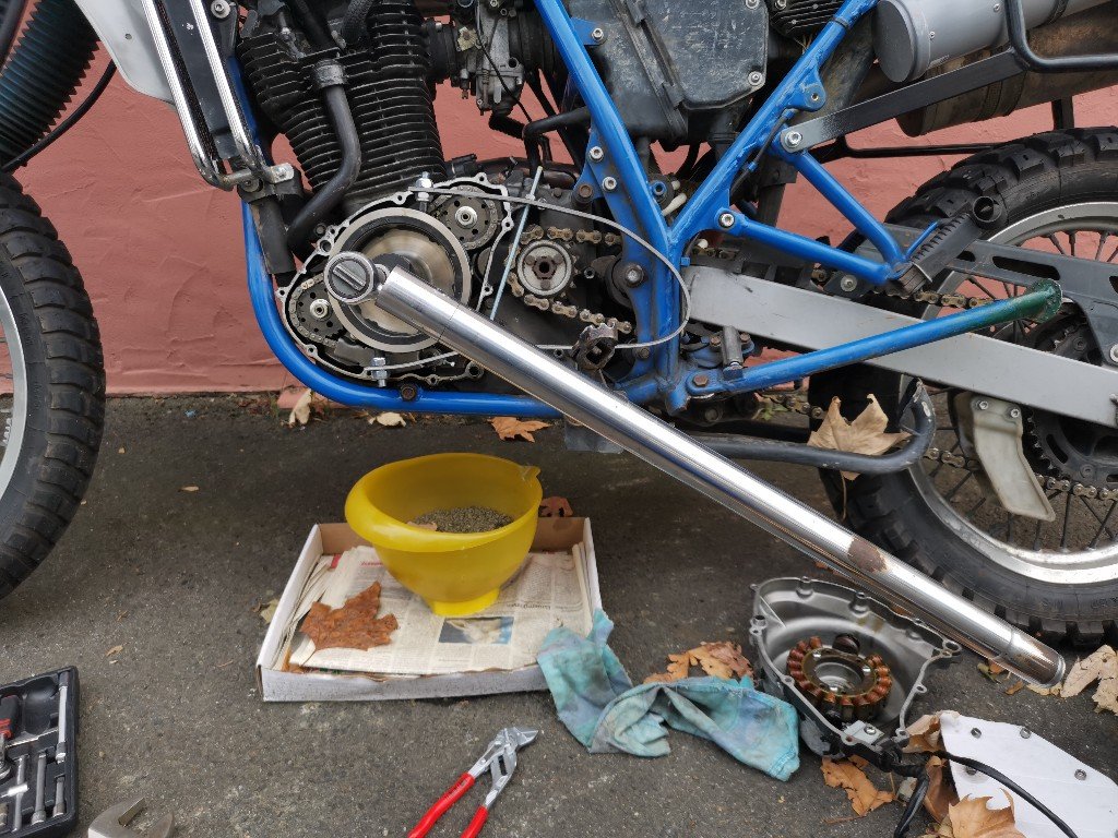

Hier sieht man die Verlängerung und den Gegenhalter, Modell Wurstzange light. Den hat es etwas deformiert :shock:.
Und hier schon wieder der Zusammenbau mit Dremoschlü und Gegenhalter Modell Arnold :wink:.

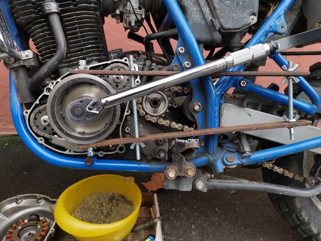

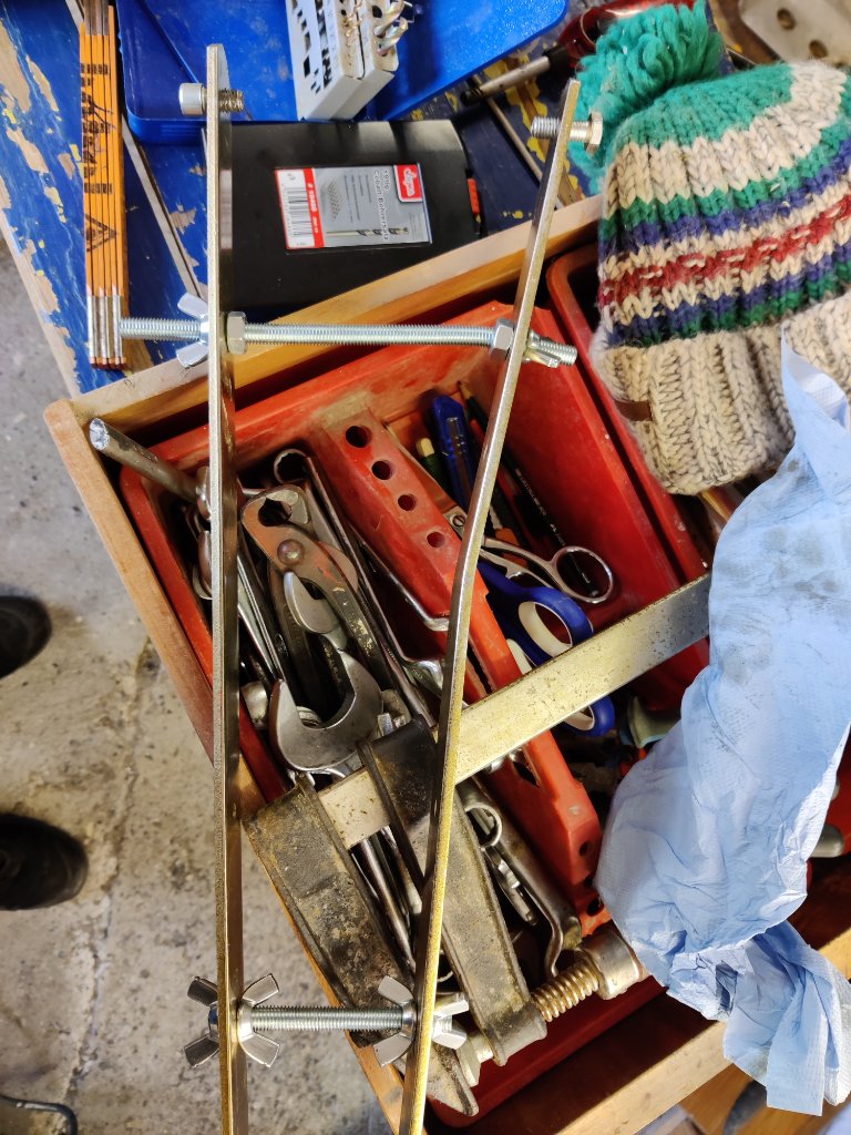

Hey Janik,
kurze Beschreibung vom Modell Arnold falls Du das ähnlich machen möchtest. Verbiegen tut sich hier nix.
Das Flacheisen habe ich geschrottelt, man nimmt was man kriegen kann. 30mm breit, 6 mm dick.
Modell Wurstzange (heavy duty) schied also mal aus. 6mm Flacheisen biegst du halt nicht mal so eben über dem Schraubstock.
Es musste eine andere Lösung her. Habe zwei Stücke abgelängt, je 500 mm.
Vorne ein M10 Gewinde für die beiden Schrauben die ins Polrad greifen. Was da war, in dem Fall Inbus M10x25.
Dann noch hinten und vorne Löcher für die 10er Gewindestangen gebohrt.
Vorne drücken die zusammen und mit der hinteren gibt's Gegendruck nach außen.
Das Konstrukt liegt dann einfach auf der Fußraste auf.
That's it :D.
Falls Du ein fauler Hund sein solltest und dir die Maße nicht selbst ausmessen willst /kannst, gib einfach Bescheid. Dann geh ich morgen Maß nehmen :wink:.

Das werde ich dann morgen so nachbauen. Maße brauch ich keine, das ist ja eh Pi mal Auge.
10er Schraube hatte ich in meinem halter auch drinnen, aber das aufstützen auf der Fußraste erleichtert die Sache ungemein.
