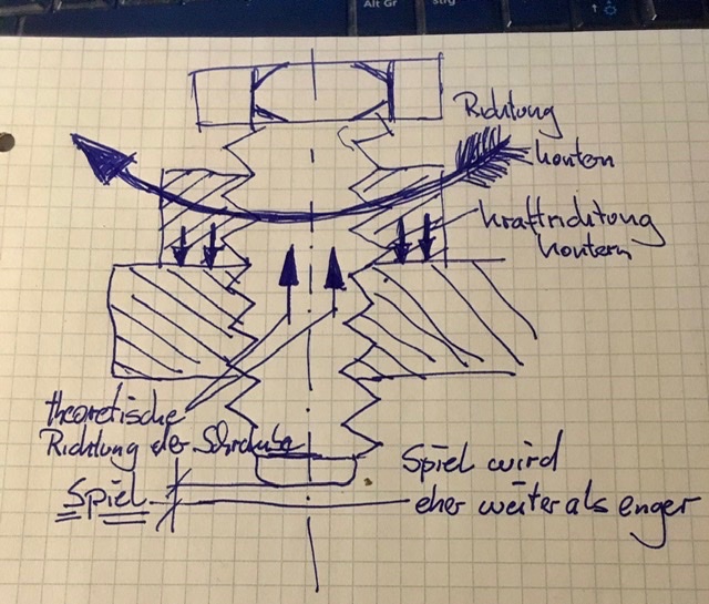

Re: Ventile einstellen - Nur Ärger statt "schnell erledigt"
Ich weiß nicht, ob diese Aussage richtig ist, denke eher andersherum.Claus hat geschrieben: 18 Mär 2020 10:01 Generell richtig, Max. Beim Festziehen hast Du aber generell eher etwas größeres Spiel, weil die Mutter ja im Gewinde der Einstellschraube das Spiel herausnimmt, das zwischen den Gewindesteigungen ist.
Lasst uns das nochmal auseinandernehmen.
Ich bin der Meinung, nach dem Kontern der Mutter ist das Spiel etwas kleiner,
weil die Mutter die Einstellschraube nach unten zieht.
so long,Ocki
Hmmmm ist das nicht eher so
Süß mit Bild
Ich habe die Erfahrung gemacht, das beim "Kontern" also anziehen der Mutter die Einstellschraube Richtung fest gedreht wird. Ich glaube das liegt dann aber daran das die Schraube nicht exakt gegen gehalten wird. Rein Theotetisch vom Bild her wird das Spiel mehr.
Ockis Beitrag hat mich eigentlich erst drüber nachdenken lassen.
Eben...beide Aussagen sind richtig!
Wird die Stellschraube nicht "fest genug" gehalten, dreht sie sich mit (war bei mir auch so) und verringert das Spiel.
Dreht sich die Stellschraube aber NICHT mit, dann wird sie hochgezogen und vergrößert das Spiel.
Alle liegen richtig!
OK, mein Fehler.
Verdammt, war vor 10 Tagen erst dran an den Ventilen.
Man macht das immer einfach so, ohne nachdenken.
Bin jetzt voll davon ausgegangen, die Mutter liegt unterm Kipphebel.
Stimmt ja, liegt oberhalb. Das Bildchen hat mich stutzen lassen.
Und richtig festhalten muss man die Schraube natürlich.
