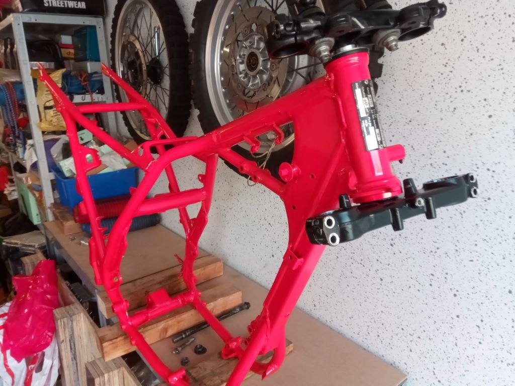

...moin guuder Stefan! :wink:
...hier ein Bild:
..Mist! Zu spät, da war's schon eingebaut...

Moin Uli,
ich seh nen Rahmen mit zwei Gabelbrücken. Jedenfalls scheints bei deinem Aufbau voran zu gehen :D.

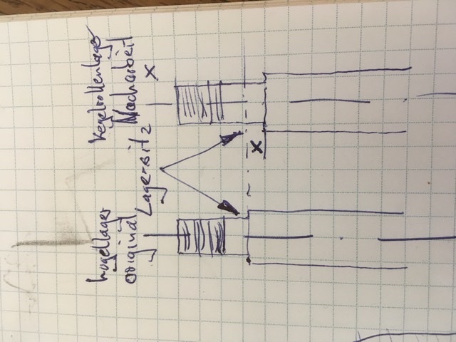

Hi Stefan,
Seinerzeit, Allso vor 30-40 Jahren war das absolut stand der Technik . Und da unten die größere Lagerkräfte auftreten hat man eben oben die damals billigeren Kugellager eingesetzt. Von dem was es da macht ist es absolut ausreichend.
Um jetzt das Ganze vom Kugellager zum Kegelrollenlager umzubauen , muss der Sitz am Steuerrohr länger werden
Thats it

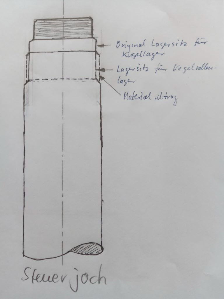

...aufgrund der Tatsache, dass irgendwie plötzlich mehr Zeit da ist als gewöhnlich, habe ich mich mal heute Motgen hingesetzt und eine Skizze angefetigt:
...da ich die Maße weder im Kopf habe, noch nachmessen kann und die "Originalzeichnung" beim Dreher liegenblieb, ist meine Skizze halt ohne Maße... :roll:
Aber Fakt ist:
> das alte Kugellager baut deutlich flacher als das Kegelrollenlager, daher muss der Lagersitz für dieses weiter nach "unten" verlängert werden
Warum Suzuki damals deutlich veraltete Komponenten einbaute...?
> möglicherweise restliche Lagerbestände (der 600er) aufbrauchen...
= rein spekulativ... :roll: :wink:

...4 Minuten! :oops:
...4 Minuten schneller, der Jörg! :roll:
...aber meine Zeichnung ist besser!!! :mrgreen:

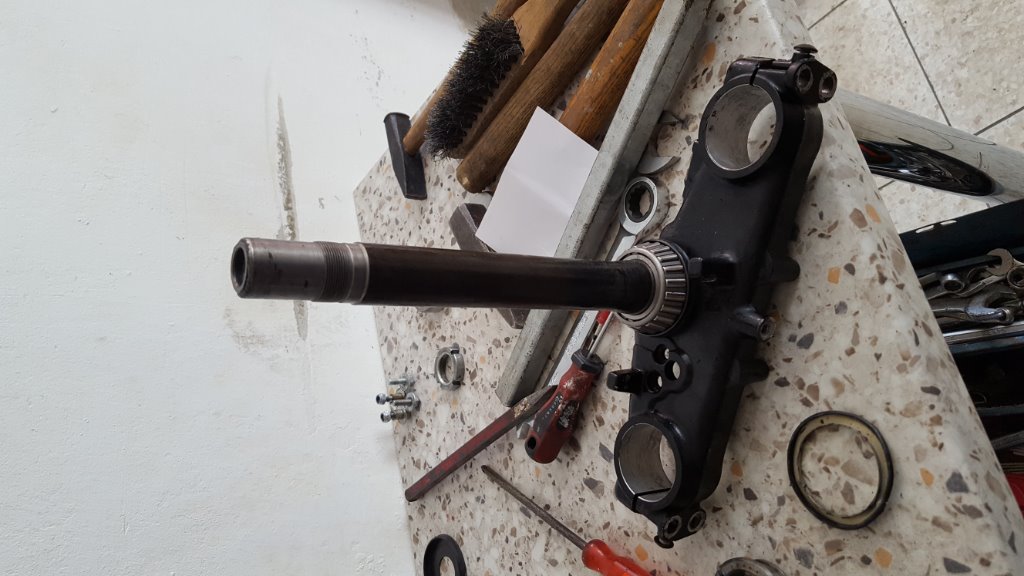

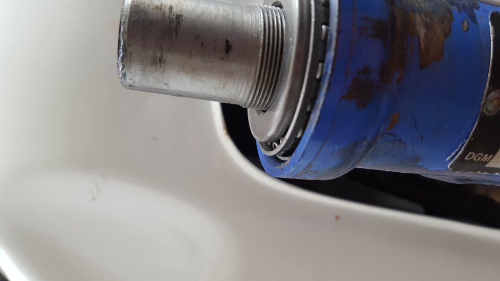

Gestern sind die All Balls Kegellager von Tigerparts gekommen und ich hab mich an den Einbau gemacht.
Es ist wie es sein soll, es passt nicht. :)
Aber seht selbst :mrgreen:
Unteres Lager montiert. Hierzu einfach alles kurz in die Gefriertruhe geschmissen und zack, war in zwei Minuten das Lager montiert :wink:
Dann die inneren Schalen montiert. Ging relativ gut und ohne Probleme.
Dann Gabelbrücke rein und geschaut was nicht passt!
Siehe da:
EINDEUTIG: Hier muss wie beschrieben nachgearbeitet werden.

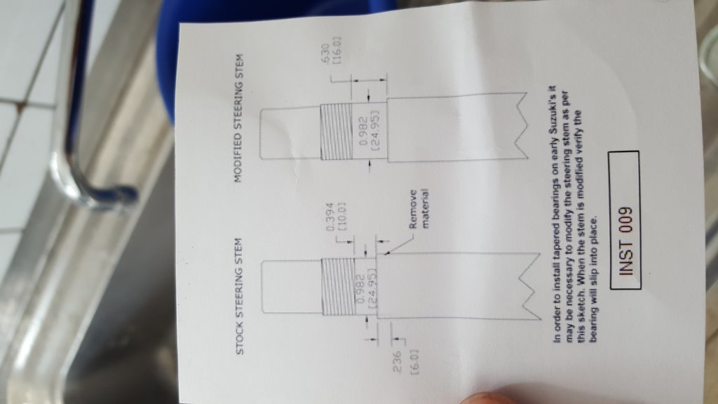

Jetzt stellt sich mir die ultimative Frage mit der ich mich an euch wende :oops:
Wie viel muss da abgedreht werden..? KEINE AHNUNG :roll:
Im Päckchen lag eine Zeichnung mit dabei. Allerdings versteh ich die nicht. Das passt doch nicht oder?
Ich werd daraus einfach nicht schlau..
Wie passt das mit den Maßen auf der Zeichnung zusammen? :| :| :|
Easy
Beiträge: 2121
Wohnort: Freising
Re: Vergaserluftschraube und allgemeine Einstellungen
#58
Beitrag von Easy »
der Lagersitz 24,95mm muss laut Zeichnung 6mm weiter nach unten abgedreht werden.
So daß der innenring weiter auf das Joch rutschen kann.
Gruss Wolfgang
Tom29
Beiträge: 162
#59
Beitrag von Tom29 »
OK klingt logisch :)
Und wo sind dann die 10mm und 16mm ein zu ordnen? Das hat bei mir ja Standardmäßig nur 6mm? :roll:
Easy
Beiträge: 2121
Wohnort: Freising
#60
Beitrag von Easy »
Tja so ist das halt mit den Toleranzen :lol: . Das Joch das zum Vermessen für die Zeichnung herhalten musste hatte halt 10mm.
