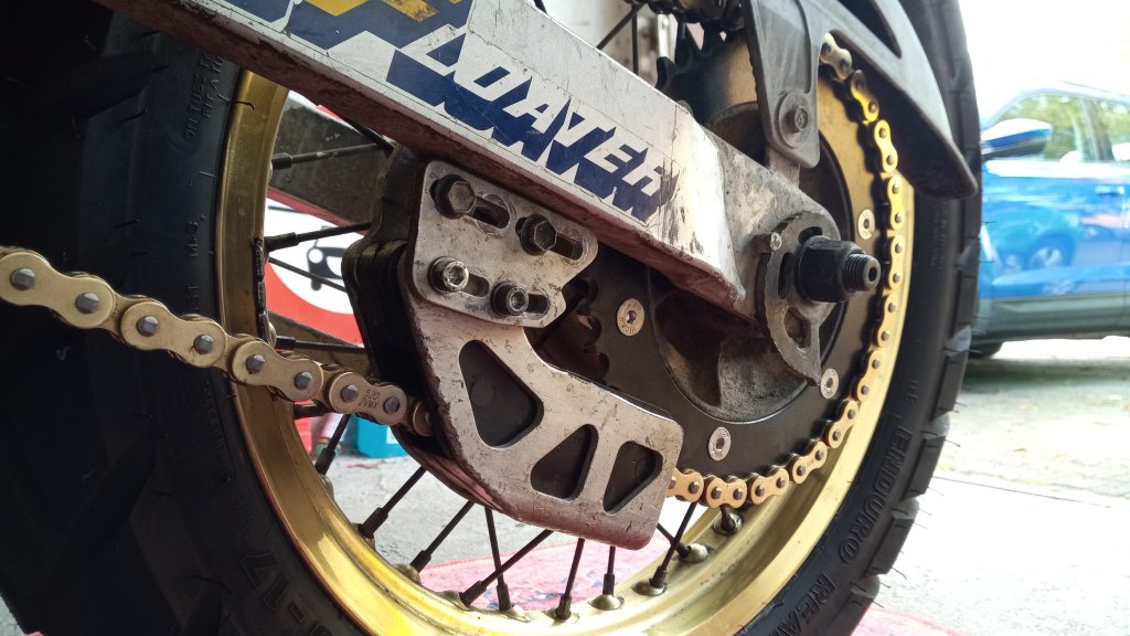

Noch eine Frage:
ich habe im letzten Jahr den Kettensatz mit originaler Übersetzung erneuert. Ich überlege ob ich doch auf ein 15er Ritzel umbaue. Ist eine Kettenkürzung zwingend notwendig oder liegt das noch im Rahmen der Original-Kettenlänge?

Gelöschter User hat geschrieben: 06 Jan 2023 12:27 Noch eine Frage:
Die Kette passt trotzdem. (DR 600/650) Bei der SE weiß ich es nicht.
Das Bild zeigt die Kettenspanner bei einer neuen ZVMX DID Kette in Gold, Drylube, endlos, mit 15erRitzel, hinten 42 original.
Danke Franz,
das stimmt mich schon mal positiv.
