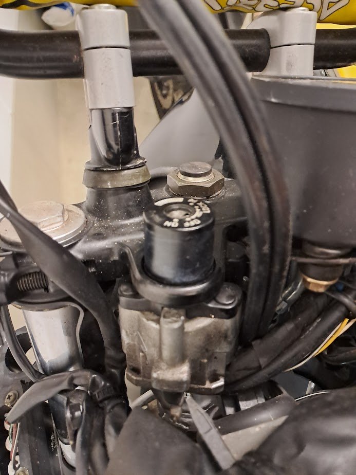

Re: Schlüssel verloren - was nun?
ich muss das Thema mal ausgraben. Der Schlüssel ist weg.
Sind die beiden schwarzen rundlichen Teile am unteren Ende des schwarzen Bereichs die Abrissschrauben?
Die sehen ganz gut zugänglich aus, trotzdem muss wohl die obere Gabelbrücke ab?
Müssen nur die Reste der Abrissschraube rausgedreht werden und dann kann ich das Zündschloss abziehen?
Kann ich das Zündschloss auch ausbauen, wenn das Lenkradschloss aktiviert ist??
Verbleibt der unter dem Zündschloss befindliche silber-graue Teil am Fahrzeug?
Besten Dank für Eure Hinweise. Falls Ihr noch Ergänzungen habt, wäre ich dankbar.
Die Abreißschrauben gehen von unten rein, die obere Gabelbrücke muss ab.
Die schwarze Kappe kann bleiben wo sie ist, das eigentliche Zündschloss ist der graue Gussteil.
Mit Lenkerschloss drinnen wirds schwierig... aber du kannst auch die untere Gabelbrücke lösen und die Holme nach unten durchschieben, dann lässt sichs vielleicht wegklappen.
Nein.Machaon hat geschrieben: 14 Aug 2025 19:49 Sind die beiden schwarzen rundlichen Teile am unteren Ende des schwarzen Bereichs die Abrissschrauben?
Abrissschrauben werden ganz sicher nicht verbaut, damit man diese einfach rausdrehen kannMüssen nur die Reste der Abrissschraube rausgedreht werden und dann kann ich das Zündschloss abziehen?
Ja, aber nicht so wie du dir das vorstellst.Kann ich das Zündschloss auch ausbauen, wenn das Lenkradschloss aktiviert ist??
Nein.Verbleibt der unter dem Zündschloss befindliche silber-graue Teil am Fahrzeug?
