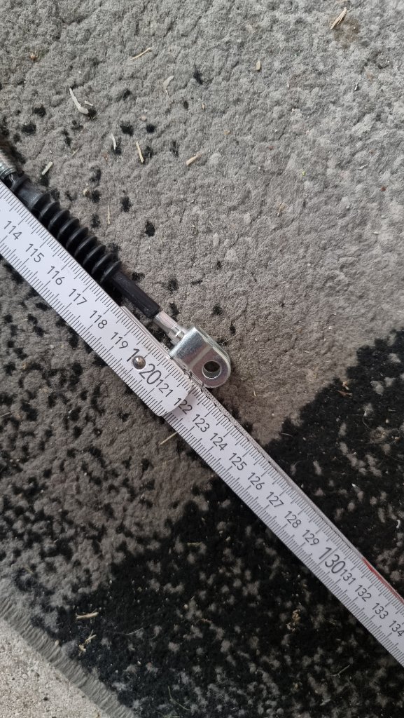

Re: Kupplungszug SP43B
Dann würde mich brennend interessieren wie dein Zeug verlegt ist.. bei mir würde er stets auf Spannung sein.
Mein jetziger alter ist jetzt so verlegt das er vor der gabel Brücke hoch kommt.. vorher leg der "am schloss" lang.. und selbst da ging er beim lenken auf Spannung.. kann mir also wirklich schwer vorstellen das er passen soll.. ich hab meinen Zug von Wolfgang gemessen und komme auf 122,5cm..
(Ich weiss leider nicht, wieso die Bilder bei mir immer gedreht werden
Hi Stefan,
Dein Zug sollte 129 cm lang sein, sonst kommt das mit der Länge und der Verlegung ohne das dieser auf Zug geht, nicht hin.
Deiner ist mit 122 cm zu kurz ( meine Erfahrung ).
Werde noch Fotos einstellen, damit Du bezüglich der Verlegung einen Anhalt hast.

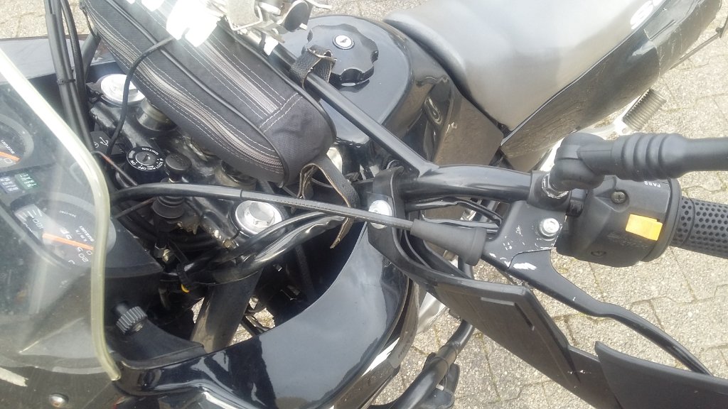

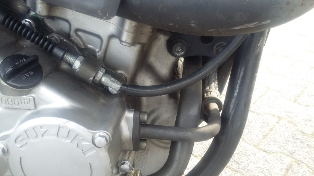

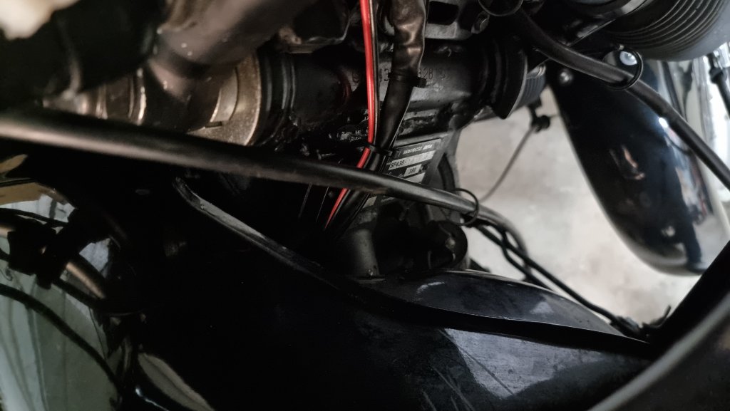

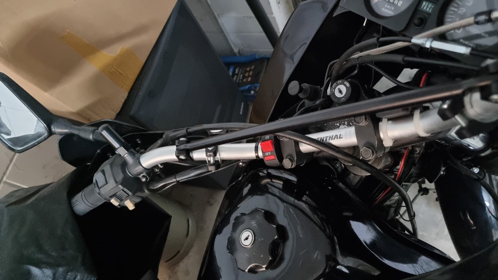

Wie versprochen hier Fotos wie ich den Zug verlegt habe. Es ist zu berücksichtigen, daß der verbaute Lenker um 5cm höher und um 2,5cm breiter als der originale ist.
Mal sehen ob die wieder gedreht werden
ich sehe 2 Stellen, bei denen es nicht zum Originalverlauf passt.
Als erste läuft bei Dir der Kupplungszug quer über den Lenker, könnte mir gut vorstellen, dass das der TÜV nicht so gerne sieht. Ansich wird er in der Nähe des Zünschlosses heruntergeführt.
Zum anderen gehört der Kupplungszug hinter die Halterung (zwischen Halterung und Rahmen) für die Seitenverkleidungen.
Hört sich vielleicht komisch an, warum es an solchen Dingen liegen soll. Ist mir auch schon passiert, dass ich dachte, da hat er noch etwas mehr Spiel und anschließend war er zu kurz.
Heiko
Heiko
Also der Zug ist hinter der Halterung für die verkleidung. Evtl optische Täuschung
Ich hab den Zug aber quer über den lenker gelegt da es nur so funktioniert und der Zug egal bei welcher lenker Stellung nicht unter Zug steht. Vorher lag er auch am Zündschloss lang, hier kam der Zug aber bei lenkeinschlag auf Spannung , so dass er die kupplung zwar nicht direkt trennte jedoch weit genug das ein an tippen mit dem Finger gereicht hat so das sie trennte.

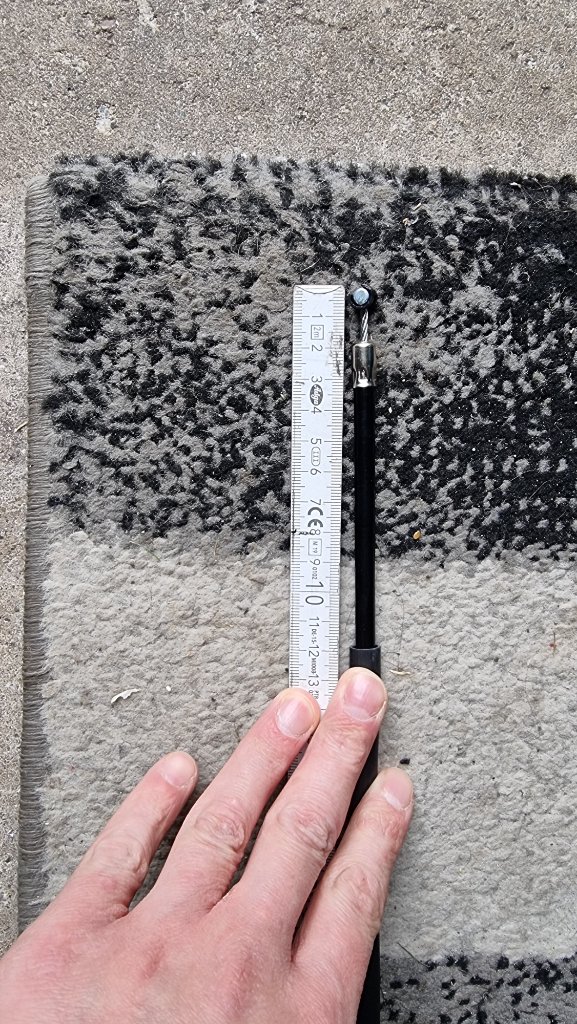

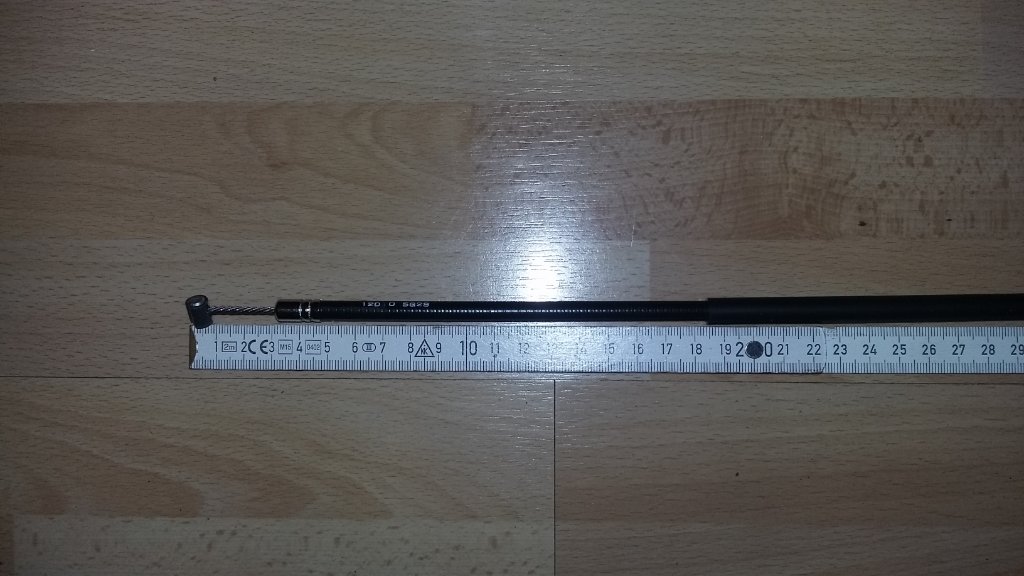

Hatte ich ja.. jedoch passt er nicht. Er ist zu kurz.
ja, das ist nicht gut. Der Zug muß von Nippel zu Nippel 129 cm lang sein. Ich würden den Zug reklamieren und zurück schicken.
Anders geht das nicht.
